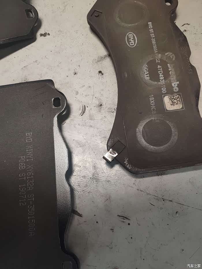

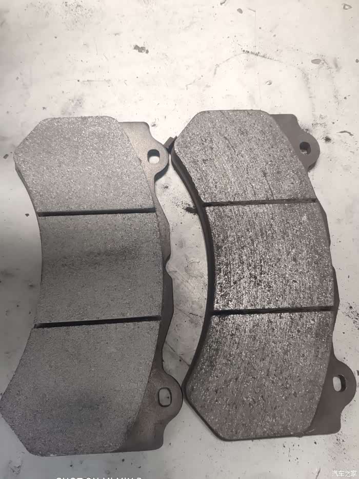

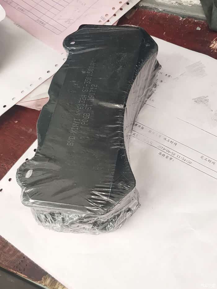

很多车友出现了刹车异响,然后去4S进行打磨刹车片,打磨后,异响情况都得到了减轻和缓解,部分效果不明显的也索赔到了改良款的刹车片,改良刹车片如下图:
未拆封的改良款刹车片,品牌是信义牌,国内出货量很大的。
改良款和出厂款的对比,右上角是出厂款,带有BYD的logo和brembo的logo。左下角是信义改良款,带有BYD XINYI的丝印。
很多键盘侠都说比亚迪的brembo是假的,看***子上的brembo,货真价实的,可不仅仅只是卡钳上印一个brembo字样这么简单。
左边是售后改良款,右边是出厂款。能明显的看出来出厂款表面粗糙,改良款表面细腻。

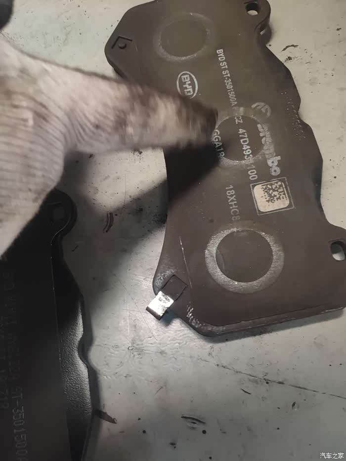

上图是两张片子对比。上方的是陶瓷型,下方的是低金属型,能看出来陶瓷型的,表面偏白,颗粒为金色。原厂的低金属型,表面发黑,颗粒为白色和灰色,售后技术负责人看到我这发黄的刹车片就说,这一看就不会有异响了,因为没有铁,不会产生坚硬的铁粉,也不会伤刹车盘,我顿时发现他说的跟我研究和所需的完全一致啊。
再来一个图,大家可以仔细对比,左边是原厂, 右边是陶瓷型。
陶瓷型特写,通体发白,颗粒发黄,两侧倒角(原厂的没倒角,刹车片厂家说,这种倒角方式,虽然增加的生产成本,但是对刹车舒适性的提升很大,降噪,提升刹车线性度)
左边是原厂的,右边是陶瓷型的。左下角的银色片叫做报警片,就是刹车片摩擦到接近寿命极限的时候,报警片就会和刹车盘接触,就会产生异响,提醒车主及时更换刹车片,现在德系品牌都使用电子报警线了,brembo还使用这种物理报警装置,修理师傅跟我说,其实有时候这种傻瓜型的报警器会降低车主以后的维修成本,德系那种电子类的有时候线路问题会导致很多额外的工作量,比如宝马5系报警线固定失效被磨损导致的误报警,宝马7系报警线中间断裂导致,从电路板到刹车位的报警线整根替换,材料费和工时费惊人。
