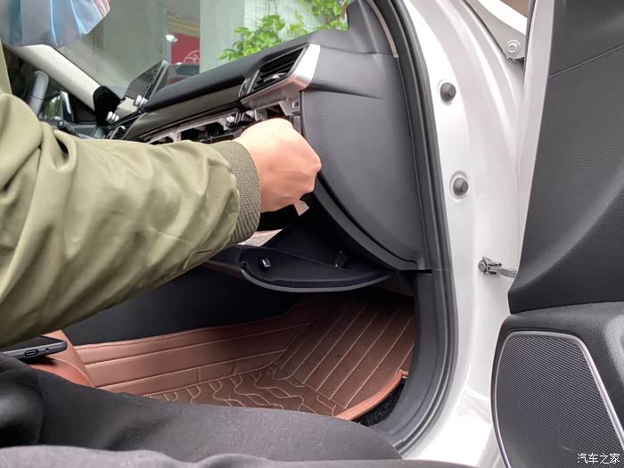

虽说刷机体验,实际上安装过程分享~月初提混动顶配,当初网上查了下,各方面配置都不错就买了,交定金等车,期间问了下销售,销售告知有CarPlay,拿到车以后才确定顶配没有,直心存那啥哈哈哈哈哈哈,方寻找,淘宝加模块,副厂东西不放心,就没有选择,偶然看见论坛有人推荐刷机方式,联系了下又仔细看了描述,觉靠谱,可行,同时在逛淘宝时候也发现有家 本田1号店 也走刷机方式,后来知,论坛上在这店里改,于简单聊了聊,下单,排队等发货,我直接置换主机,这个阶段,还置换吧。等了天左,联系我说可以发货了,东莞到佛山,隔天早上就到了,约时间,下午到店安装

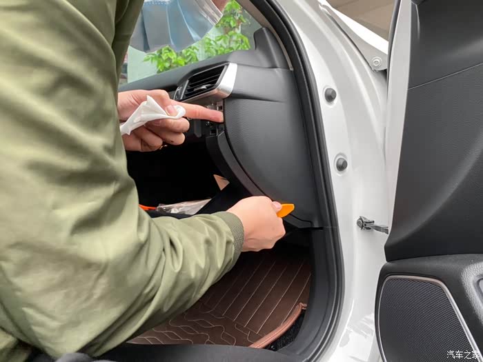

然后开始拆,从门边开始翘,慢慢来慢慢来,用巧劲,反正全卡扣,要温柔~

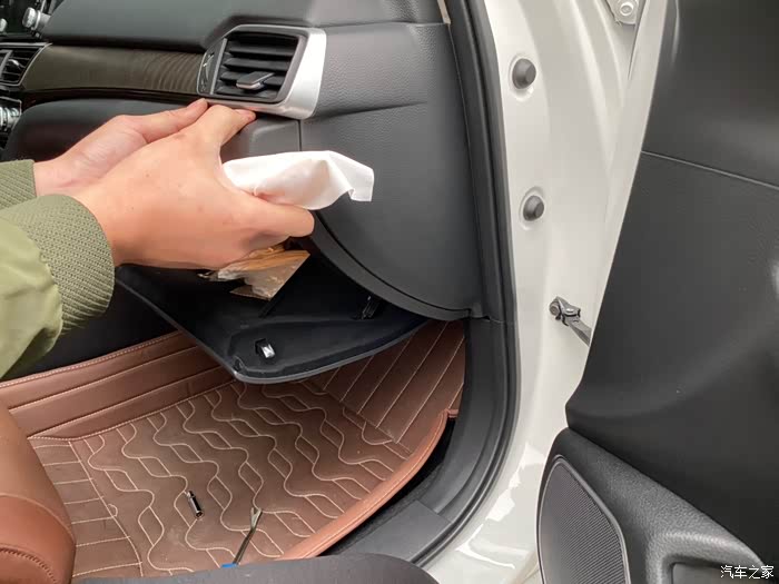

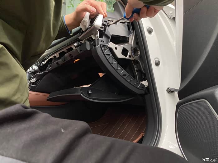

取下这些然后就空调饰板跟点火开关,这边开始有接口插头这些了,拔下来饰板才拿下来!
取下来之后这样子

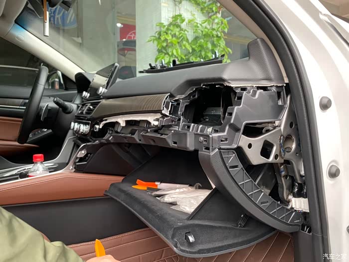

接下来档位这边,点烟器那个储物格要下螺丝才能拿下来,档位那边卡扣
全拆开之后就可以拿出主机了

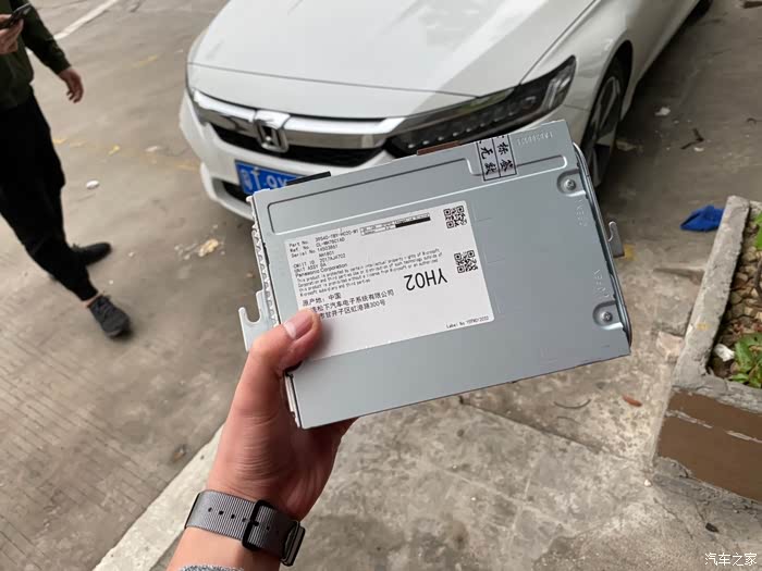

主机这边有两个螺丝要用套筒取下,后主机就已经拿出来了,固定主机螺丝要用套筒,拔掉插头,取主机,然后再把主机装回去,插头插上,按顺序再装回去,装速度就快,放位置,敲几下就装了~
之后点火连手机,这个界面就出来啦!!!!装面板之前先点火试下各功能否正常,有小伙伴电台线没插导致电台用不了哈哈哈哈~ios更新之后像有功能,CarPlay使用体验今后使用再慢慢分享啦~
