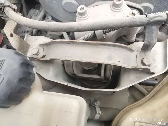

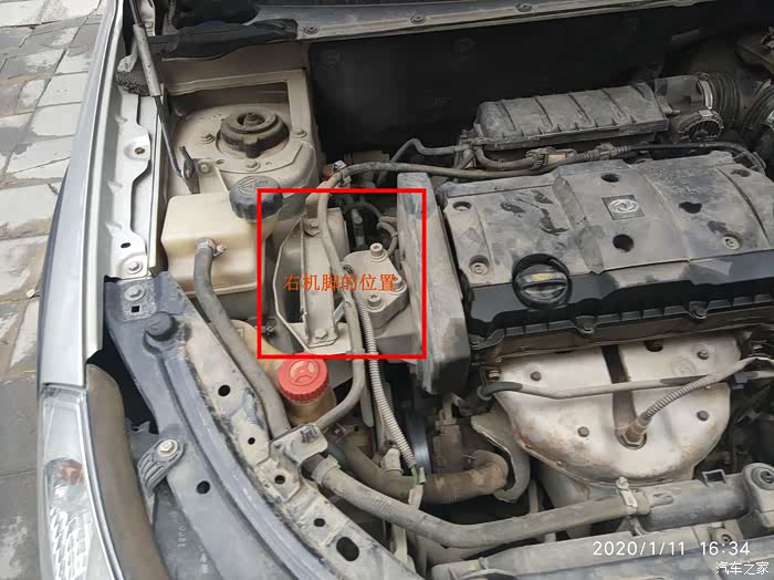

更换右机脚位置
右机脚位置特写

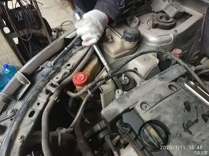

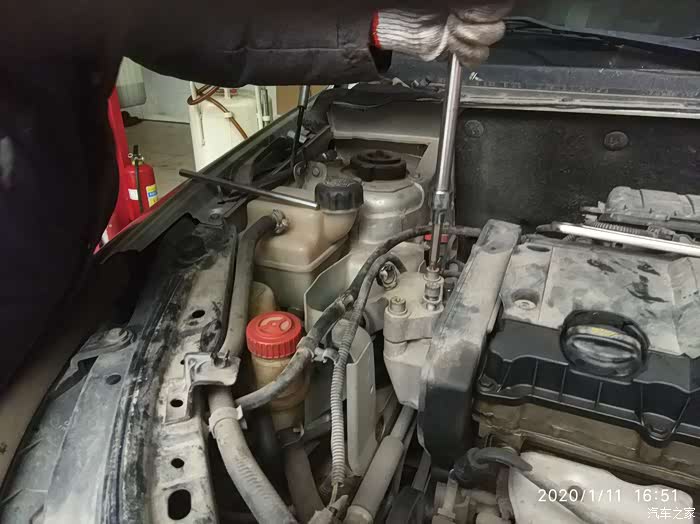

师傅开始折右机脚,前提是下面的要用千斤顶顶住右角的发动机。
右机脚卡的很紧,只能是逆时针用锤子反向转动了

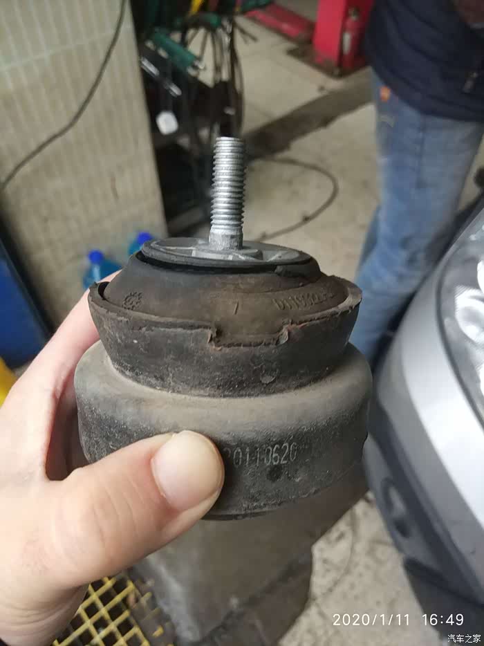

换下来的右机脚,可以看到明显压扁了,上面的螺丝头已经松动了。

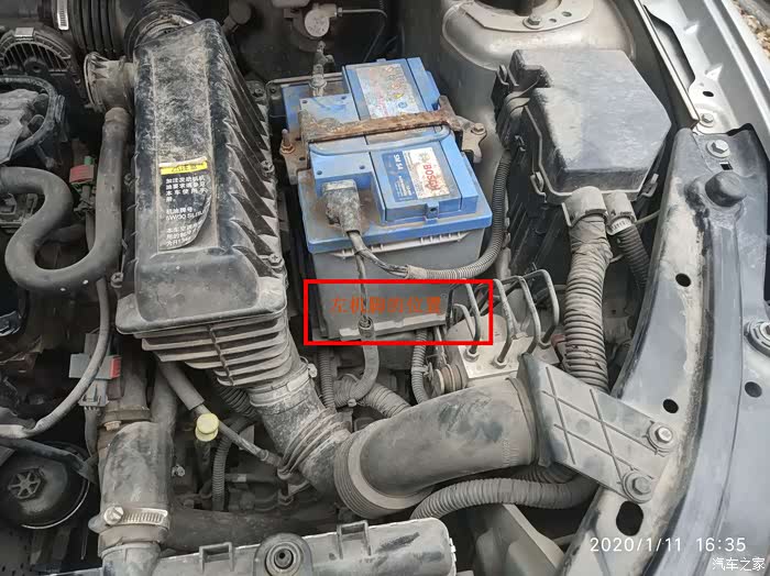

左机脚在电瓶的下方,需要把电瓶先卸下来。
开始卸电瓶
红色框中的就是左机脚了,因为电瓶架与进气管卡在了一起,所以将进气管一起拆了下来了
