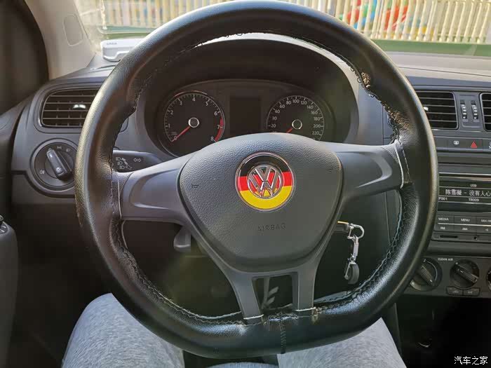

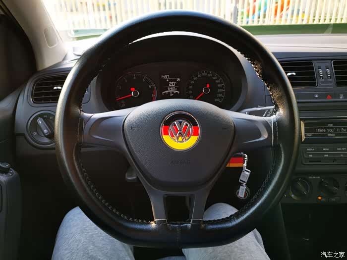

前任,马上要分手了留个念想吧
这个是我提车后不久自己缝的,由于是乞丐版车型,方向盘也比较简陋,也没有饰板啥的,所以当时就考虑着随便找个通用的先缝上再说,这个施工的时候就相对比较简单了,直接把缝线对准底部中间开始缝就行了,好像当时连双面胶都没粘

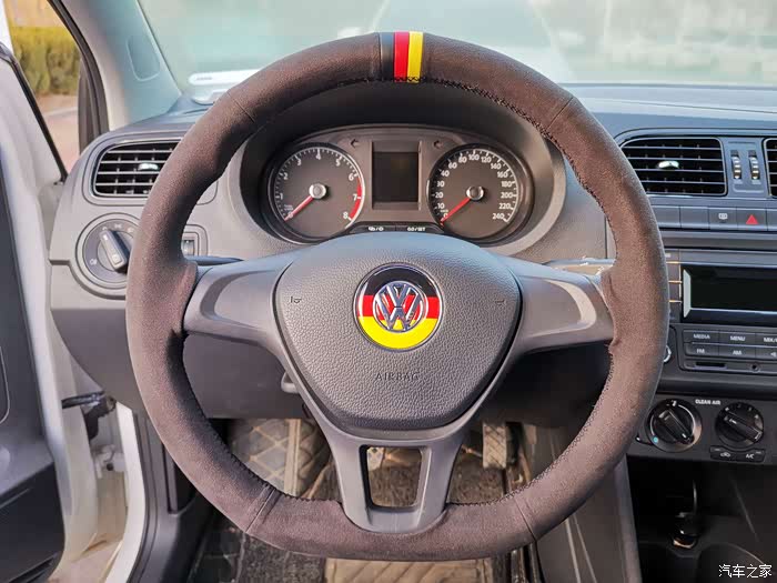

话不多说先上成品图
(可能有点色差,实际上跟方向盘颜色差不多,不知道为什么照片上发红

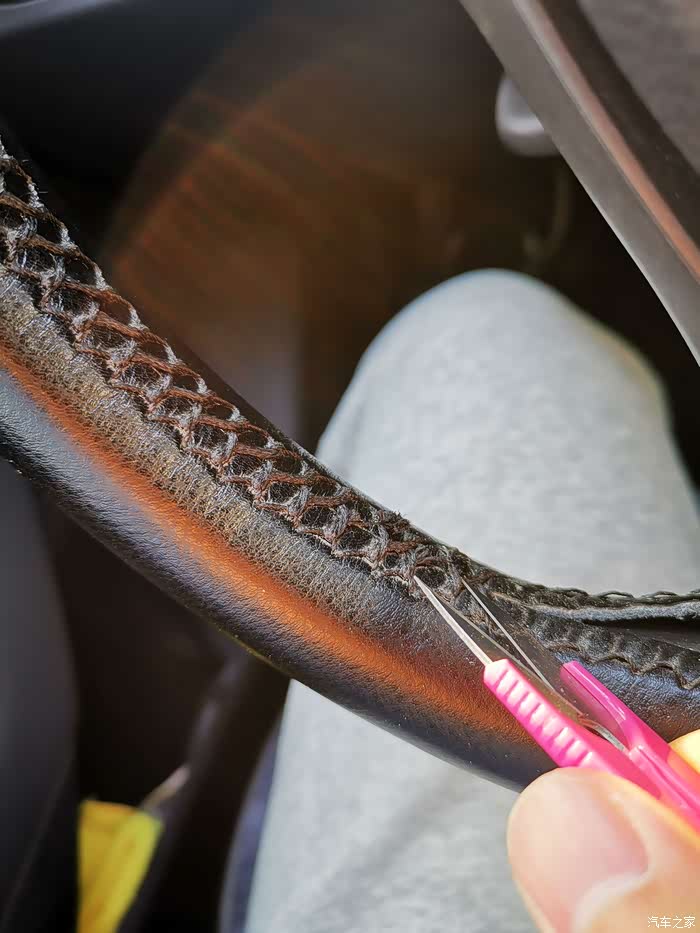

拆线,拜拜了您内!
当初一针一针缝上去的现在就得一针一针的拆

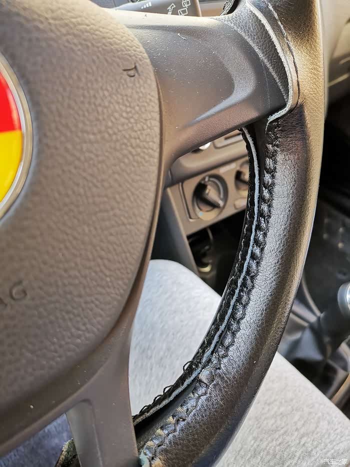

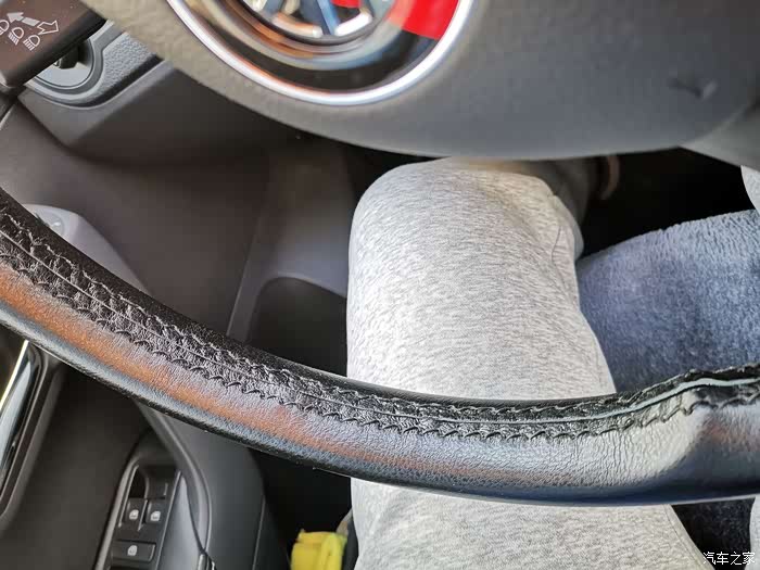

之前的方向盘套线太粗,再加上勒的又紧,把方向盘都勒出了凹槽
69点也有勒痕

怎么样,还是可以的吧
