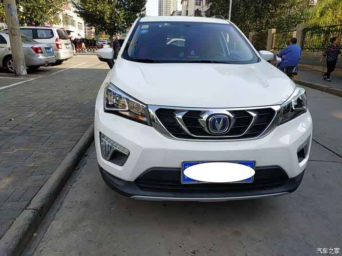

15神彩飞扬的样子走到哪里都是个大明星。

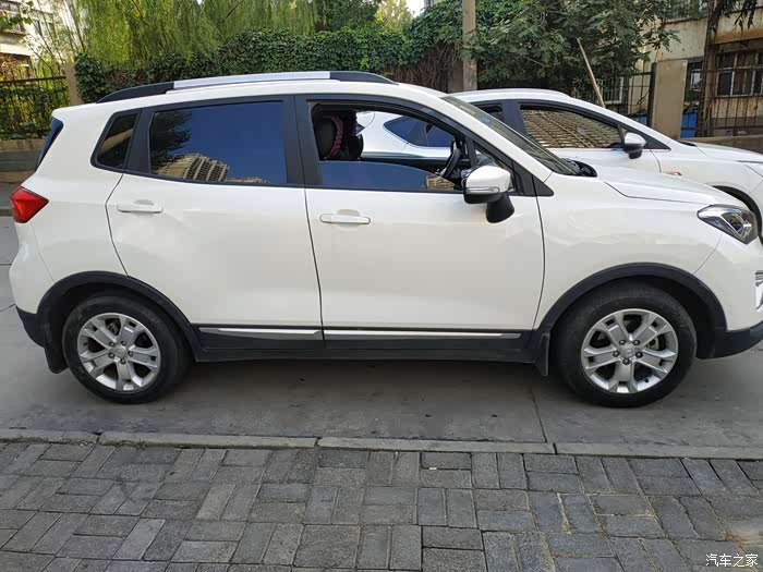

身材适中,标准的高头。

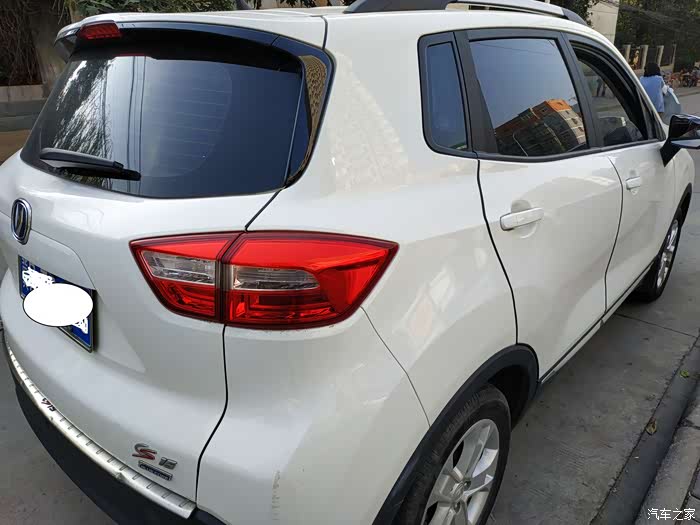

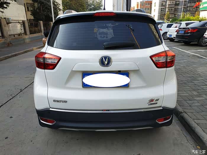

圆滑的尾部中规中距。
红色尾灯是那么的炫目。

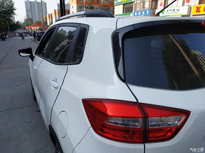

直线与曲线相互搭配。
