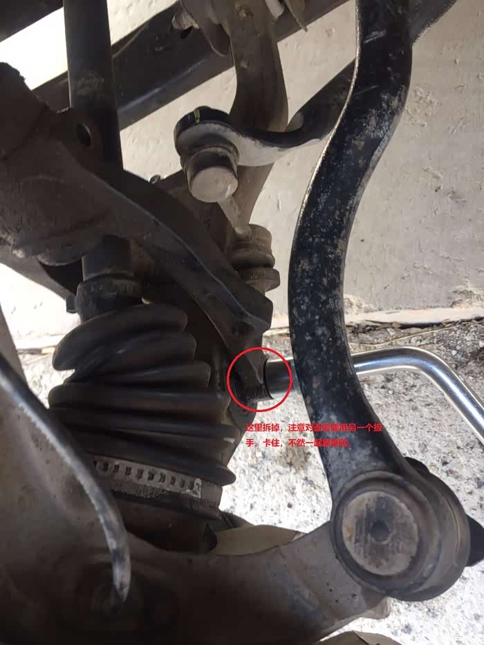

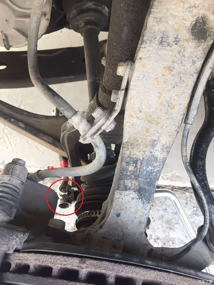

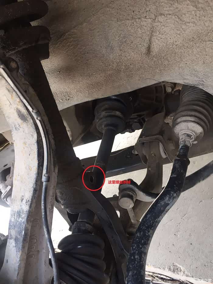

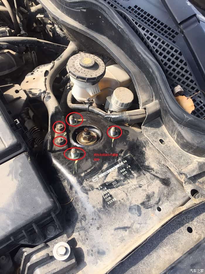

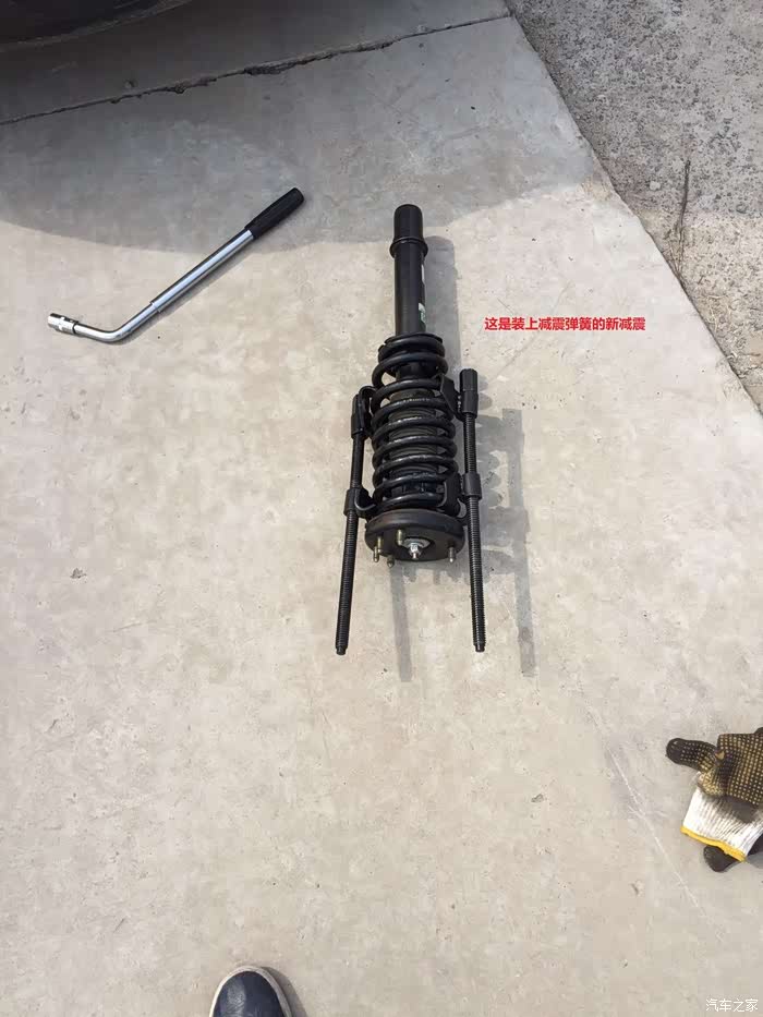

9、现在这车有自我意识了,真的,超过80它想飞,方向盘左右...左右...左右的晃动,驾驶体验?不存在的。本来车次想来个更换转向球头的作业,可惜工具不全,没换上,只换了减震。
等工具全了,我就把空调和转向球头修了,到时候发上来,大家出现问题的时也有个借鉴。
