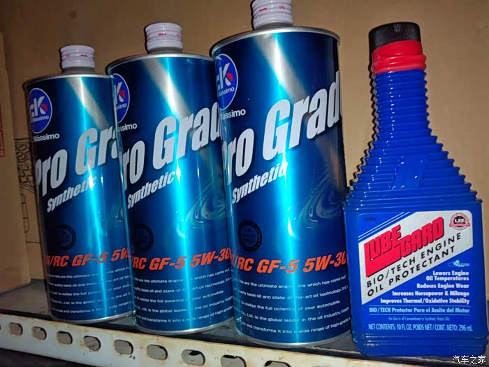

这次保养是年前(腊月二)做的,过年期间一直没有时间整理,今天给大伙分享下。
按照计划,这次更换的机油仍然是FK/Massimo Prograde 5W-30,搭配原厂机滤芯,只不过增加大名鼎鼎的LXE。
本次保养主角。

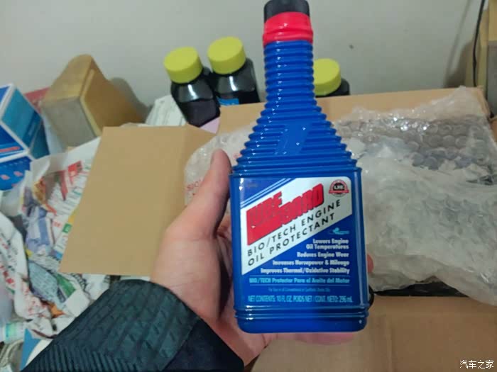

期待已久的LXE终于露出庐山真面目。
