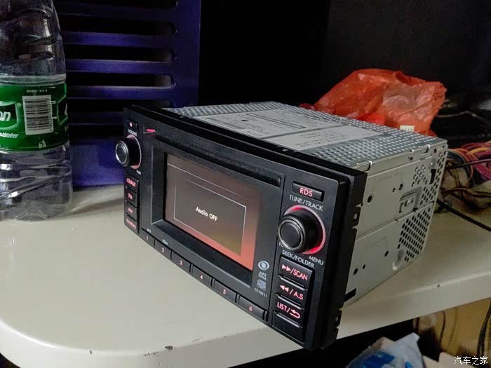

    去年年底入手了F3 2012款钙中钙,开了三千公里,省油,好开,平时就插手机放放音乐,收音也放,原车只有一个收音机,能插卡,能蓝牙,音质也差,逛了论坛,看到改了斯巴鲁森林人CD说音质错。这CD机有两款,一款支持倒车影像,支持USB、蓝牙、3.5MM音频输入、收音机,一款多了支持倒车影像,4.3寸屏幕,两款都支持导航,导航无所谓,用手机还好用些,能显示实时路况,堵堵车一目了然。于,就下手,淘了个支持倒车影像,要买专用框,机子+线束+框+摄像头一共近五百。支持倒车影像那个便宜一两百,音质一样

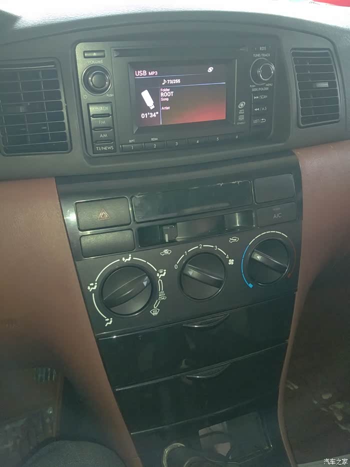

先看看改装后效果
改装完成效果

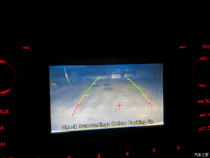

倒车影像效果,显示屏分辨率过看清楚没问题,这晚上没灯情况下效果,错。

    这个CD音质,特别音,下潜,用原车喇叭听,音质止上一个档次,觉专门为车内环境调教,在家测试时用我漫步者书架音箱来试机,没有车里听感好,当然漫步者音箱音质肯定比F3原车喇叭好,除去喇叭音质差距,车里音质好些。有三段均衡来调,、中、音,还有音加强开和关,CD后面有4路音频输出+2路频输出。

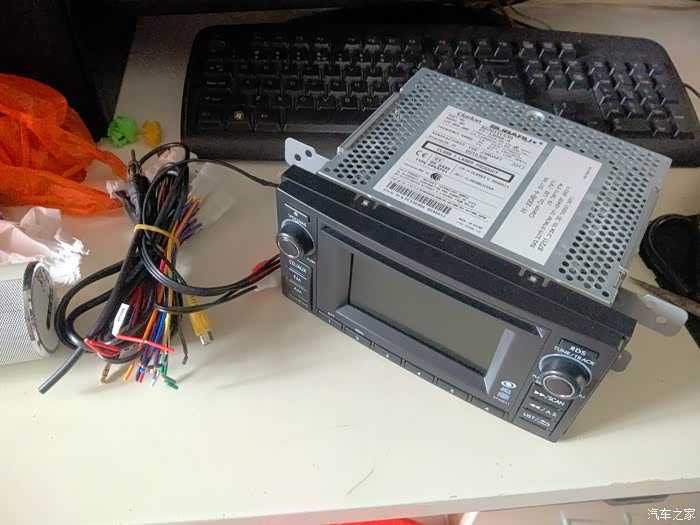

机子收到还没动样子,看起来全新,改装要把个角磨圆了。
在家试机中,把后面黄、红、橙色接电源正,黑、橙白接电源负,接上喇叭就行
在家用12V 3A电源(或者于3A)试机,商家要求5A或以上,商家选配液晶显示器12V 5A电源,实际显示器电源电流达到5A。

用挫刀(就磨铁磨锯子那种,磨木头行,太粗,找人借,五金店买也行,应该三五块一把)把个角磨圆了,边磨边试,看磨多合适,小心就行,容易磨。磨好了看出手工痕迹。
磨了个角后,才能套上这个框,完美。
