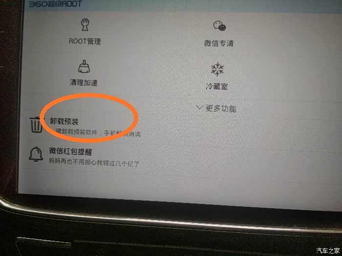

方法1、给机车安装好360一键 root,装好后打开360一键root,root成功后如下图。

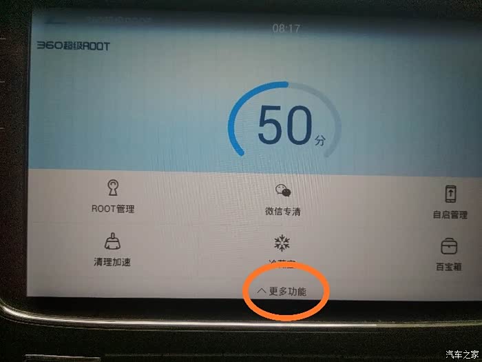

点更多功能
点更多功能,出现如下图

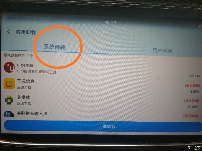

点卸载预装,如下图
选择系统预装,在里面找到原车高德与酷我音乐及喜马拉雅FM,不需要用baiducar 那个软件的也可以一并删除,选择好后,点一键卸载,然后右上角有个垃圾桶图标点它,然后再到垃圾桶里面去吧这些软件清空。最后关闭机车的电源,去抽一只烟,撸一把,再启动系统。就可以安装最新版的高德地图了。(在这里要特别注意,不能乱删系统,否则可能进不了系统,系统无限重启。)

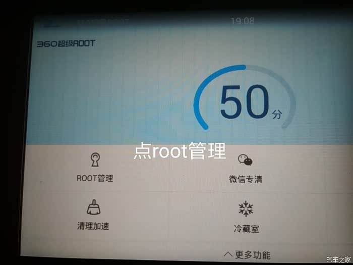

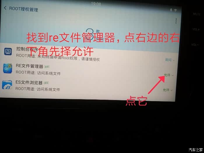

③机车root后,在360超级root里点root 管理,如下图。
④在root管理里,找到re文件管理器,右边下拉,选择 允许

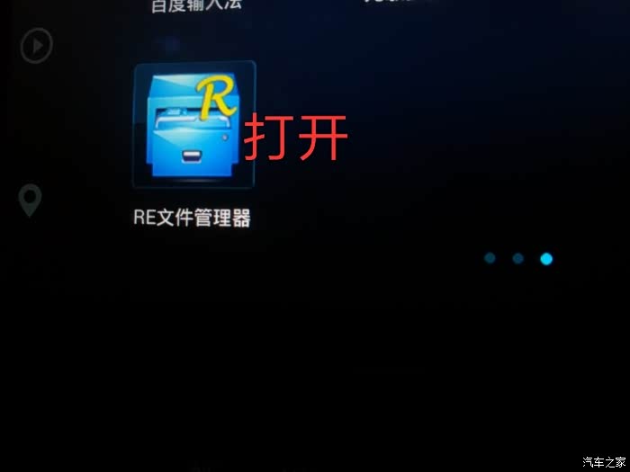

⑤ 打开安装好的re文件管理器
