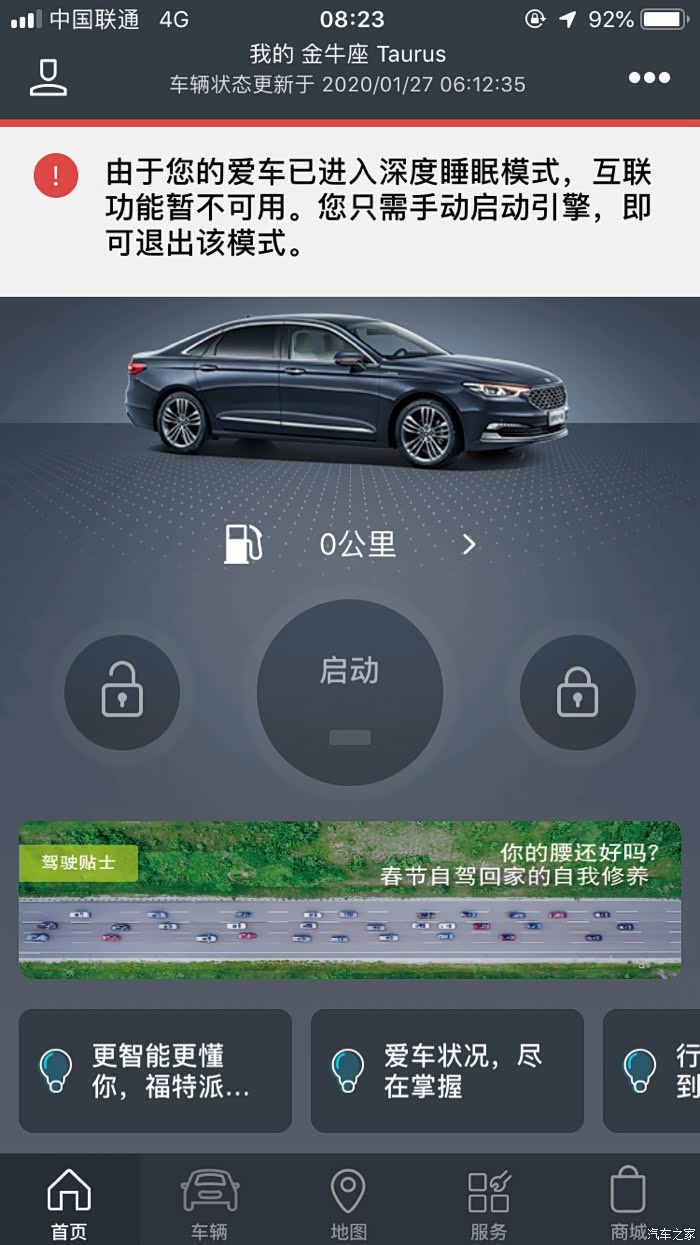

amvndwno4s9 2020/01/28 18:24:57 发表在 沙发
借车友截图,这个是新风系统?以前从没出现过,也就最近三五天才注意到

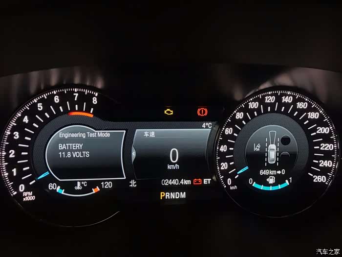

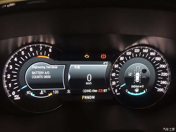

iGentleman 2020/01/31 15:49:37 发表在 34楼
我的没出现亏电,今天看了下,冷车是11.6v,启动后是14.5v,另外一个数字是597。尊享版,2019年11月份提车。

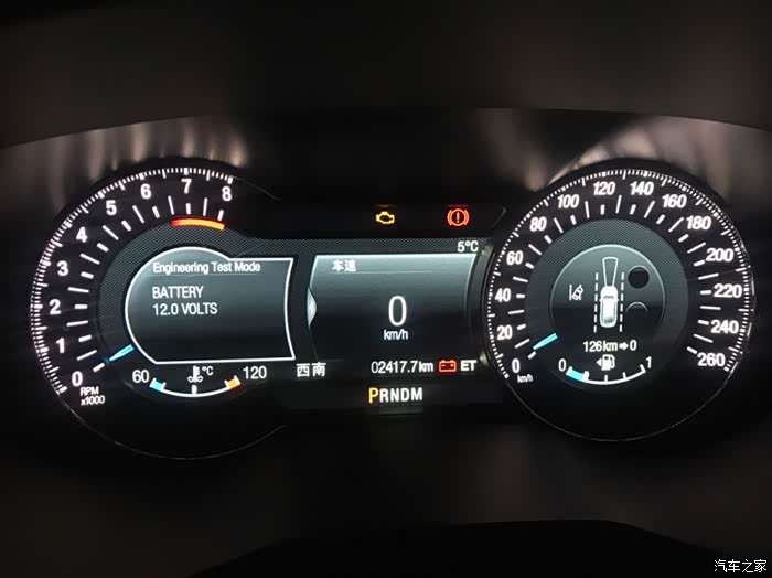

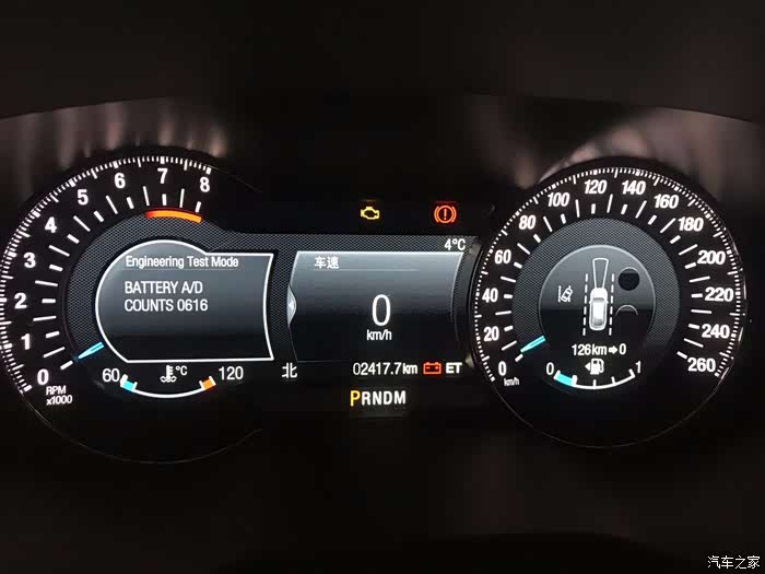

amvndwno4s9 2020/01/31 17:18:42 发表在 36楼
我担心的是每天启动前的电压都在持续降低,我的从几天前的12.4,12.1降到最近的11.8了,4s店意思是低于11V就算异常了。启动后发电机工作,电压应该就能上来了。所以问题还是在于系统在熄火后有偷电…
