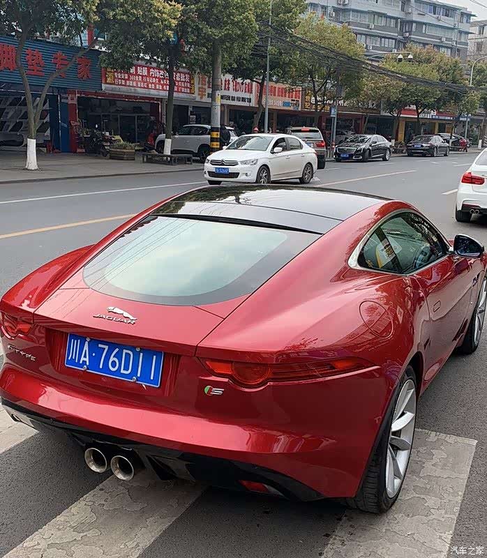

刚刚接回来的样子,其实这个红色也是漂亮的!

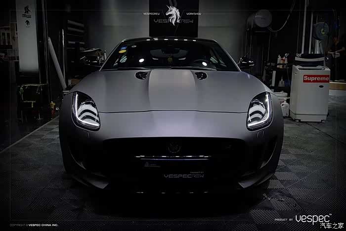

给你换件衣裳!这个屁股尾灯的设计,真的是巅峰!
亚光灰,凑活吧,有时候看。

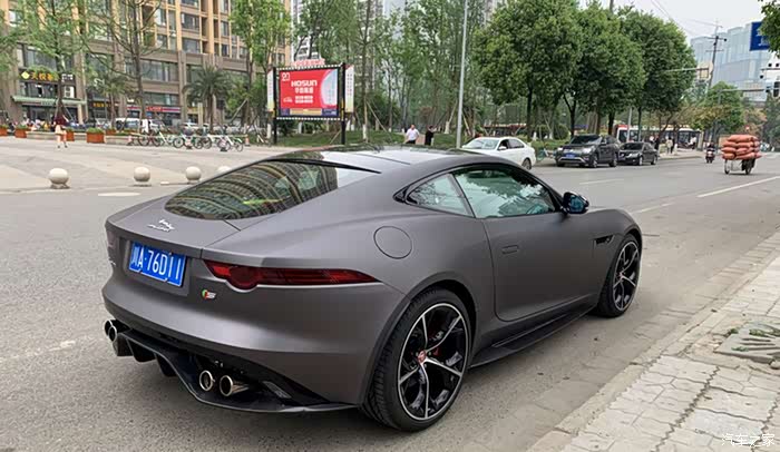

5.0排气,P7后唇以及侧裙,定制锻造20寸花瓣。这里提一下轮毂数据方便车友们参考。经过我的测量,最终定制前轮255 9J ET45,后轮295 10.5J ET26。这一套数据,做后前后轮的外侧面并是刚切齐翼子板,而是都往里阴进去6MM左右,这是出于降低悬挂的考虑,如果在爆一点,会显车轮轮拱视觉间隙大,因此,如果有想降低悬挂的车友,可以将ET做成前38后18?这样车身落下来一点以后也许就刚齐翼子板,会漂亮。

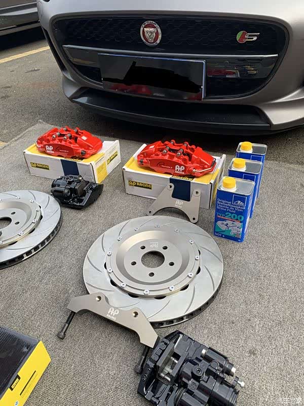

跑车没有前6后4总感觉差点样子,这套后刹车选用AP9541活塞,整个数据都是现场测量,废少功夫!
知有少改刹车的朋友看到过这套设备?前轮390后轮380的大盘改装,稍有慎,将会是噩梦!
相信少车友都有改装刹车后抖动的烦恼,特别是尺寸到380以后,这里说说关键几点。第一,合头必须采用7075T6及以上的材料制作,加工精度必须控制在3个丝以内,套上刹车盘,旋转偏摆最超过5个丝。第:即便使用国产盘,必须要求是热处理高碳盘。第:刹车碟动平衡。分体盘出厂动平衡,AP原装盘能做到5-8克,国产盘的能到10克以内(您难买到),一般的要去到20甚至30克以上,如果套上合头,数据通常还会变大,因此,如果想省钱用国产盘,最次动平衡,否则抖你没商量!
前面当然是选用AP9560大活塞!为啥选AP?因为它可以巧妙的直接使用原车的刹车钢吼,无比方便!英国车配英国卡钳,天经地义!这车前后都给钢吼,而且是GOODRIDGE,果然是英国车!刹车总泵给的也慷慨,完全能推动前大的配置,改装后踏板行程没有丝毫松懈,脚感非常满意!这里讲讲刹车盘皮的匹配问题,如果你选用国产盘,那么就用一个陶瓷配方摩擦系数0.4左右的皮就,制动力在街面行驶妥妥的且静音!切要去滥用竞技皮,因为你的盘经受住皮的啃咬,会快报废。如果想追求极致的刹车效果,AP一定能给你,我最推崇的是DBA的T3盘搭配EBC黄皮这个配置,钱能上MX72也可以!
后轮双卡钳效果,基本同5.0选配碳陶结构相似!量数据花精力
