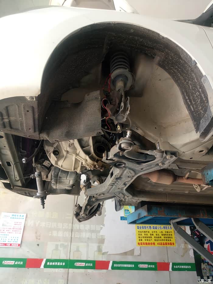

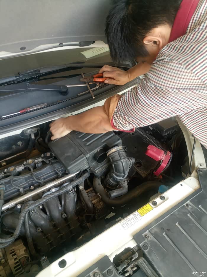

开始拆发动机仓,卸变速箱。

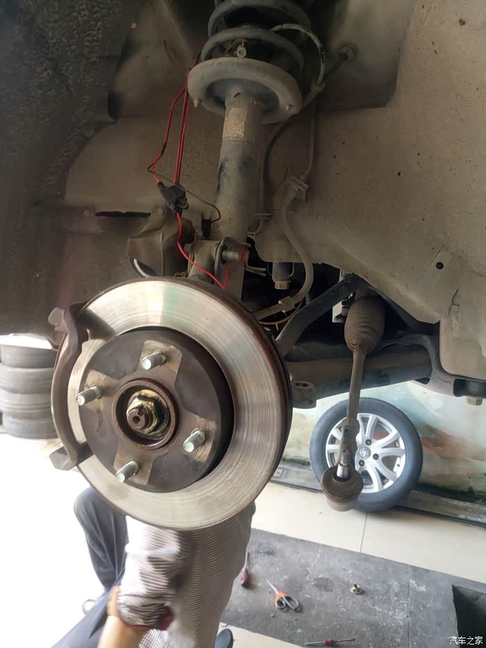

前轮要拿下,然后放波箱油,油保留,等下要加回变速箱,因为我是刚换的油。
卸下半轴

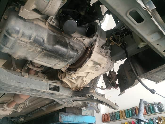

拆变速箱螺丝,准备把它拿下来,前面拆了那么,就是为了你拿下。

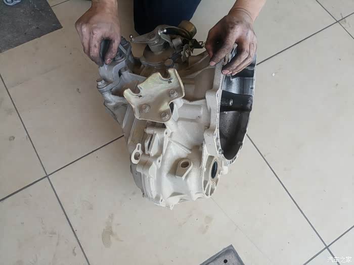

变速箱拿下来了,手动档的变速箱型号是MF515,青山变速箱厂制造。
