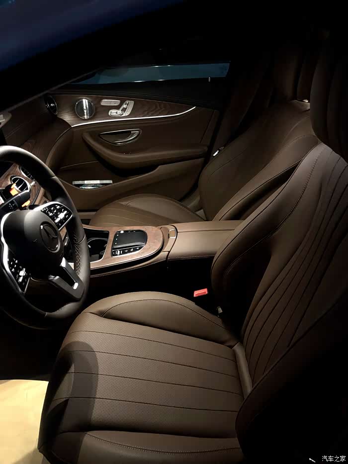

全棕的内饰。前排座椅,有座椅加热,靠背有腰包。能加配的话建议加个座椅通风。令人震惊的是,车门那个收纳格大到可以放下大腿粗的焖烧壶保温杯,简直惊呆了!这个天终于可以多喝热水了哈哈哈哈哈

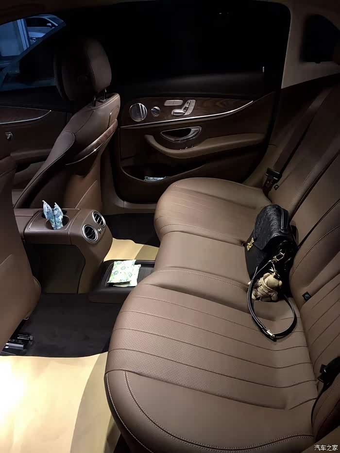

后排座椅,有枕头,很舒服哈~~

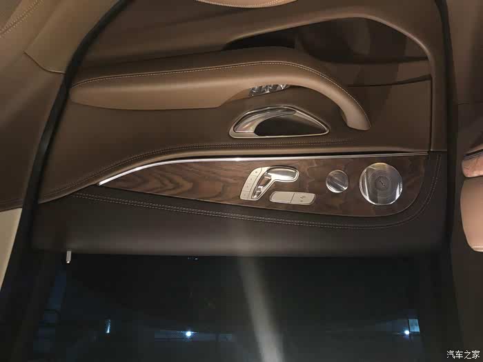

后排可以调天窗帘子和后玻璃帘子这个确实很实用!而且可以调隔壁位子的窗户和遮阳帘以及前排椅子,太太太实用了,再也不用啥事都叫司机调了。搞得司机还真像司机似的,哈哈!
