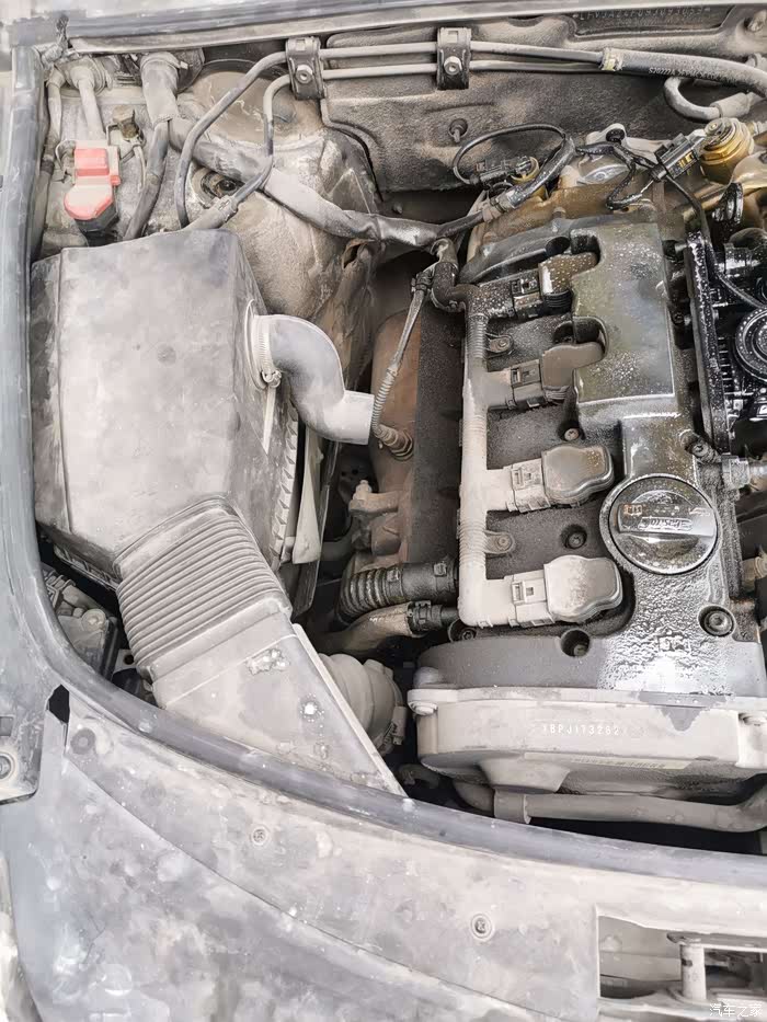

朋友的姐夫送了台10款10年的奥迪2.0T 无极变速  9万公里 普通版 免费送, 原车无事故 就是划痕很多 之前车主直接用手喷漆喷黑色  而且拿去拉货(是真土豪 现在换 730继续拉货)

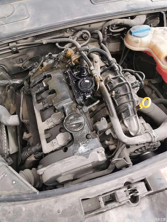

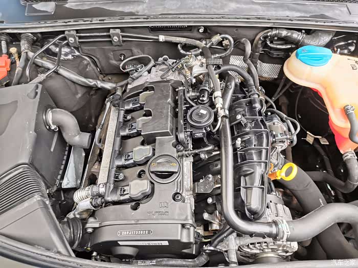

全车现有情况是 车身需要全车喷漆 (走了保险 免费),车辆顶棚损坏塌了(天窗漏水),前副驾驶上摆臂球头有一个松动,升降窗2个卡滞,主升降开关不好用,点烟器无电,发动机顶盖漏油,气门和正时链条比较响(之前老板基本不保养换机油 少了就加点 造成的),前后大灯老化,所以整理翻修下
更换顶棚1180 更换灰壳和滤芯225 升降机开关113 卡滞修没有更换总成  点烟器修复 前大灯修复98 后灯贴膜33 发动机机盖漏油密封胶搞定 方向机油68  防冻剂59  摆臂保险免费 全车喷漆保险免费 脚垫350 机头水20 空气滤芯20
