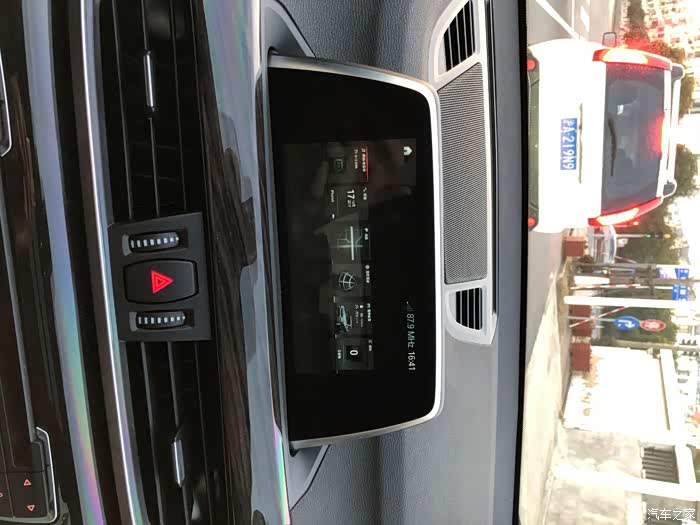

原车的小屏幕,屏幕小,边框宽,菜单缩小之后就看不清了

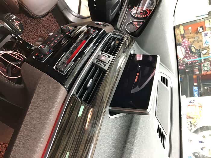

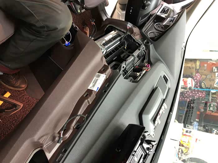

只要拆开饰条和面板,直接替换屏幕就可以了
一开始没有信号,需要刷一下设置,改成宽屏显示就可以了

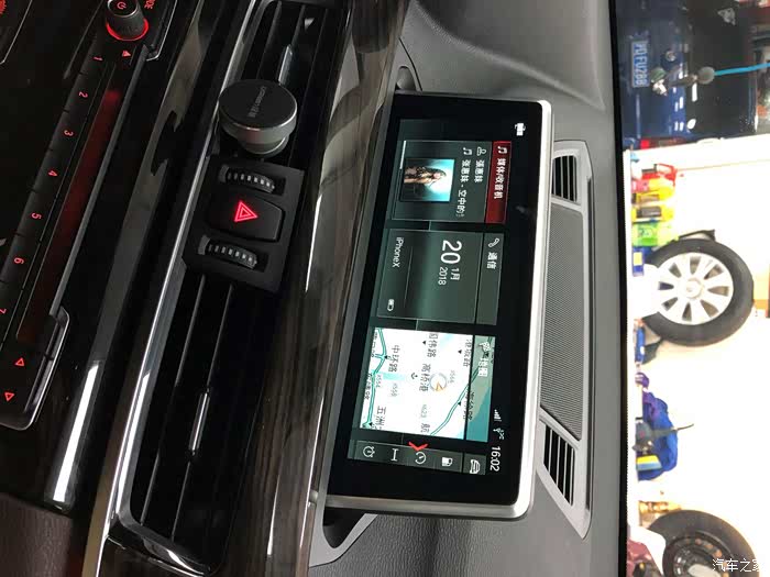

改完设置就OK了,瞬间视野开阔了,感觉呼吸都顺畅了~
图标全部显示也可以看清楚了,而且触屏的好处是可以拖拽图标,对界面自定义排序,用按键好像没找到怎么改顺序
大地图下,导航好看了许多,据群友说,还可以开通宝马自带的交通流量功能,就不需要手机了
播放音乐的时候,显示曲目的同时,也可以看到专辑图片了
