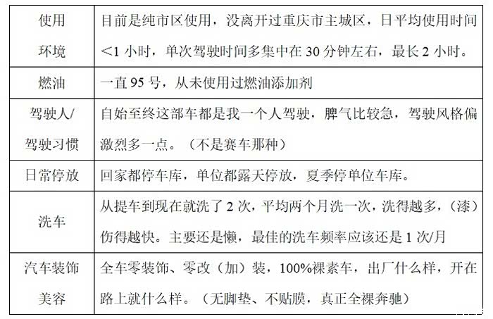

      每一部车的使用环境和驾驶习惯都不一样,而且差别很大,对报告数据肯定是有较大影响的,所以这里单独说明一下我这台E300L的使用环境和驾驶习惯,本文所有数据也均是建立在这样的使用环境和驾驶习惯基础上的。

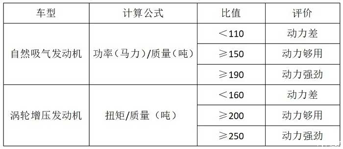

个人自定义的动力参考表

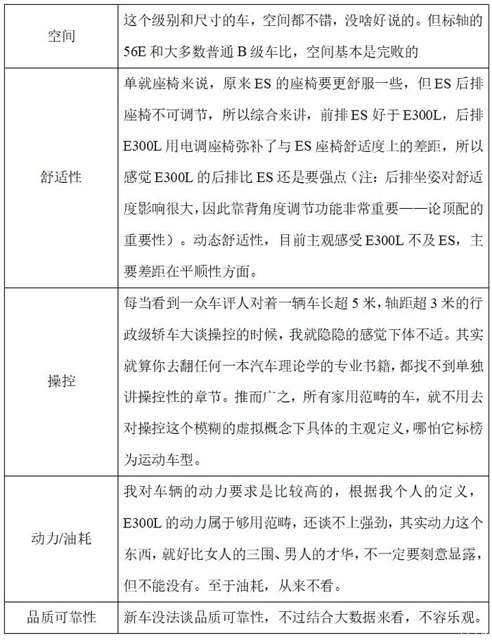

      Q:能简单比较一下E和ES这两部车吗?
      A:ES动力佛性,质量严重过剩,除了动力没有槽点。E调性高,有一股不怒自威的笨重感,虽然大家都管这叫稳。动力上碾压ES,品控可靠性上被ES碾压。ES前驱,E后驱,曾几何时,大多数人把豪华轿车的驱动形式固化为后驱,认为前驱车就是廉价的代表,哎……3万的中置后驱国产微面,和同为中置后驱的法拉利、兰博基尼、保时捷真是让我纠结到底该选哪一部呀!退一步讲,城市道路,前后驱,我是真开不出任何区别。另外E级由于采用扁平率45的轮胎,导致路感有点过于清晰(也可能与悬架有关),过减速带的舒适性感觉明显比麦弗逊的ES要差。强调一点的是245/45/R18的普通胎,胎压按车门铭牌标准调节至2.2,如果还爆胎,那绝对是操作问题,与车无关了。
