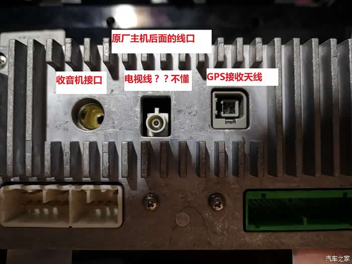

不是我想换,是三年的原厂多媒体不定时花屏,本地修半个月,邮寄到外地半个月,一直都没修好。送去4S,拆下来,结果4S的师傅说厂家不修,只提供更换。价格不菲.... 我最后一次在本地一个维修的商家,拆开后,当面跟我说,里面的核心板坏了。他们没配件更换,而且之前的维修师傅,也帮改装加装了散热片之类的。听完介绍,咬咬牙买了新平板。虽然在咸鱼也有卖二手的。其中一个1300左右的,说是试验车拆下来的多媒体带蓝牙功能,其他的成色新的原厂多媒体都是2000以上,还是1G的那个版本。。。
腾讯车联4G平板,不包安装的少点钱。如果原厂多媒体平板是自己拆过的,就知道,原厂就两个螺丝。其他都是扣件。 我就是自己拆装的。

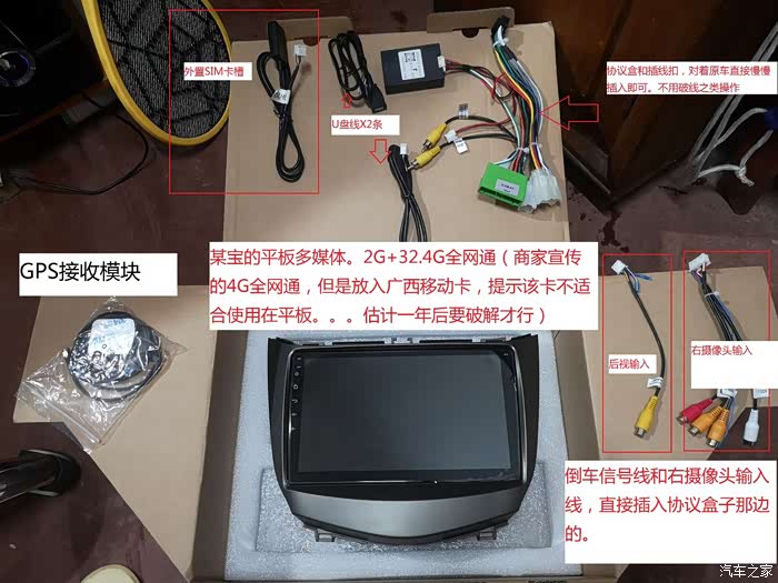

2、倒车影像和右边影像,安装平板插线的时看线上的标识接好。倒车线插入“倒车后视”,右视进入“视频输入1。 因为平板比原厂多媒体的屏幕大,视频输入后被拉伸,所以看起来比原厂的模糊,晚上稍微远一些障碍物就看不清楚了,需要倒车的时候慢慢倒。

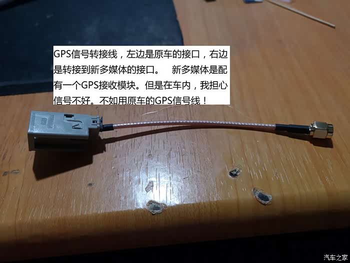

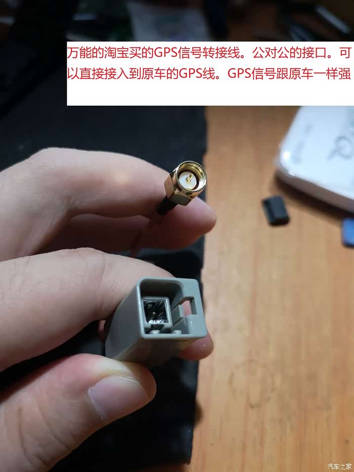

5、原厂中仪表盘(转速和速度中间那个仪表)中显示GPS方位和海拔功能,可以使用。不知是否是因为我用了另外购买的GPS转接线,接入原车的车顶的GPS天线。但是有一点不可否认车顶的GPS信号超级强。GPS平板的接口和原车不配,商家提供了个外置的GPS接收模块。不过呢,我在万能的某宝,买了一条GPS转接线。可以使用原车的GPS线。PS,原厂的GPS似乎是在车顶的,信号超级好。

7、平板的4G功能内置,但是放SIM卡的卡槽,是一条大约50厘米的线,可以延长到挂挡位置。购买平板的时候,赠送一年的山东物联网的联通SIM卡(不懂每个月赠送多少流量)。但是似乎只能使用指定的卡。因为测试放了一个广西移动的手机卡进去,提示该SIM卡不适配该设备。
8、平板提供了两条50厘米左右的外置USB接口线。测试用64G的读卡器+TF卡能识别存储设备,但是无法读取。商家的技术员提示说可能过大了。换了4G的U盘,能识别和读取里面的文件。能帮手机充电,估计充电慢,不如用点烟口的转接器来充。
9、原车的绿净功能,通电后就自动启动,在平板中无法直接关闭。
10、平板安装是整体直接卡入车上的位置,没有螺丝钉扭。平板卡槽和原车卡槽也是直接插线。平板组装也很容易,U盘线,外置SIM卡槽线,倒车输入线,协议线等,每个线接口都不同的,看清楚平板后面的接口慢慢推入即可。
