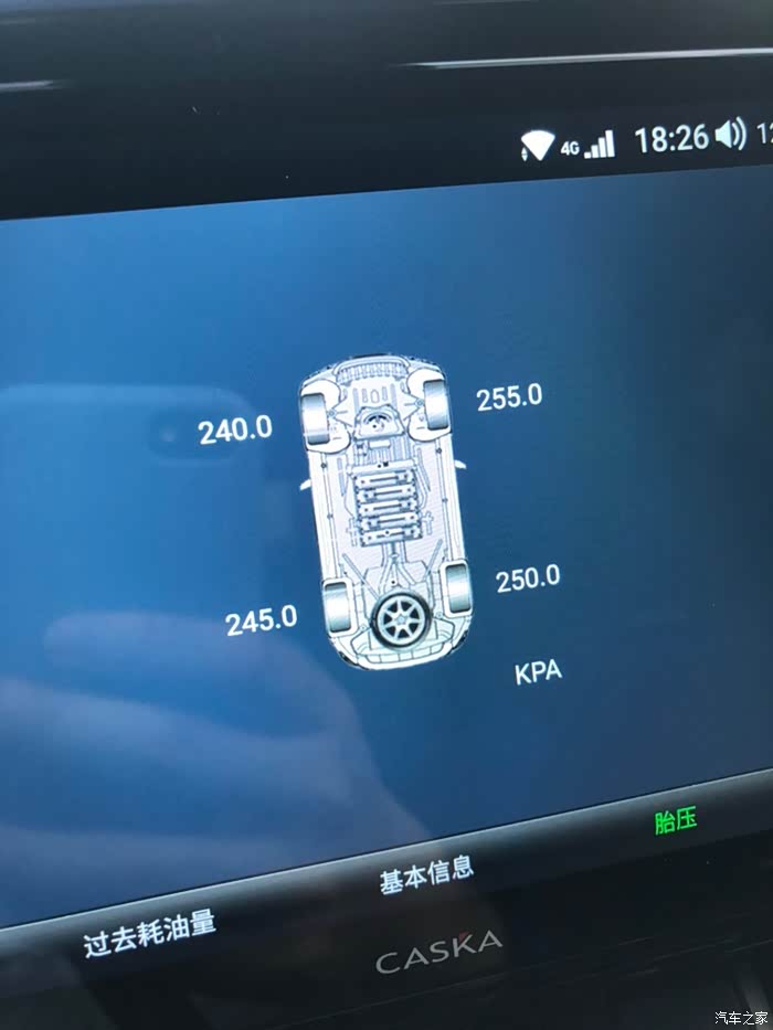

当初的卡仕达
好处是能从obd读出来胎压数据,不是转速测出来的那种,停车打气的话数据是变的

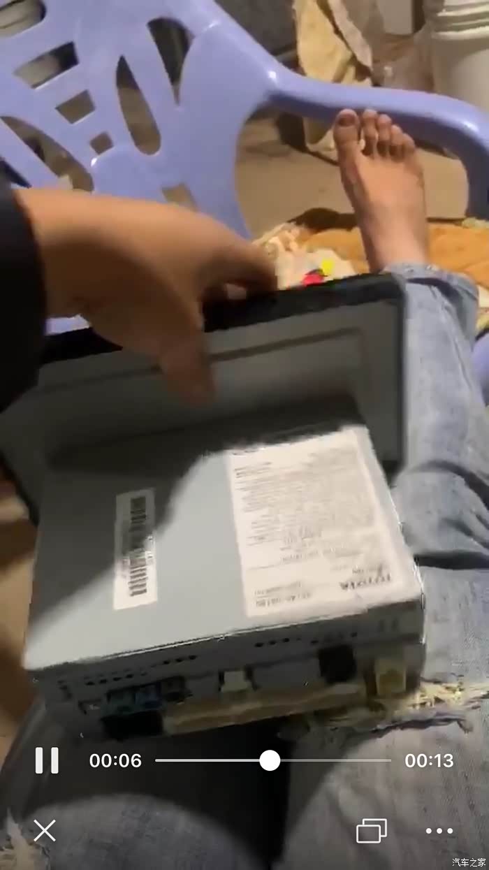

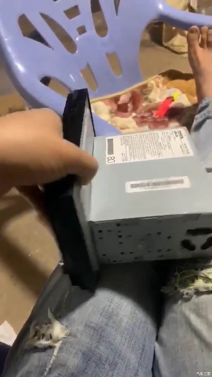

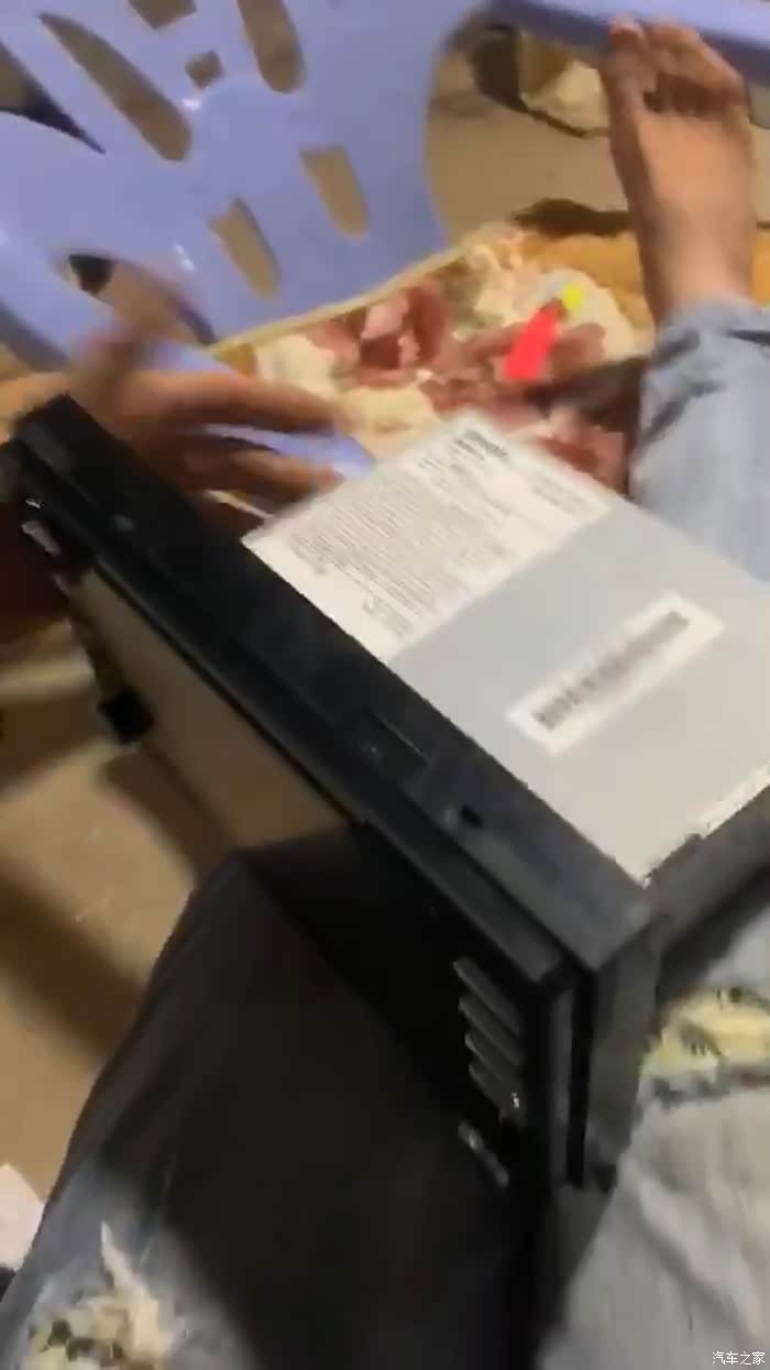

由于塞纳的机器是上机位(机器本体在屏幕上半部分),所以要改为下机位,为了安全让卖家给做的改机
同时,由于改机以后螺丝位会偏离,所以需要重新开孔
**这里说明一下,绝大部分改塞纳机的车主是给主机开孔,但考虑到向内开孔可能导致铁屑进入,所以我把原车的铁支架开了槽,三个螺丝只用了两个(忘了拍照)
下机位还好,请注意这是老板不是我
老板手艺相当好。请注意这是老板不是我
没有破拆。再次说明这是老板不是我

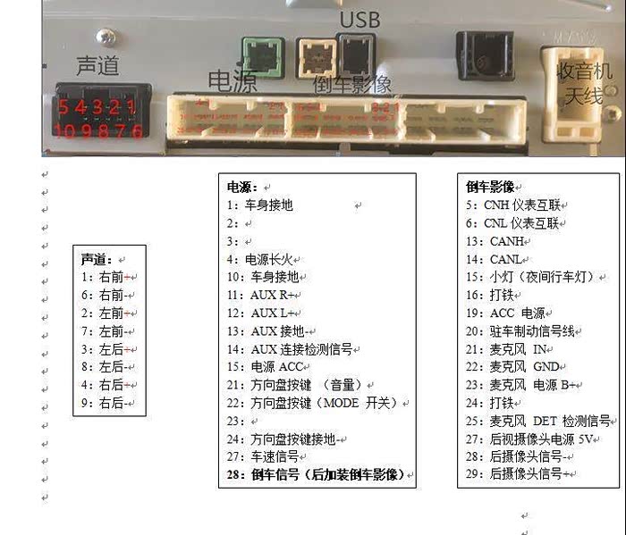

5.塞纳有一个高配机头,带JBL标志,但是必须接丰田的TX接口的功放否则不出声所以又叫哑巴机,如果能搞得到拆车的TX协议功放(已知有雷克萨的马克莱文森),那更好
6.转接线束挺贵的。。。
