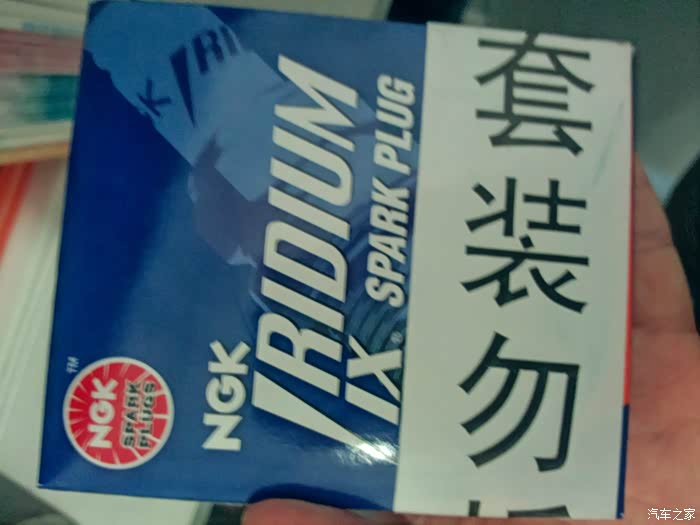

年初凑单买的,商家就不说了,家都懂得。

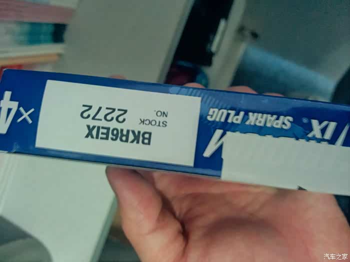

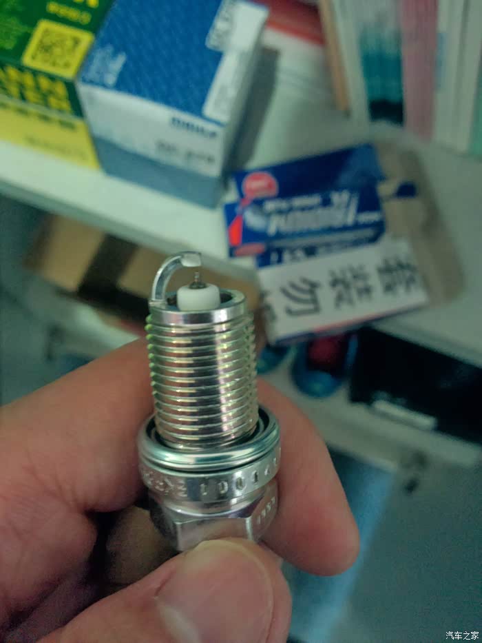

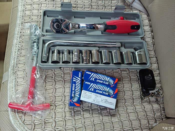

火花塞型号。
锃亮!
工欲善其事必先利其器,虽然没有非常专业的更换火花塞工具,但这套也相当实用的!

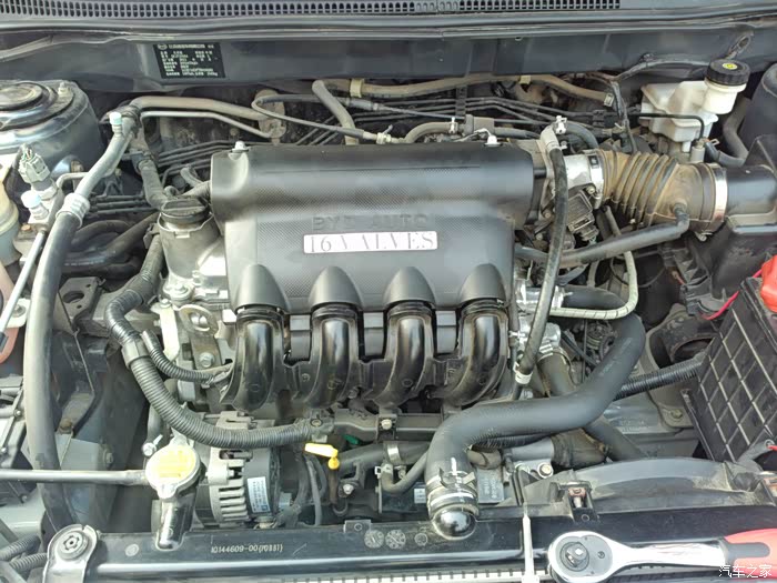

先看发动机舱,还算干净。
弄完以后才觉得,将火花塞位置设计在发动机内侧真的反人类,太不顺手了。
个火花塞位置都在内侧,操作起来真心不方便。

旧的火花塞出来了!看样子还凑合。
原车火炬代工的,工作状态还可以。
来个特写。
新旧来个对比,这样比较就。。。
