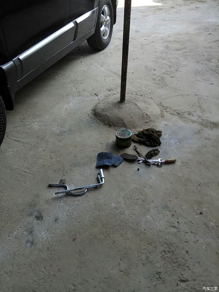

所需工具
在朋友处借卧式千斤顶

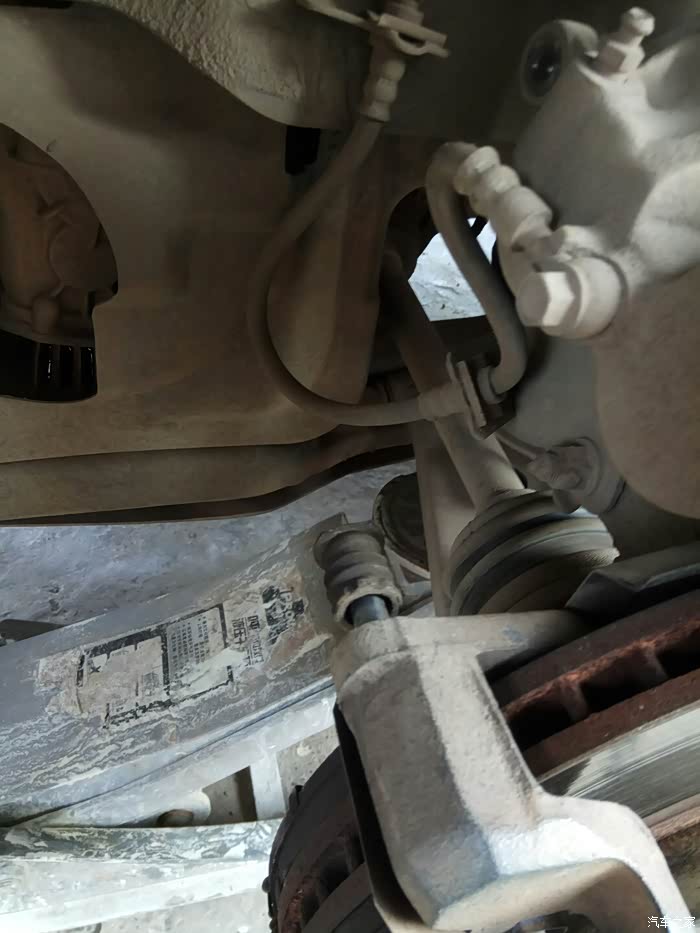

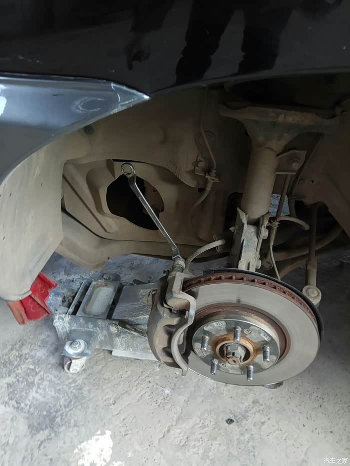

先松动5个螺栓,把轮子顶起,拆下轮子,用14的梅花扮手拆下刹车卡钳上的2颗导销镙栓,如上图。
取下刹车卡钳。
取出导销,已生锈。
