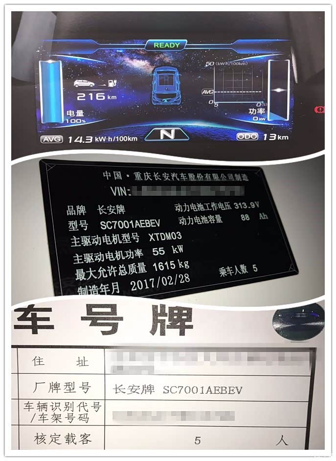

    关注长安新奔奔EV已久,也早早定了车,盼星星盼月亮终于等到了极少几辆210公里顶配,车全部到了五道口店,本来那个大家都一致同意第一个提车的人在到车那天正好不在北京,于是本人成功捡漏拿到了北京首辆210公里顶配奔奔EV(附上认证图和与我的销售经理的合影),在这里非常感谢为我提供贴心服务和支持的销售经理和客服总监!

奔奔EV 210公里版北京首辆认证图~捡漏捡漏~~~

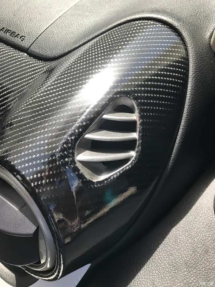

侧出风口由于施工难度较大,本人购买了银粉水性漆进行了手涂,后续用稀料擦拭掉痕迹即可,图为侧出风口最终完工图。

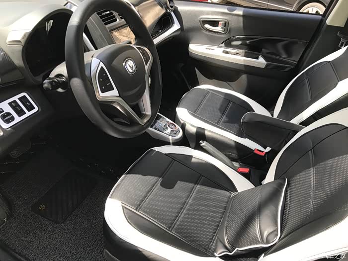

小车的内饰我整体设计的是黑白配色风格,之前在马云家购买了白色的碳纤维内饰帖,有一些效果不好就没有贴上,附上连同深红色内饰板改造后一起的效果图,最后套上了黑白配色的运动系座套。

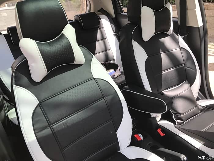

座套前后排效果图,马云家购买,顶配车型有原厂手枕,特意找客服问清楚有扶手套并且好套上的才购买的。
那天长安客服总监怼我。。说我不撕掉门把手蓝色的塑料纸。。最后怒撕了还是。。囧。。图为黑白化的效果图~
