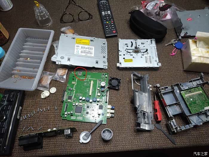

机头拆解图,红圈位置为内存卡卡位

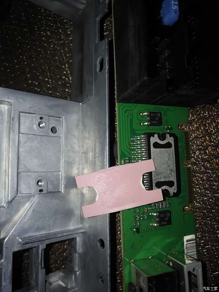

散热垫、芯片及铝质散热片
