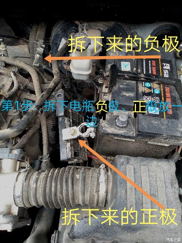

首先拆电瓶负极和正极,注意:定要先拆负极,再拆正极!拆来的正、负极放。(为什么还要拆正极?因为如果把电瓶正极拆来,我们后面拆发电机上的电线时,如果心让电线碰到车架上,会短路冒出强的火花!但会吓着自己,更会损害电瓶!)
面上图:

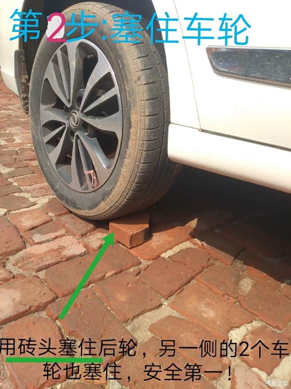

定要注意安全!做安全防护!

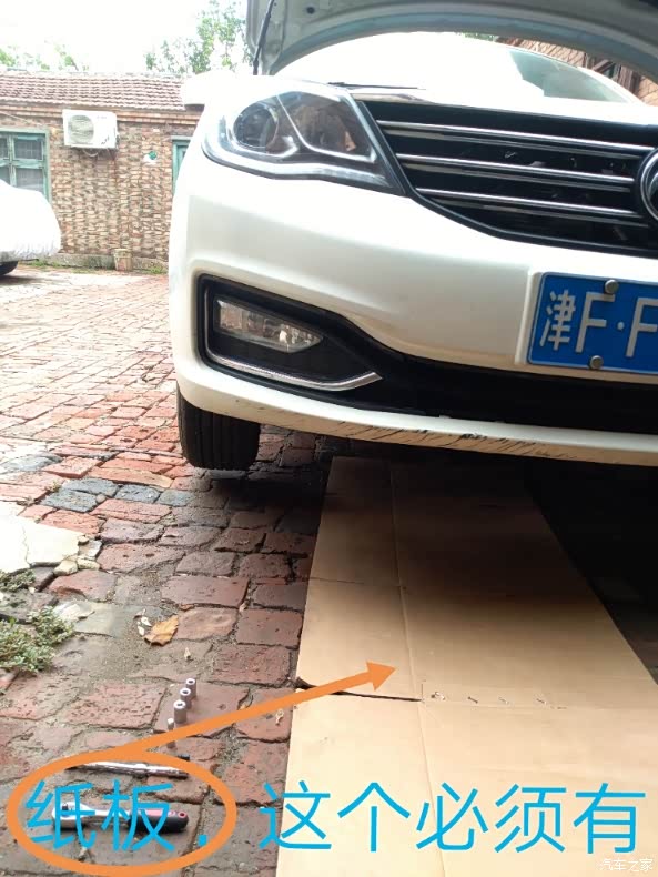

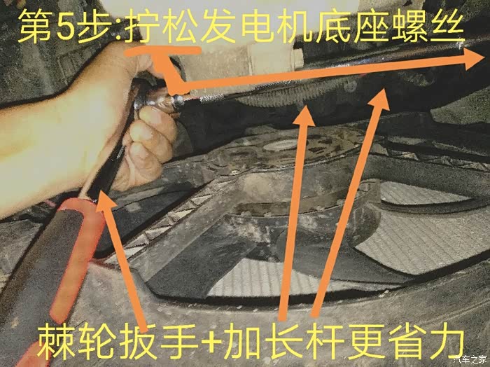

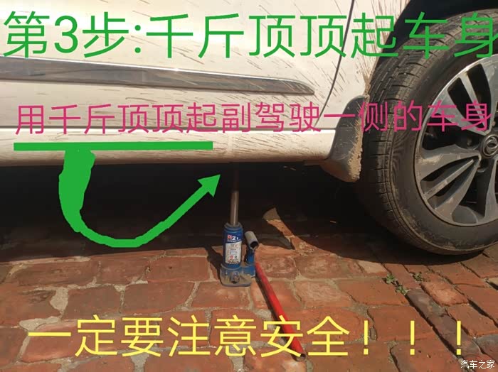

面先把发电机皮带的调节螺丝拧松,先别拧来,再从车底拧松发电机底座上的螺丝。
先拆车底护板,这步忘了拍照片了,包涵。其实简单的,就几个螺丝跟卡扣,拆的。
拆发电机底座螺丝的时候,从车底拆,面的图片就是从车底往上拍的。先拧松它,要完全拆掉它,同时把发电机上的2根电线(根粗点的,根细的)拆来。
