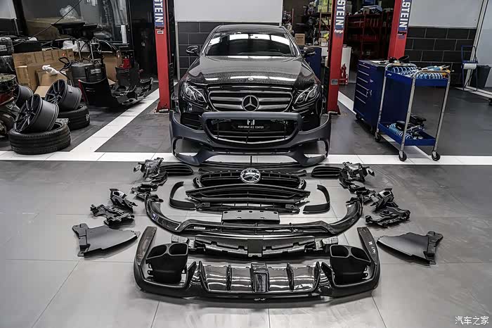

首先,包围部分合影
E63S前杠总成、中网、镜面大标、BRABUS碳纤维前唇(祖国版)、BRABUS碳纤维后唇带LED刹指示车灯(祖国版)、BRABUS四出尾喉(祖国版)

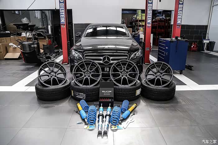

行走部分合影
305FORGED FF04旋压铸造轻量化前后配19寸轮毂、倍耐力P ZERO 前轮245/40R19 后轮275/35R19轮胎、BLOX 12.9级彩色外壳防盗型轮毂螺丝、BILSTEIN B16绞牙避震套装

包围部分单独介绍

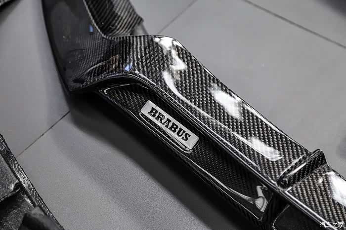

前唇特写
后唇
尾喉
中网 镜面大标
后唇尾喉与原厂对比
尾喉对比
尾唇对比
后唇安装中
安装细节
省略若干。。。前杠总成已经喷漆完毕,并且组合完毕
马上装车
轮毂特写
德国原装进口BILSTEIN B16绞牙避震套装,高低可调,阻尼10段可调,可以更具自己的需要降低车身高度和阻尼软硬,属于民用顶级避震器之一了。
轮毂螺丝,BLOX12.9级彩色外壳型,同时具备防盗功能,更好看,更结实,更好用,旁边金属气门嘴是赠送的
原厂避震器与BILSTEIN B16前面对比
原厂避震器与BILSTEIN B16后面对比
避震器组装中
前面装车图
后面装车图
