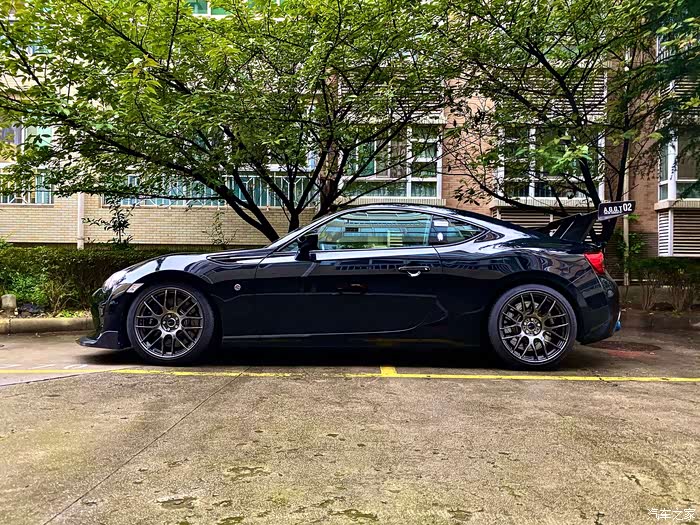

AIMGAIN GT窄体,定是窄体
原计划aimgain gt外观,窄体定是窄体,为什么我会儿再说!!!

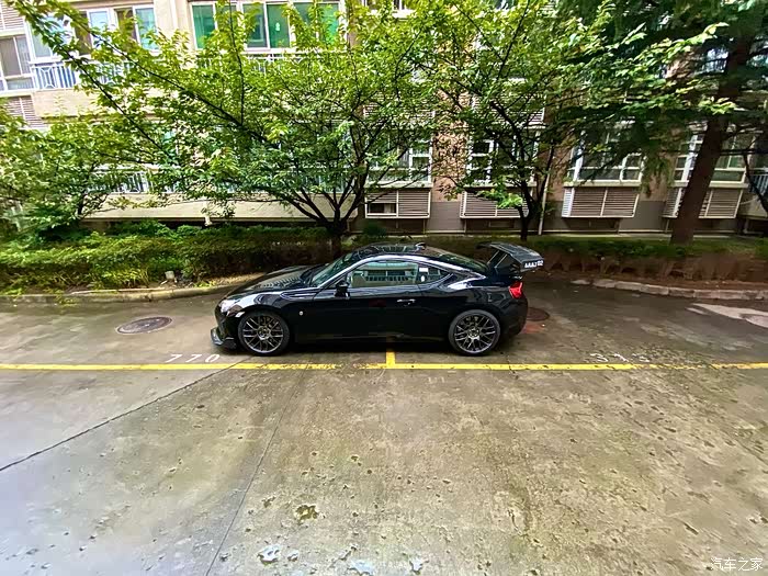

阶段性外观展示
随手夜拍,拼是镀膜技术

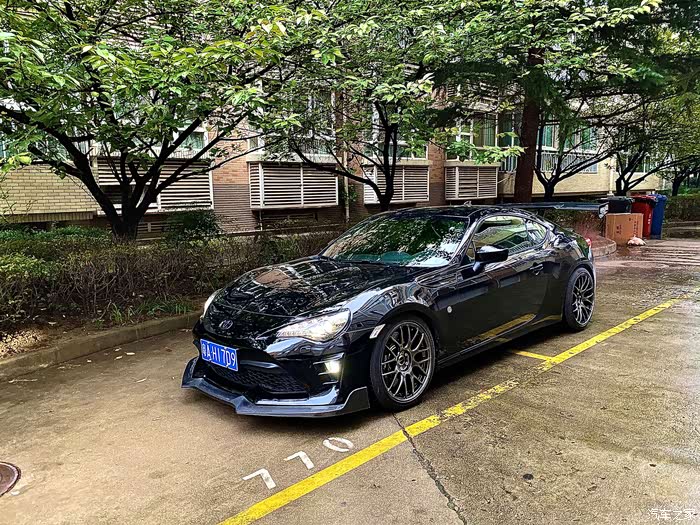

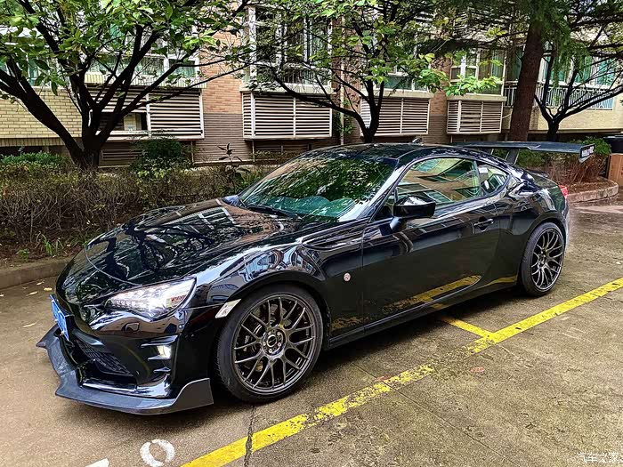

刹车、轮毂、避震锅端
件这里其实是预算合理性配比问题!首先对ET值选轮毂,本人打死不加法兰,所以选择很少,激烈驾驶只看钢圈就了,什么超轻锻造少旋压都是数据而已,跳两个坑以后轮毂还是不是圆说,你也没地方测,所以切求稳,键盘侠追求都是理论,最终选了work这幅鸳鸯轮,爱死去活来就是这款,很超跑御用8幅造型,最关键是不加法兰,前轮打死不蹭,后轮极限差1cm不刮翼子板,算是完美身,外形这个萝卜白菜笔带过
宽轮毂窄胎数据放出:
倍耐力p0
前8.5j et38 225 40r18
后9.5j et38 245 35r18
·WORK  M8R
·18X8·5 ET38 5H100
·18X9·5 ET38 5H100
·GTK暗银
PS.不便宜锻造螺丝
日本铃王 WORK  M8R
这里比较下颜值
比较下海拔
鸳鸯,ET完美匹配,原生无法兰
补个ET调教直观对比,用尽最后厘米数据放轮胎

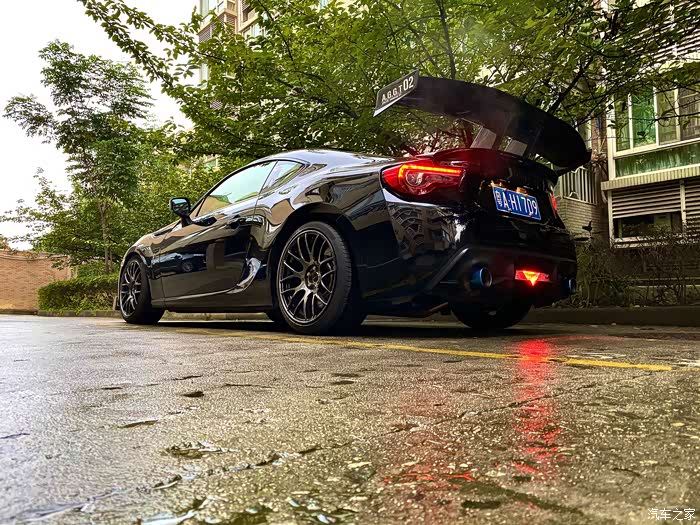

排气
这个原打算FGK,但是自家老师就是法国车场排气动力技师,所以就亲自手焊了全段钛排,这里省略了电脑技术,3d合成模拟计算,图纸和施工焊接全过程,由于有知识产权就不放图了,历史7天等待,看看蓝色屁屁就,声音模拟V8,这个真不是吹
当然面前还换了高流量进气空滤配合
图,说下aimgain尾翼,和TRD原厂鸭尾,这两个组合堪称完美,造价比来说比祖国版兔3贵了4倍(废话,原装),比原厂兔尾现代
