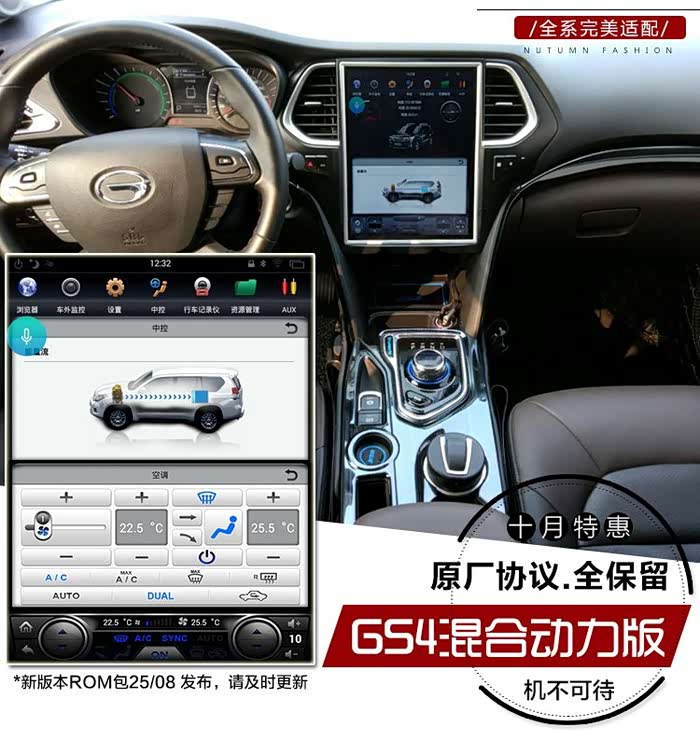

原车功能
首先既然要更换中控,最关心的还是先来看看原车功能吧!!
原车的应急双闪,Ac 和 风量,保留了实体按键,
其他的空调温度等等包括所有的媒体功能全部内置到触摸里面去了!!
还有就是大家最关心的原车设置功能和新能源选项!!!
这是人家官方的宣传,100%原车兼容这个数据完全是吹牛逼!!
不要听商家扯蛋,至少有些功能我用了快半年到现在都没有完善好!!
不过90%以上的功能还是有的!!!那谁不要生气....
新能源功能
没错,新能源功能,我付出的相应的代价,就是小白鼠的代价!!
也证明了开始装上去一个月的时间没有能量回收的功能,直接9月份才修复了!!
当然直接现在为止也没有完全支持新能源所有功能!!
好了,能量流,到目前为止还没有完美好的功能!!
他的状态图就只能这个状态!!没有其他状态,反馈已经几个月过去了!还在修复中!!这效率也没谁了!!
不过,还是要吐槽一下,这个是什么车啊,说好的专车专用呢!!!???
这个是车友提供的能量流的图!!
能量流状态,目前我能收集到的状态图这6种!这个都是没有进行适配的!修复应该没有一年半截是弄不好的!!
这里感谢大阻和大象提供了图片!!

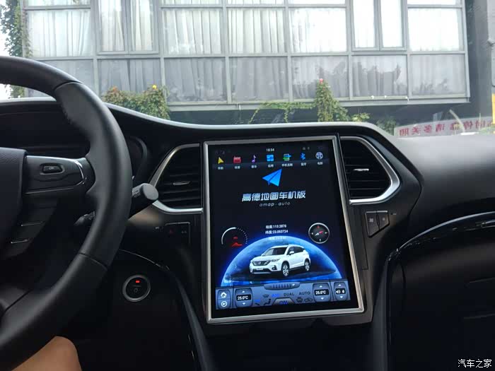

导航功能
中控屏使用率最高的就是导航了!!!
自从上次我说他们虚假宣传支持三大导航后,现在严谨了好多!把支持百度腾讯和高德三大地图撤掉了!!
是的,严格来说只能用高德机车地图!!不过新版本的地图不支持半屏,圈重点!圈重点!圈重点!!
一定会问支持半屏的旧版地图有什么区别,
区别最大在于新版本支持用微信和手机地图直接共享位置到机车上面直接导航!!
这个给个赞,是给高德的,哈哈!!!
