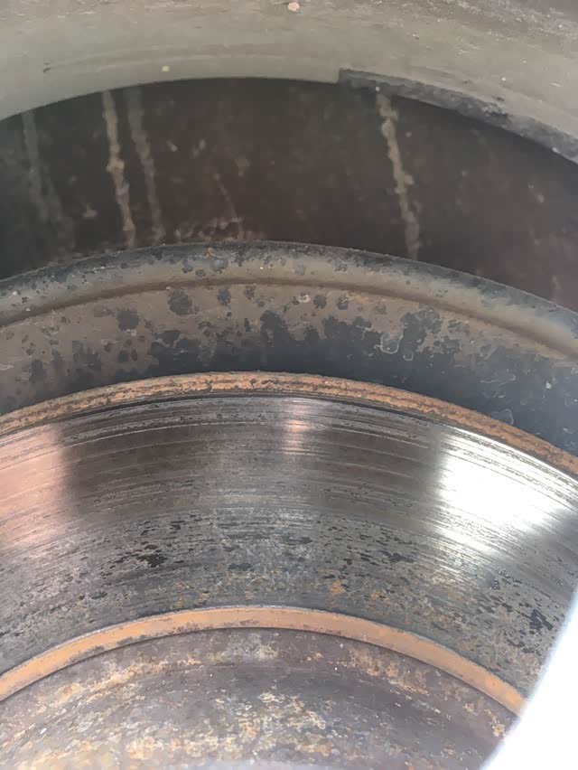

东风风神H30Cross的刹车越来越没底,去年换了后刹车片,刹车油,又出现刹车距离变长,手刹驻车溜坡,在路上对刹车越来越没底了信心了。
后盘上可以看见像锻打钢件上的一层氧化皮,这个皮可能是由于盘、片损耗后,造成分泵行程到终点产生压力不足,处于一个磨擦力的临介点,不足以清除掉锈等脏东西。
两个都是这样

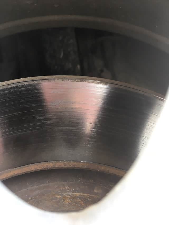

前盘没有那个现象
挺光亮,就是刹不住。

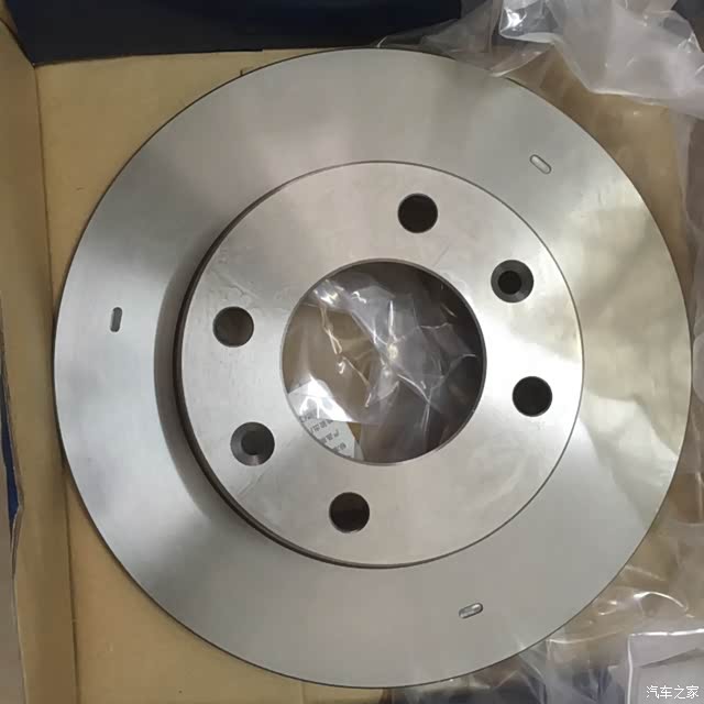

后盘,比原车备件多了三个磨损极限指示槽,按这个深度,车上的刹车片应该已经超过这个极限,这个盘看上去做工不错

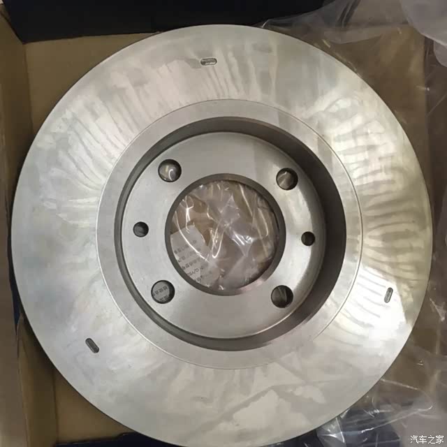

前盘,很有质感
后盘盘边打的码

前盘盘边打的码,从表面镀尽处理可以看出与原车备件要上档次
是不是很有质感
博世后盘型号编码,没有1.5的字样,伤心
前盘型号编码,没有1.5及年份,伤感

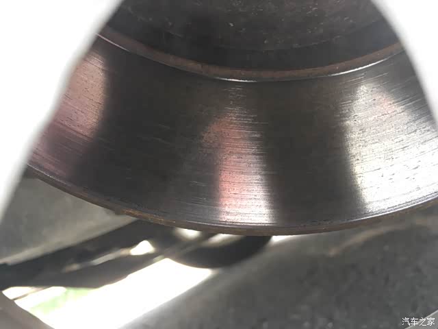

前盘已落地,汗水也撒到了上面,看盘面,上面烧了一层很光亮的样子,应该是刹车片和盘的粉尘不能排除来造成的
