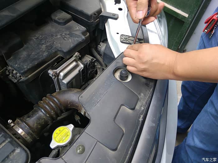

首先拆中网,就上面个螺丝。

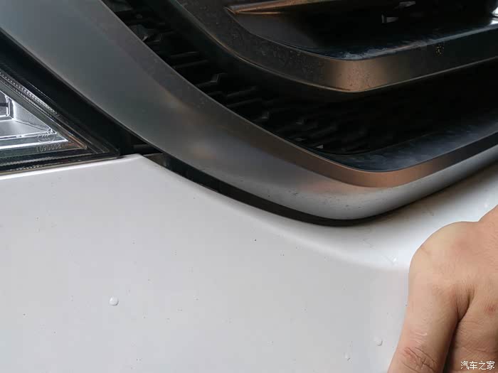

下面是个卡子而已,向上提就下来了。

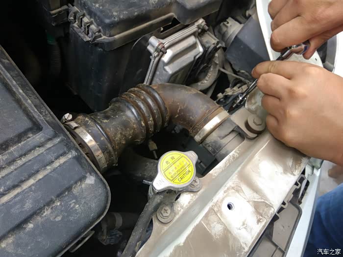

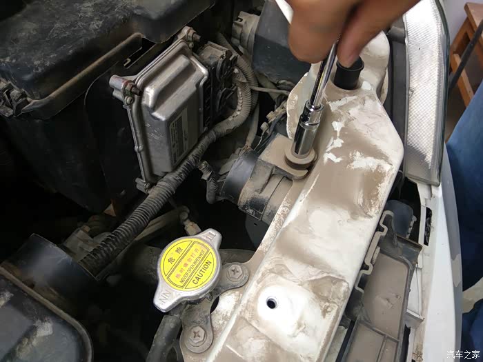

松固定进气口螺丝。

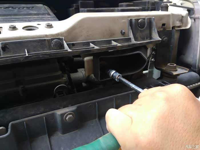

空滤前进气管
拆下进气口
拆下进气口
