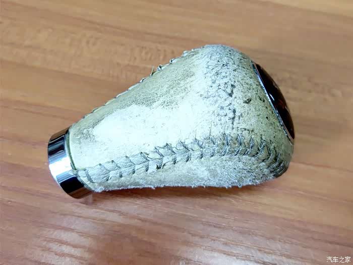

小马的档把头已经脱皮,非常不好看还影响手感,在某宝找了很久,也没找到满意的,想想不如自己手缝一个试试,趁今天还没有上班,就抽空开整。。。。。。
这是原来的样子,确实自己看着都不顺眼

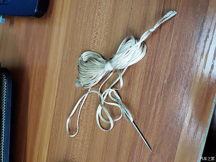

需要用到的工具就是一把剪刀,两根针,一束线,以前做手缝方向盘皮套的余料,刚好派上用场。

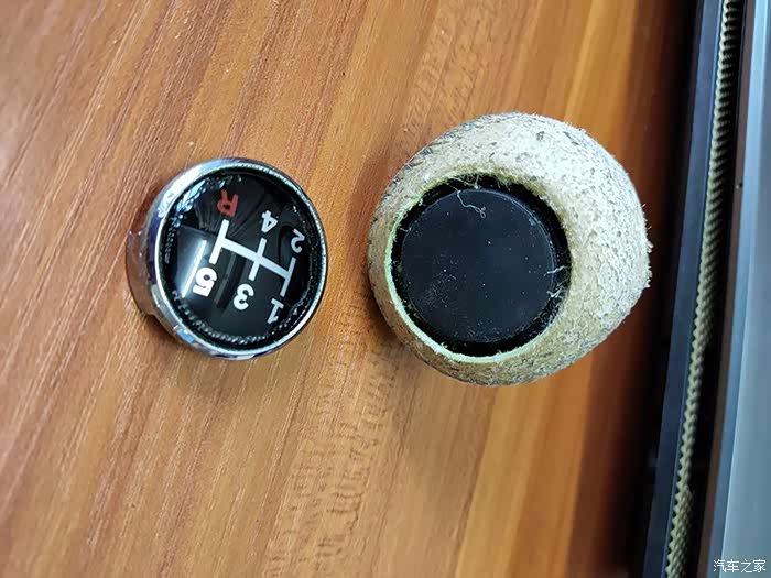

档把头部很容易拆开,轻轻撬一下就出来了。

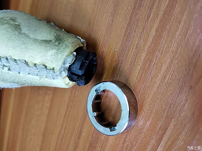

底部有卡位,稍用点力或者用螺丝刀撬下就弄掉的。

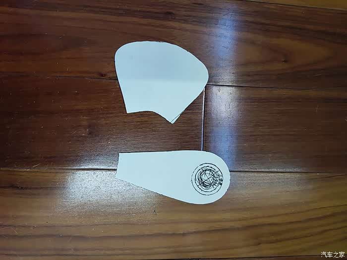

拆掉原来的皮料,照原来的样子用纸皮剪出来两块纸板
把皮料用纸板裁剪出来两块原型,顶部挖个洞。
