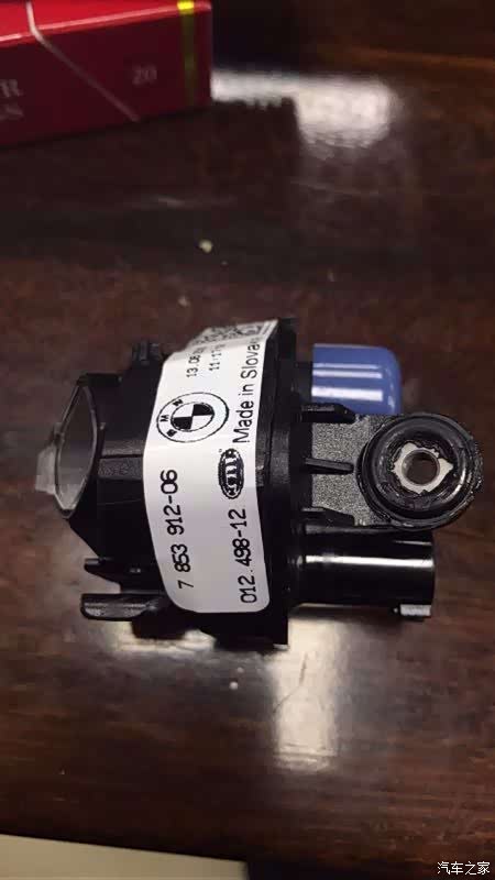

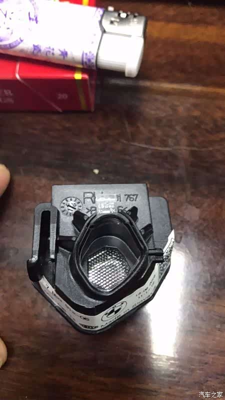

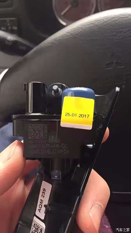

这个就是原厂天使之翼的信息,对于最近淘宝横行的国产版,我是嗤之以鼻的,首先不是原装血统,其次呢,做工和安装位置都不满意,抱歉本人的强迫症无法接受那种直接把灯头通过夹子固定在地盘下的做法。

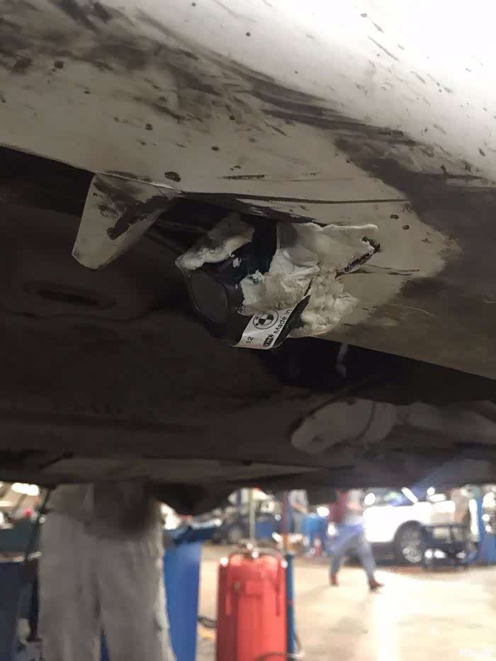

这个就是原厂天使之翼的底座支架,如果是五系车主,应该是有原厂替换位置的,我们x1不可能有,好在办法总比困难多,让我想到了一个主意,先买一套踏板,然后在踏板的外壳上开洞安装。这样既保护了原车的外壳,又透过踏板提升了车子的刚性和外观效果。
拆下原车侧裙,并在后来购置的踏板上寻找安装位置。
从图中可以看出,通过原厂支架的配合,首先解决的美观问题,从外侧看,是看不到任何下边的突起的,整个结构都隐藏在踏板内,而且,有了原厂支架,解决了水渍和泥巴对激光头的污染,这一点比起国产的天使之翼,优势明显。
感谢老张的热情奉献,因为是x1首装,没有可以参考的位置和经验,我们都是摸着石头过河,仅仅是固定位置和调整,就用了三个小时,这段时间,老张几乎全程在车底。
