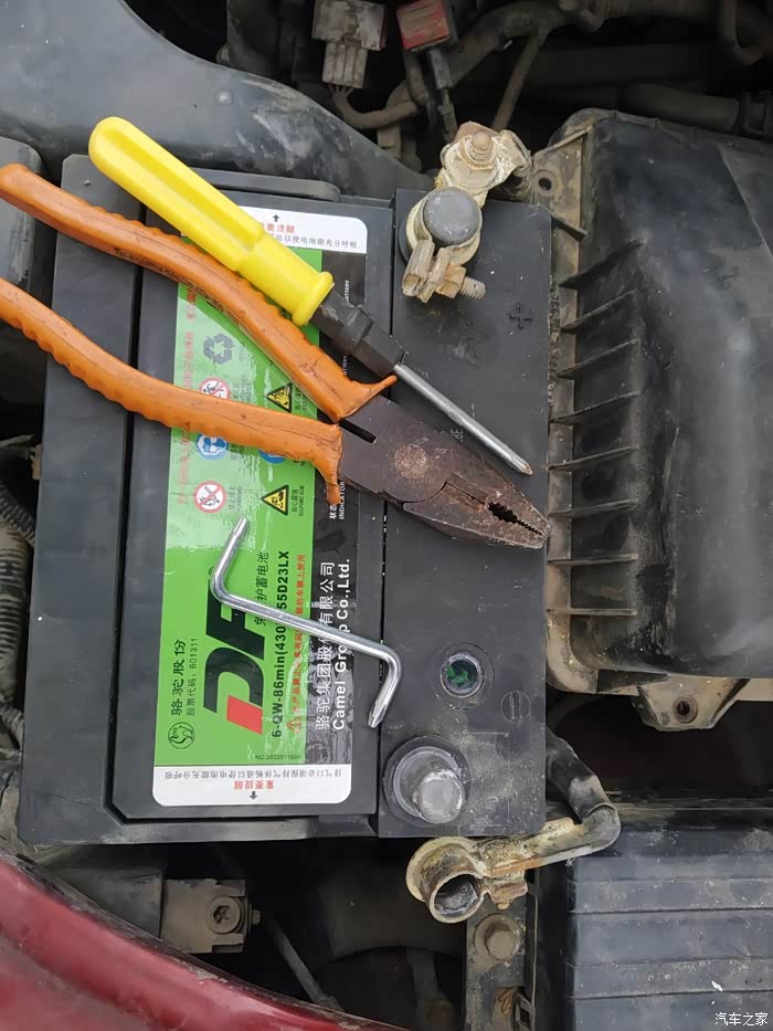

第一步,熄火,开发动机舱盖。
第二步,把电瓶负极拆下来!

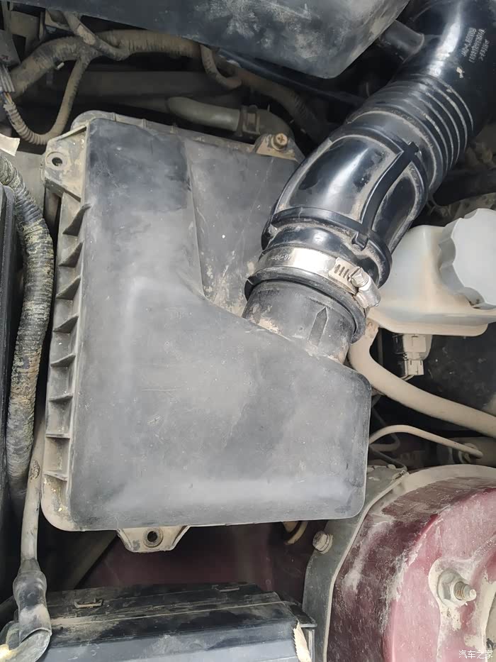

步,拆发动机罩。十年前国产车有个发动机罩很可以,这个方必须点赞!拆这个罩子五个螺丝,用套筒扳手,我没有,去修自行车大爷那借一个
步,平口螺丝刀拆进气软管,就是那个黑黑最粗管子,另一头拆蘑菇头(空滤)。

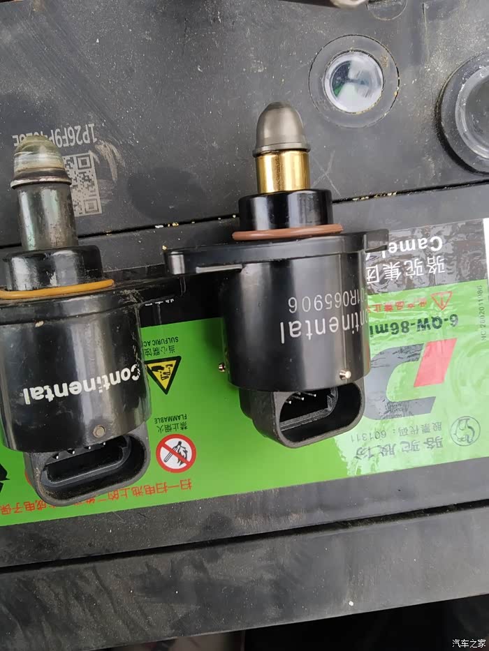

找到旧电动马达,拆下来,车有点老,马达上电线束拆,硬掰!
最关键一步,把新插上。把刚才步骤都恢复原位。

发表于 2019-11-21 19:07:44
我车也09年,前段时间也换个电动马达,跟你像,比原厂
