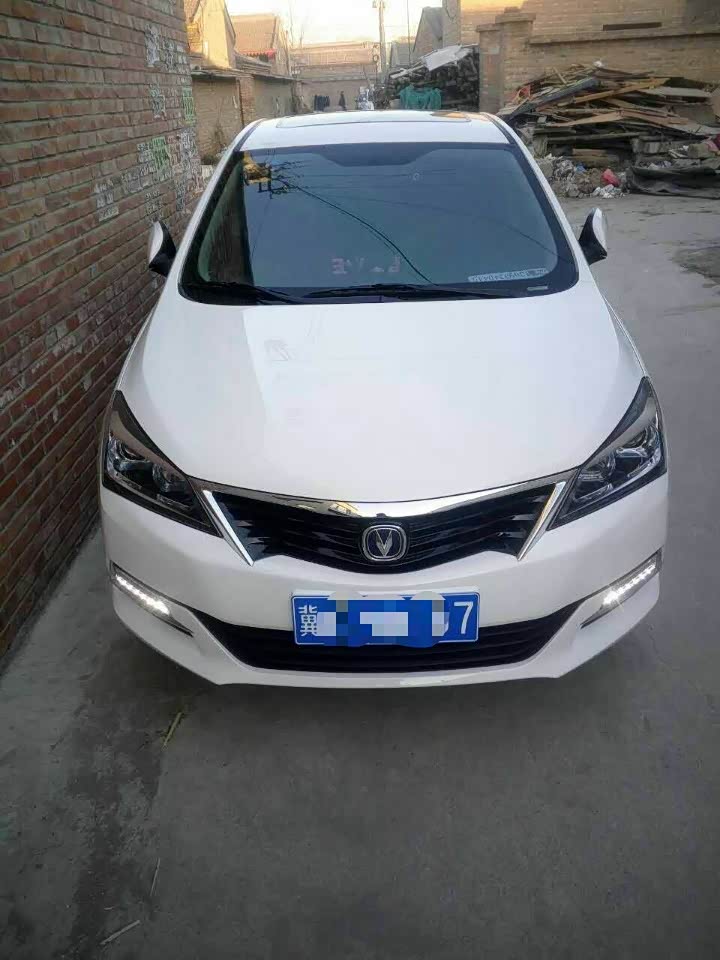

2016年3月提的小三,不知不觉已经三年多了。认识了好多车友。每天一起吹牛挺好玩。海马销量上个月才卖了一台吧。不知道是哪位大哥加入我们,有点小失落。月万的神车成这样了。
我也不准备换车了,人生第一辆车我想一直开下去。以后我应该会出一个车子的翻新贴。买海马不后悔。让我这样的普通人也可以成为有车一族。
图片有很多重复的在一起,推荐无线网食用哈哈,因为太开心了。总是每个角度的乱拍。

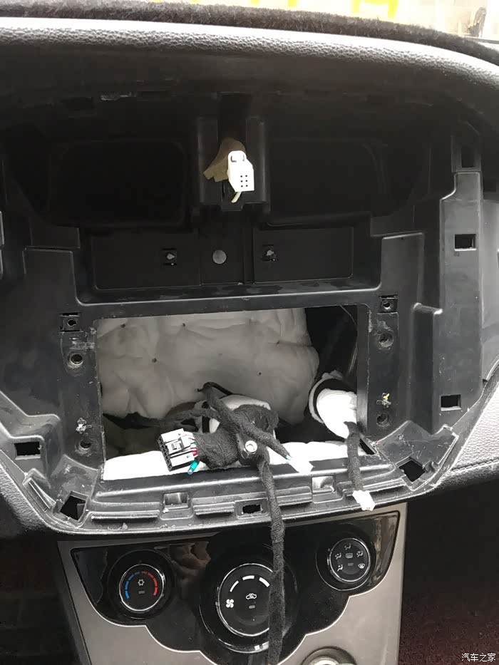

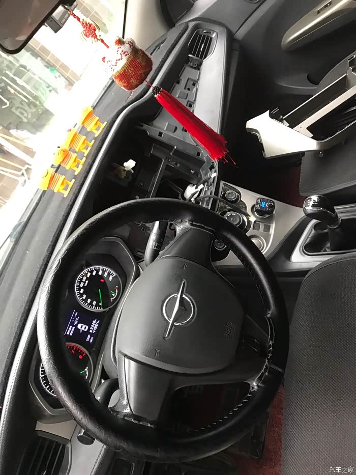

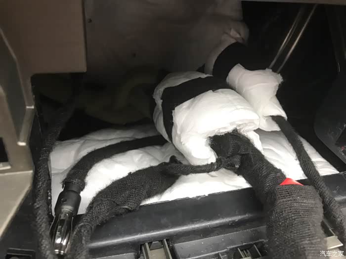

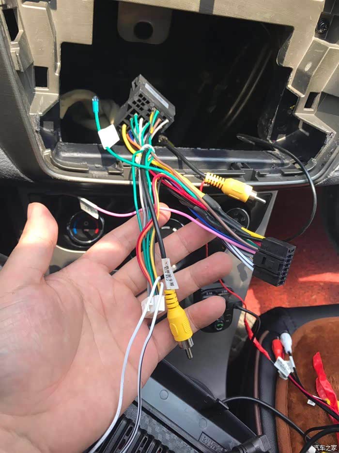

拆好多次熟悉了感觉几分钟的事。
没搞之前线特别乱有异响。最好都包起来
全部裹上绒布胶带,是不是感觉都不同啦哈哈

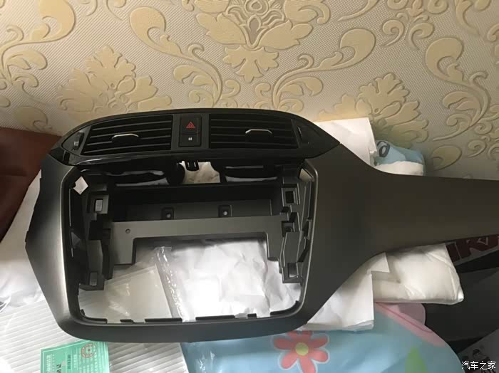

还没完,买了点隔音棉在把塑料部分贴上。现在怎么晃都没有声音
里面也都贴上,上下全是棉花我看你怎么响
