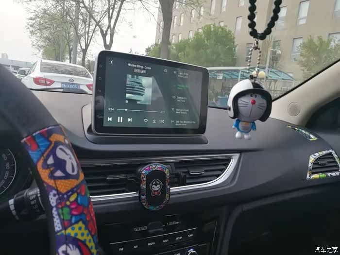

导航外观(应该防飞歌的,至比原车自带的强一些)
导航外观

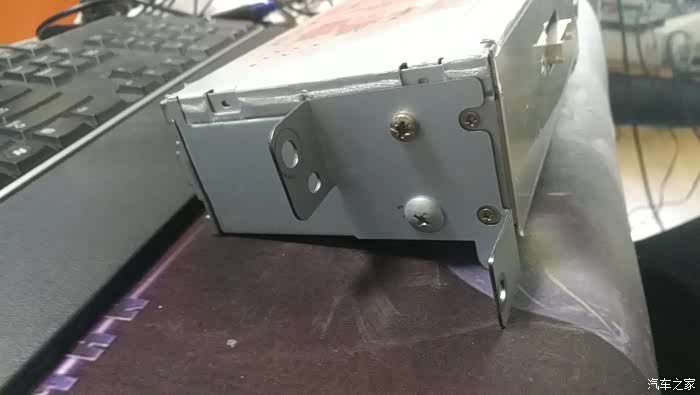

首先拆卸导航,论坛很多帖子就不细说了
保修签可以用壁纸刀刮开,但估计换了也没有办法保修了吧,拆除螺丝,都放,不要找不到,四周拆完后,上盖可以取来了
拆机的样子(可以拍照省的位置忘记了)

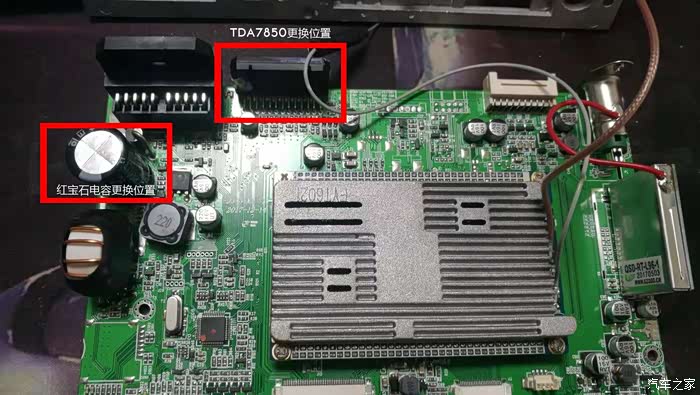

主板的芯片和电容更换位置(原车导航TDA7388的可以完美更换为7850)
芯片更换的位置
要注意的拆卸原有的芯片比较麻烦,我先加焊锡(原有的不够饱满,不吸出去),然后使用吸锡枪吸出,嫌麻烦的可以剪断引脚,慢慢吸出来,过程大约需要一个小时,然后换上新的芯片,从新上锡,千万要使用万用表依次测试引脚(两测以及其他线路)不要造成短路,最后使用硅胶对芯片和散热片还有机器外壳刮一层,用于散热(我之前有cpu的硅胶,所以就没有使用自带的了,当拆机时发现导航比较热,硅胶一定要涂,不要省事,造成芯片损坏)

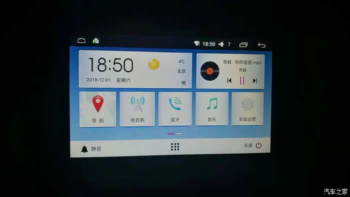

安装后就可以开机测试了,很喜欢现在的音响,音质比之前提升了N个档次。
