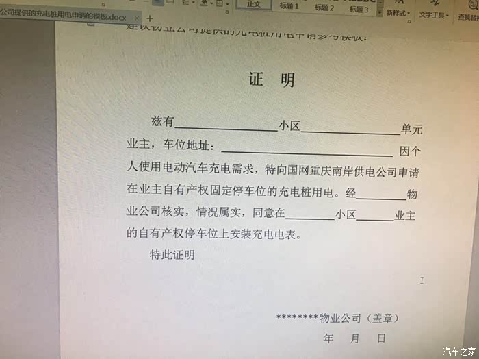

1.物业同意证明
证明书准确的说没有标准的模板,不同地方的供电局要求可能也不一样,最好先打点话去营业厅问一下,如果没有要求的模板就自己弄个,如果要求固定模板就只能跑过去拿。这里提供一个我们这里的:
这个是去供电局电脑上拍的,然后自己回去编辑好打印出来找物业盖章。
我们小区是个新小区,我是本小区第一个装充电桩的,虽然万科物业有相应的经验,但是因为物业都是些新人,并不熟悉流程,摸爬滚打了半个多月,最后给我三份资料要我签字盖手印,其中一份是四方协议:业主,物业,汽车销售公司,充电桩安装公司,说白了就是要将各种风险和责任都跟自己撇开,出了事别找我麻烦。
最后没办法只能做到让4s店盖章,充电桩安装公司盖不了,赖得物业也没办法,最后他们内部走了一个多星期流程才把同意证明章给我盖了。

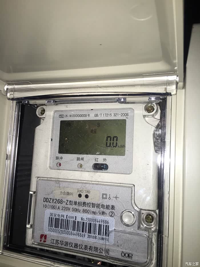

4.供电局电表安装
再过一两天,供电局的安装人员又约时间装电表,这个过程简述。
左面墙装的本层楼居民电表,供电局从强电桥架里面接出两根线,横拉到右边墙面,安装了我的电表,在蓝色箱子后面。
电表装好后,再跟充电桩公司的人约安装时间。

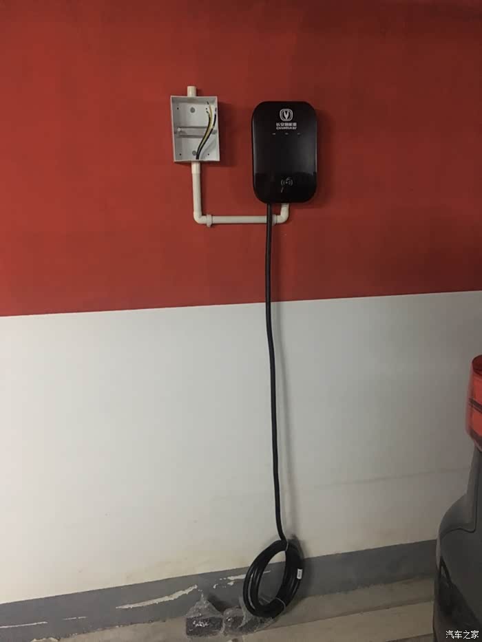

5.充电桩安装
到了约定的时间,安装人员直接将工具车开到车库,准备安装。
先确认电桩安装位置,打膨胀螺钉,完成充电桩和空开盒安装,这个步骤非常简单。

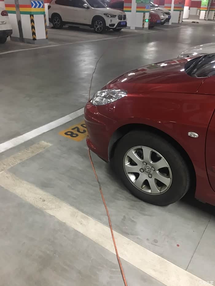

这里额外说一点,我之前一直在想他们要打孔怎么接电,结果经验丰富的安装人员直接给我上了一课。他们准备了一根很长的插线板,从车库任意消防信号箱借电,当然是经过物业同意的。
经过物业同意,找了一个空余的开关,接好线就可以用电钻了。

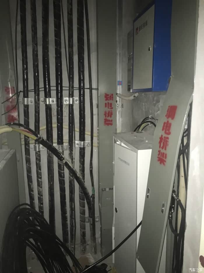

接下来最关键的也是最难的就是将6平方的专用线缆从三楼的电表井接到车位了,因为我们小区一楼挑高,没有二楼,最近的电表井在三楼。
这里需要协调物业把各个楼层的电表井都打开,方便安装人员操作。
首先,安装人员用他们带来的探路专用线缆,一种既有强度又有韧性的线,就像疏通下水道一样,从三楼的强电桥架穿到负一楼车库,一人在楼上,一人在车库,确保能通之后,再将我们的充电桩线缆绑在探路线上,直接拉到负一楼。

线缆从三楼穿到负一楼后,再通过桥架拉到车位即可,说起来简单,却是最见真本事的时候。两个安装工人相互配合,让线缆在线路复杂的桥架里穿梭自如,蛇形走位。
安装人员爬到桥架上方拉线。

完成线缆与充电桩的连接。
做好这一步,才完成了三分之二的工作。
接下来安装人员还要回到桥架上收线,每个转弯的地方,用扎带扎好,并放到桥架箱里面,做好隐蔽工程,并将多余的线往回收,把线充分拉直,为客户节约成本。这点可以说是非常敬业,令我满意。
安装人员再次爬上桥架,将多余的线往回收,并做好隐蔽工程,非常敬业!
一直将线拉回三楼电表井后,完成与电表的对接,核对起点和终点的米数,总共用了60米线,超出免费的30米,其余部分自费。
线缆上有米数,方便计算用量。
完成所有线缆连接后,开闸放电。去车库试用充电桩,一次性充电成功!
至此,三个半小时的安装结束。
完美!
充电成功。
