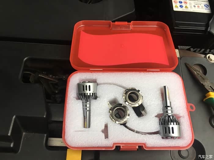

  某商城购入的LED灯组,做工精致,我购买的2800流明的,80几元钱,还有一款3200流明的,要贵10多元

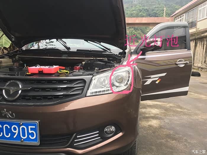

  首先打开小的引擎盖,准备进行LED灯组的换,小车头靠外面带透镜的近光灯泡哦

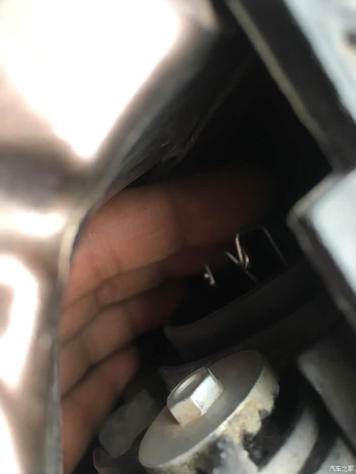

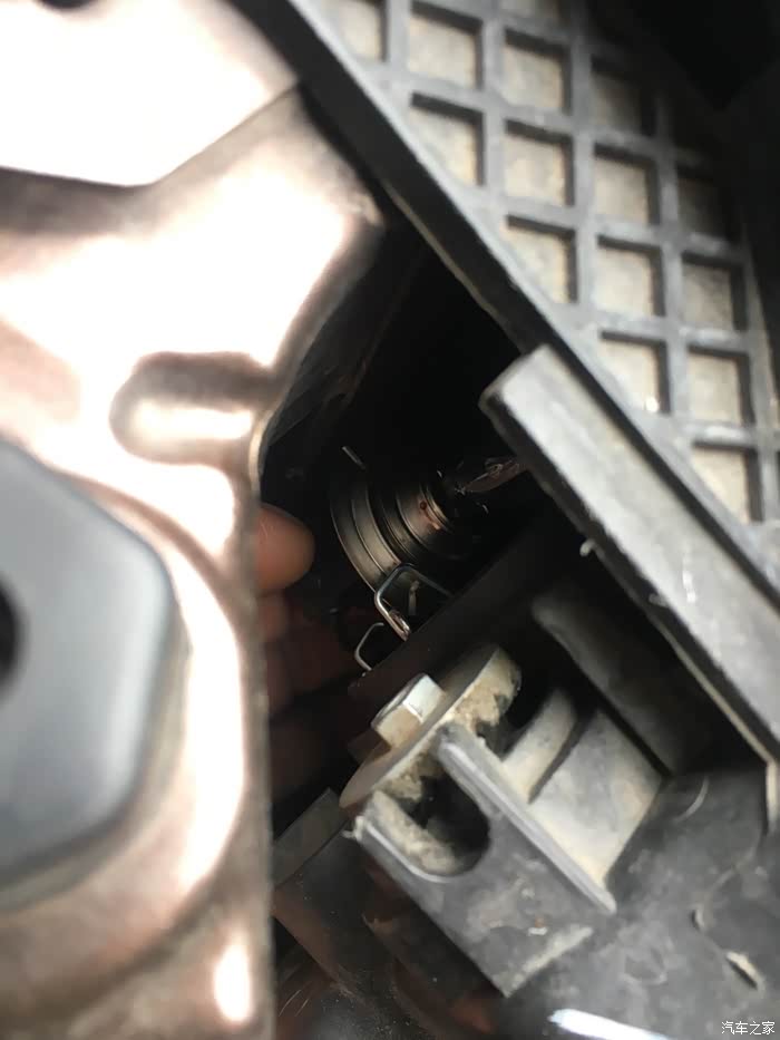

  把防水盖揭开以后,伸手指进去把固定灯泡座的卡子脱开(我以前的帖子有详细的介绍,这里就多说),接把原装的卤素灯泡取出来

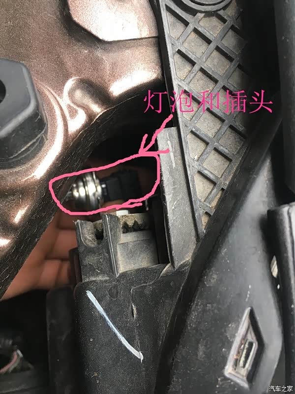

  接把灯泡插头一起拿出来,并用工具夹住插头把灯泡取出来

  在装配前先试试LED灯泡好与否,把LED灯泡的插头(图1)原车的近光灯插座插接(图2),注意:LED灯分正负极的,要插反,灯泡会亮的
