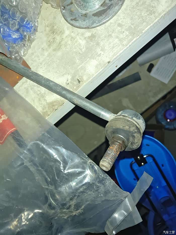

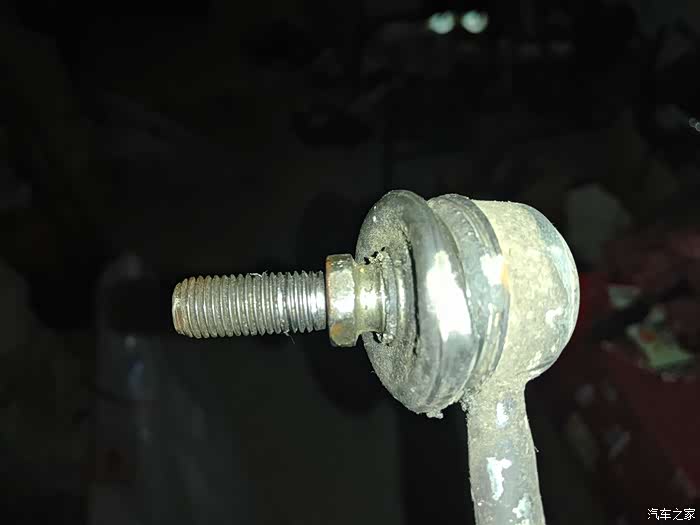

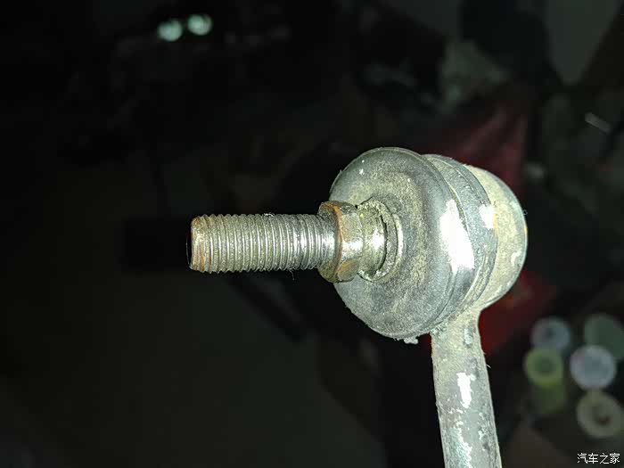

       闲暇之余从某宝上买了防倾杆球头,开始更换,拆卸下来之后,发现并没有旷量,但是买了就换下来吧,拆车件保留下来以备不时之需。没有旷量也就不存在解决之道了,试车依旧异响!
新旧对比
原来的防倾杆,拆下后发现无旷量,没问题

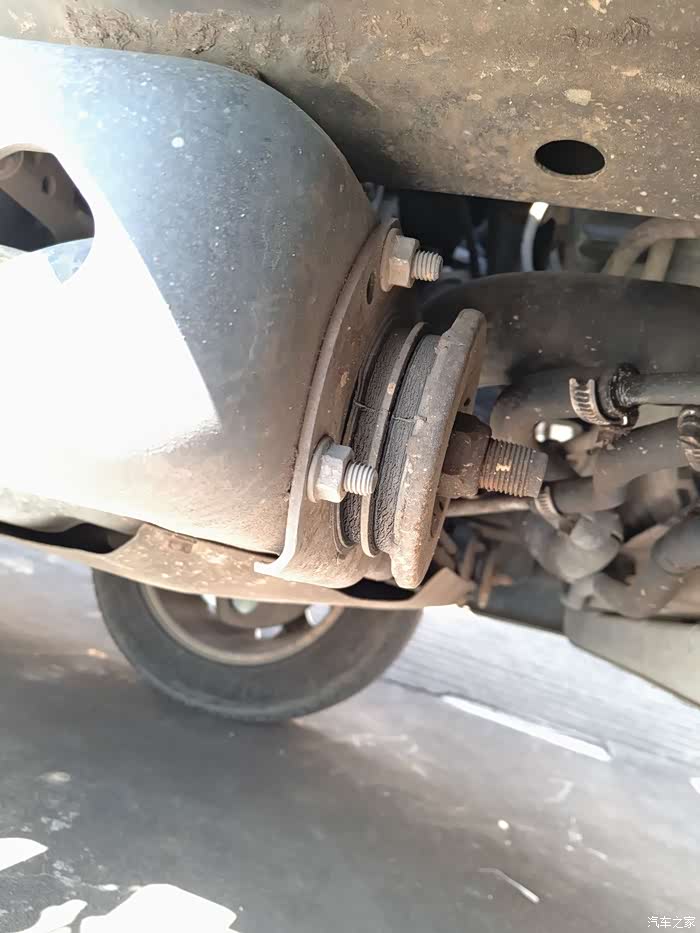

    于是继续寻找原因,趴在发动机舱上看来看去,心想老车了会不会是悬挂某些胶套老化所致,于是又在某宝上淘了一对元宝梁胶套,200元一对,开始更换!换好后试车,问题依旧!
原来的元宝梁缓冲胶
原来的元宝梁缓冲胶

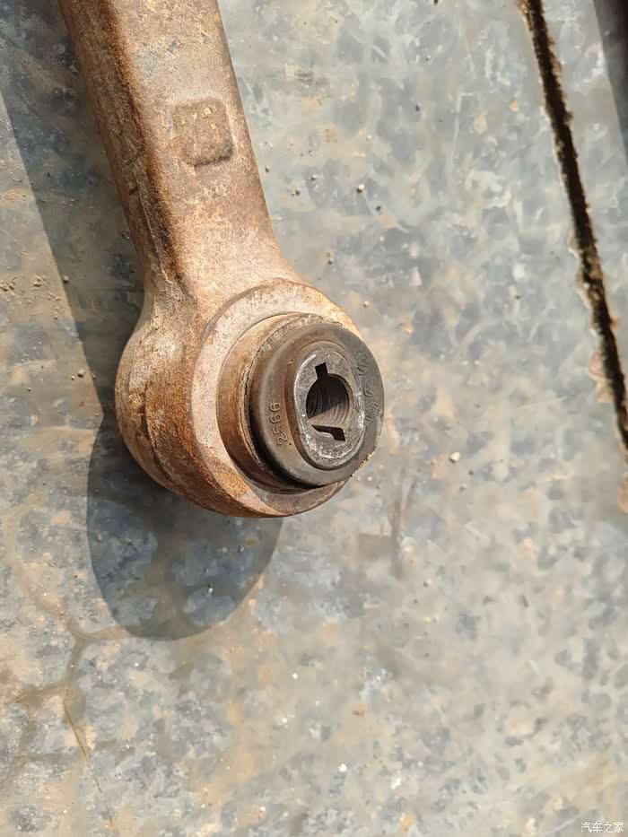

       这些换过之后,没解决问题,就闹心了,难道会是下摆臂缓冲胶套老化导致,于是低成本买了几个胶套,试验一下,尽可能降低成!
这个没问题,没换掉
已经不行的,换掉
另一侧
这个必须换掉
换好后的
新旧对比

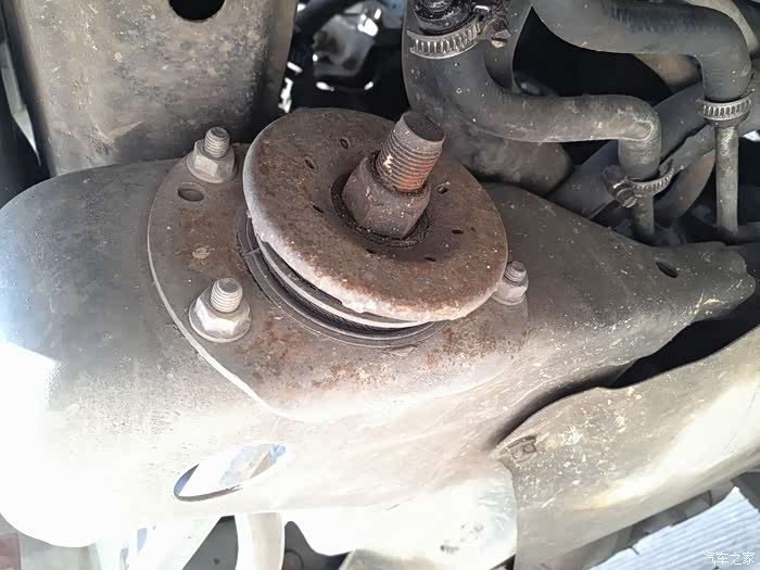

      脑袋里全是问题,难不成是减震器部分出了问题。自己也推测了一下,异响也是在出村时候在烂路上会有,并且持续几公里后就不会出现了,难不成是减震顶胶老化压扁了存在很大间隙或者平面轴承散了,如果是这样子倒有可能,胶套如果存在间隙,颠簸路面上散了的轴承钢珠可能会出现上下相互挤压的可能,上下颠簸惯性引起的力量再把钢珠强压回去的力量是巨大的,是会出现嘎嘣声音,经过平路上的正常行驶可以逐渐让平面轴承钢珠恢复正常让异响消失!胶套老化存在的间隙也会引起悬挂哗啦哗啦的异响,感觉松松垮垮的!
       既然推测成立,果断在某宝上淘了一对减震顶角和平面轴承!
散乱的平面轴承
老化压扁的减震顶角和新买的减震顶胶
       拆开之后看到这些,心里的石头落地了,换好装车试车,问题完美解决,再无异响!想怎么开就怎么开,再也不怕颠簸路面的哗啦哗啦声音,那种感觉好像是车要散架了一样,没有安全感!
