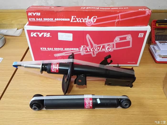

前不久换了4支减震,现分享给大家
前减震型号339196(日本产)价格¥518,后减震型号349097(中国产)价格¥290.
前减震都是日本产的,后减震有国产和日产两种,价格差40元左右。经咨询卖家说产地不同品质一样。
KYB前减震器(日本产)逍客同款
KYB后减震器(中国产)逍客同款。日本产的型号好像是3409098
来个全家福

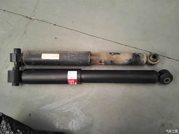

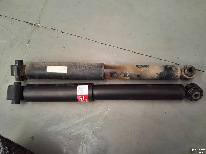

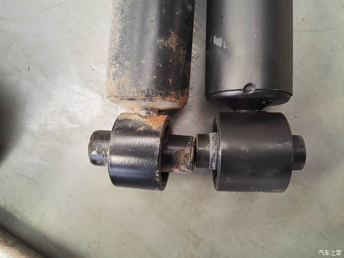

后减震经过压缩到最短后自由释放,原厂减震比KYB的短,但经过拉伸原厂的和KYB长度相差不多(见下图)。因为不记得新的时候是什么状况了,不排除我的原厂减震已经损坏的可能。但是原厂减震没有明显漏油的痕迹
手动拉伸后,两款减震长度基本一致
后减震上桶可以明显看出用料和做工的不同
后减震下桶
