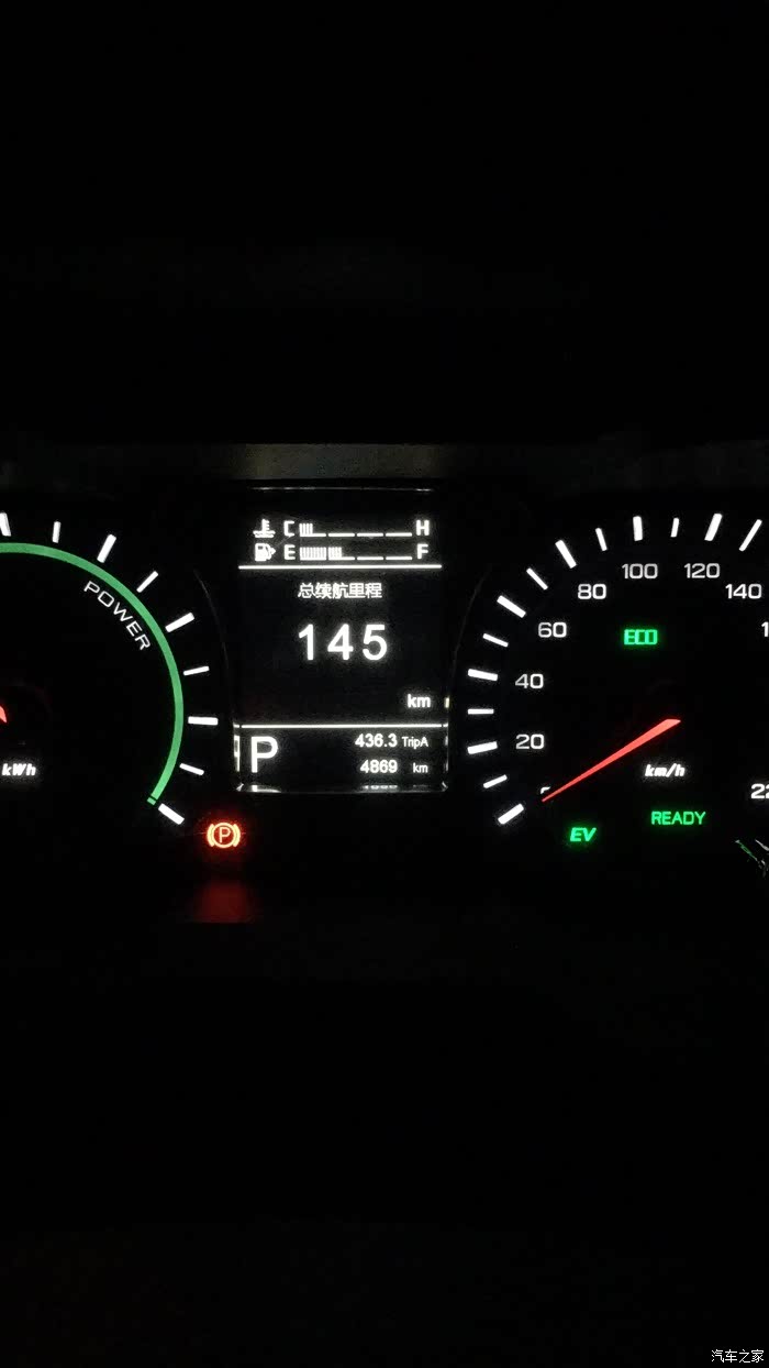

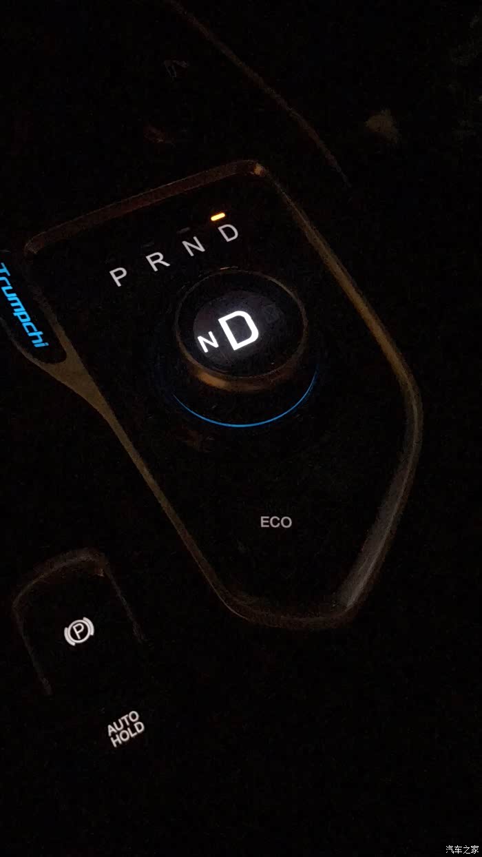

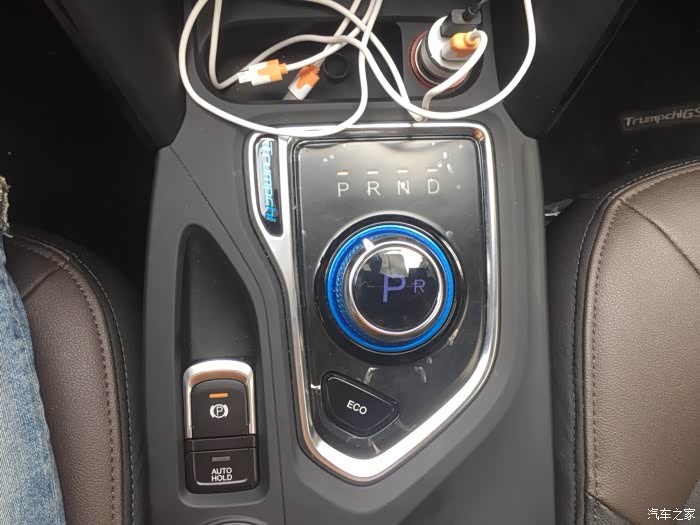

eco开启,仪表盘上会有绿色的eco标志亮起来,下面亮起EV表示纯电模式
档位左下方这个eco按钮
首先小4这个车,每次启动车子,ECO都是默认打开的,个人认为可以修改一下,带记忆功能,不想开eco的,就默认不开起
ECO按钮夜晚的样子
然后大部分人就不会管这个按钮,如果你是没机会充电的朋友,那么,你就会发现,电量剩下1格或者1格都没有的时候,动力严重不足(高速有时候油门到底,速度也就90左右)和发动机噪音变大,这个就是电池馈电,无法提供加速动力,发动机加大功率运转,一边给电池充电,一边驱动车子前进,此时油耗增加。
此时,你可以关闭eco,屏幕上的eco标志消失,如下图
关闭eco的同时EV标志也消失
然后,尽量匀速行驶,让发动机给电池充电,到电量恢复到4格以上,电续航20公里以上,就可以正常行驶,此时,如果路况顺畅,个人建议,保持eco关闭状态(注:用油充电,无法把电池充满,我个人最多可以充到5格,26公里续航,不过电量比较虚)

好了,讲重点,我是怎么做到每箱油都能开到550+,开佛系一点就600+的(不充电哈)
其实很简单,低速(速度40以下或者塞车的时候)就开eco,高速或者路况顺畅(速度40,60以上,)就关eco,行驶的时候,尽量匀速,不要大脚踩油门或者刹车,需要减速的时候,松开油门,让能量回收系统工作起来。然后加速一会可以松一点油门再踩,中间不用空很长时间哈,不然降速太多,反而费油

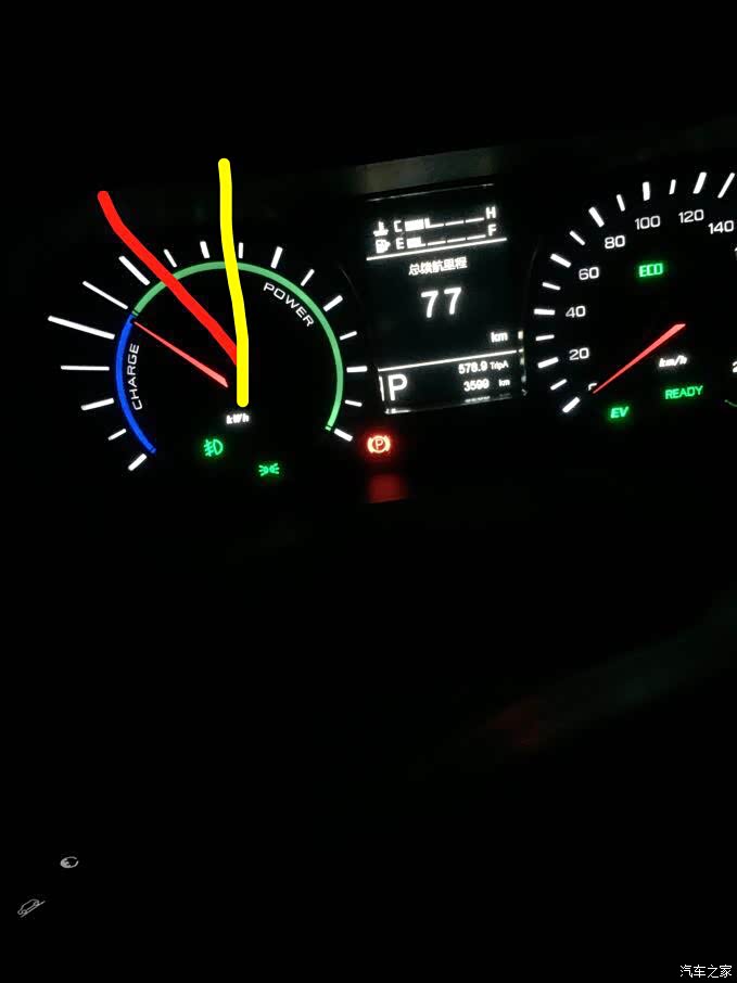

油门控制在黄线内,就比较省油,馈电情况下,控制在红线内,有利于充电。不过也不要绝对,超过黄线,应该也多用不了多少油

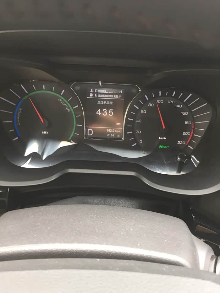

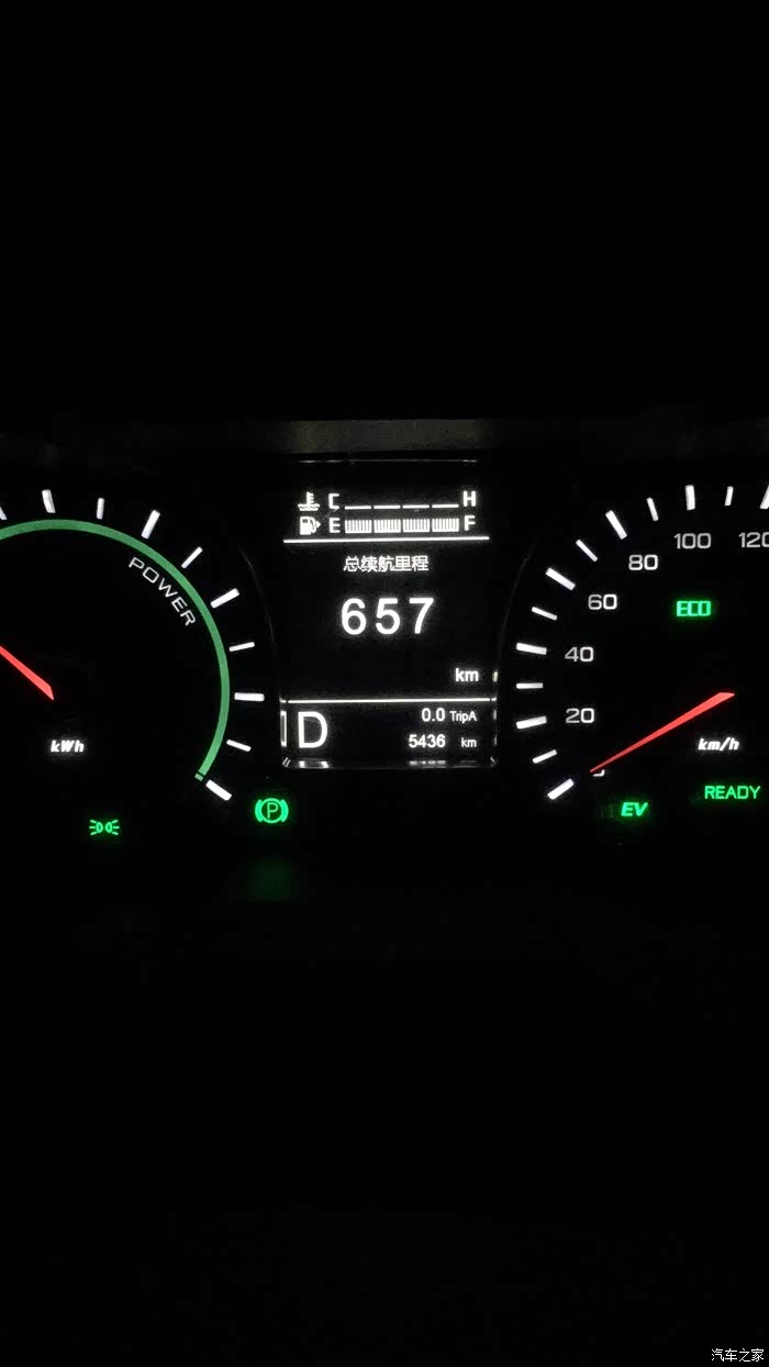

这是跑624公里那次,其实电续航还有18公里,所以开630是肯定没问题,只不过我那天有事,不好耽误,只能加油先
