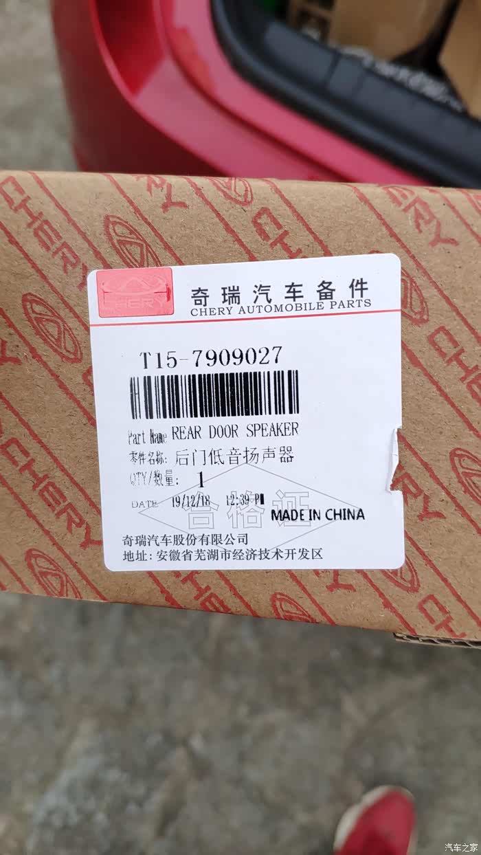

    劲色没有后门喇叭,有时候听歌什么总感觉有点缺憾,有了加装一对的想法。上次加装胎压监测的时候看到有卖,果断下单买了一对回来试试,方正也便宜,折腾着玩吧。
    加装后提升还是比较明显的,声音更均衡花了136快带来的提升还是比较划算的

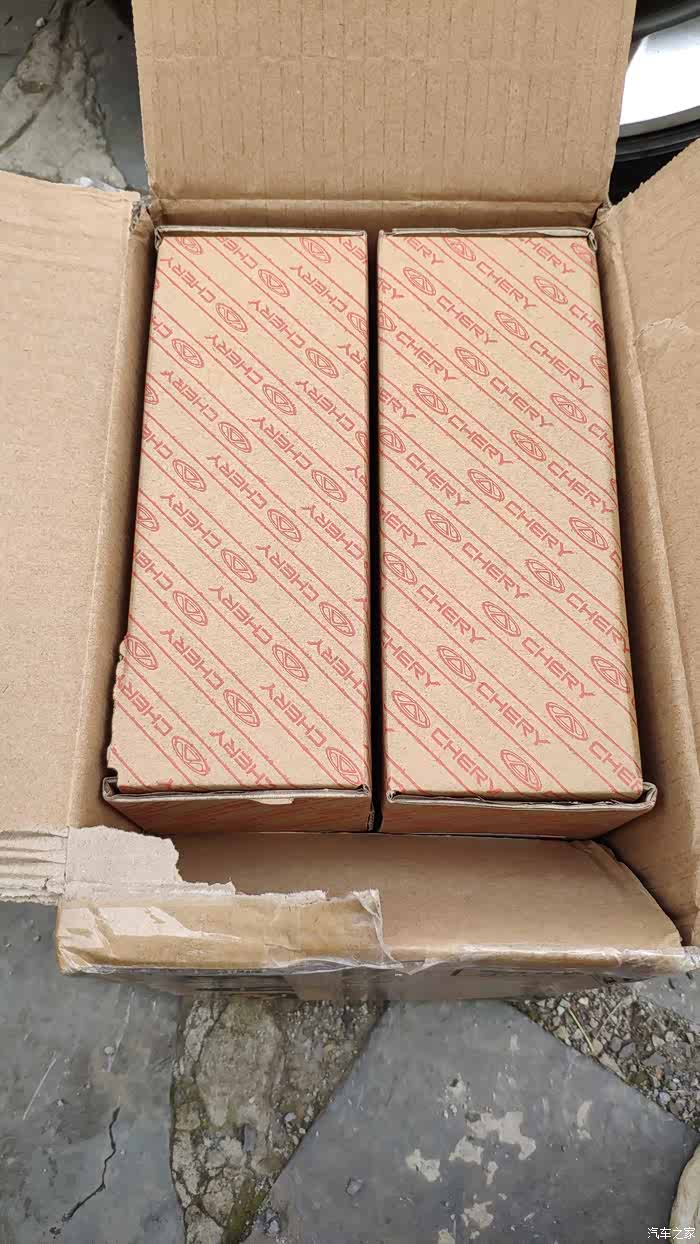

开箱

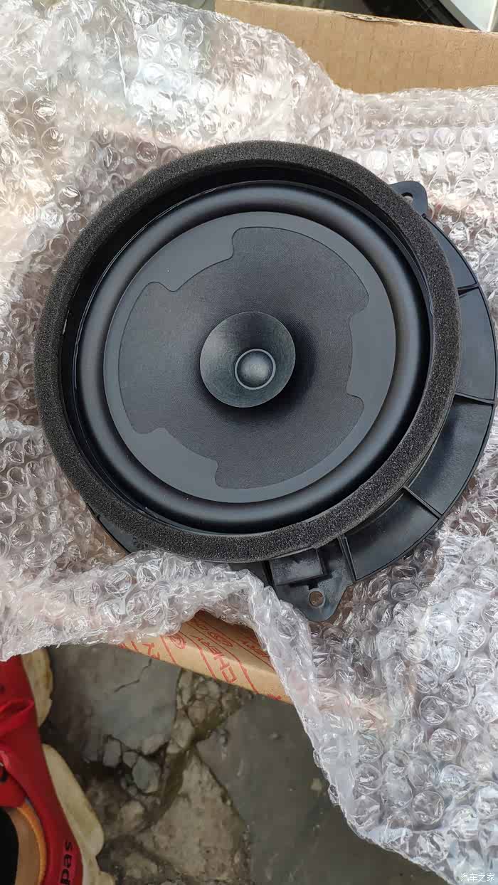

看着为问题
看着挺像回事,好不好用了才知道

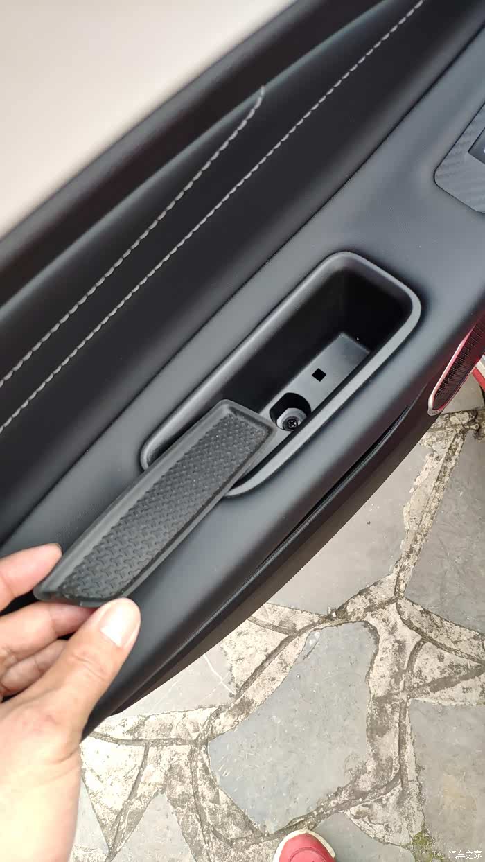

这是左后门,有5颗螺丝分别在我标注出来的地方,345爬下去看看就能看到,12要把盖的打开才能看到

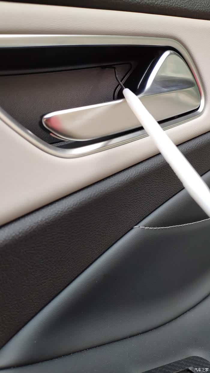

钩针的位置有个小缺口,拿钩针一拉就开了,很容易
