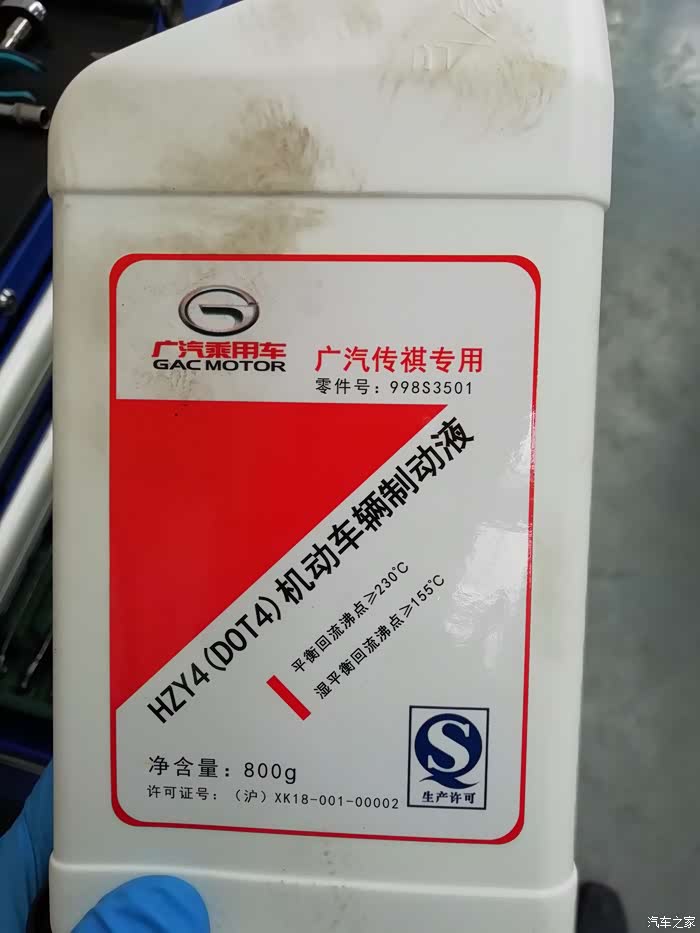

2,刹车油

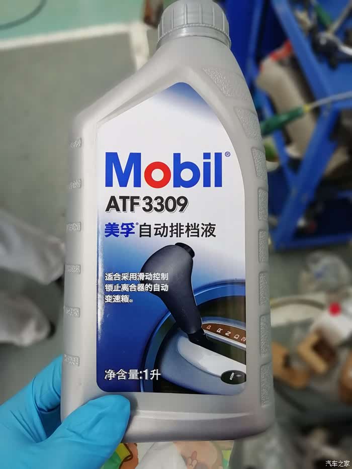

3,变速箱油

,变速箱油的更换采用的是“重力换油”这个入坑里了,直接拧掉油底壳放油螺丝放油后倒入新油,即便是重力换油貌似也要拆下油底壳清洗下滤网什么的
刹车油用的是广汽原厂的,更换用了2桶,更换方法是抽的,据说这种方式总泵、分泵内的油液更换不彻底,抽和踩刹车配合才完美
