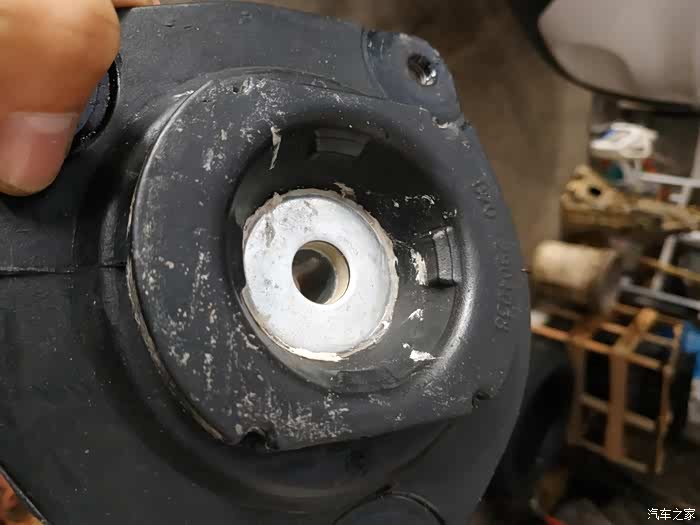

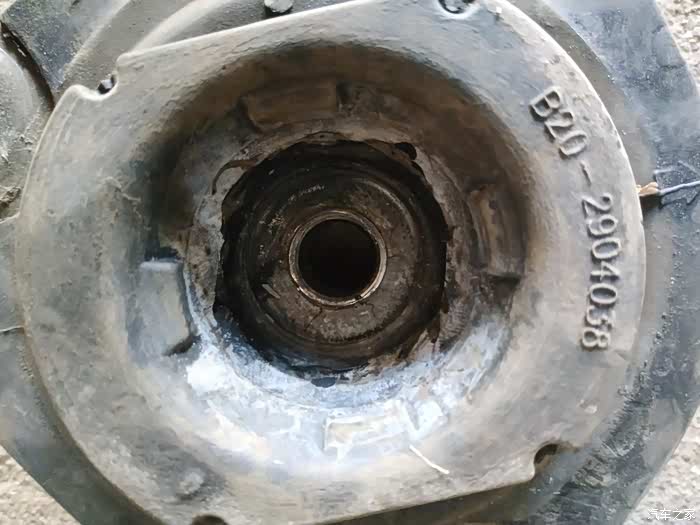

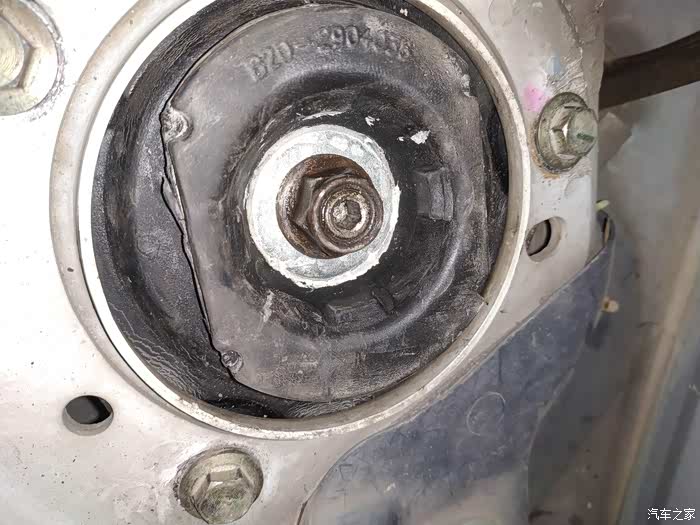

景逸SUV顶胶损造成前避震脱出的现象不少见啊!!!,
我的车12年买的,18年半年约行程出10万时陆续两个前避震脱出来,还是离开城里不,尚可以勉强开回城修理,后怕中、、、,在装第个顶胶时我感觉是不是这个顶胶有点问题,自己琢磨了阵,估计是受拉力不行,现改装对顶胶,加了垫片,垫片与顶胶间隙用树脂充填,第副顶胶拆出的发现已有点间隙(用了约3万公里),久了估计也会脱出,伙看看就明白,原来的顶胶在避震向顶时受力坚固,但避震回弹时拉向的力就没有这么的坚固性了,本来直接加个垫片就行,但是但是、、、、,顶胶的那个面的底不是平的哟!!!!!!----这个相当无语,只买了个点的垫片,中间用可凝固树脂固化充填它,这样面相当于有个锥形加固体,这不会再脱来了,
不知道厂家对这问题有否改???
副顶胶用了3万多公里也有点被拉出来,有间隙了。
原顶胶这个面不平,中间有点突出。
改装了的顶胶。
安装后的顶胶,螺丝卡紧在垫片,拉不去啦!!
[ 本帖最后由 快蛙 于 2019-11-09 17:55:56 编辑 ]

你可以看我以前帖子,个避震有点漏油换啦!先顶胶造成避震脱出,只换顶胶,月后边也(师傅先前有查说没有问题),第后我仔细看要换新顶胶,当时先换,后来越想越对,就又买对,自己改装后,到前几天换个轮胎时道换顶胶,刚块做轮定位。

应该避震压紧后反弹向力,受力部位没有足够面积,压强太,久会掉出来,生锈加快它脱出。

理论这样,但顶时还有弹簧顶,受力面积较,弹簧恢复时拉时受力面积较,久会拉出来,所以出现避震脱出来

顶胶顶穿可能设计问题,般减震漏油后失效,顶胶就容易顶穿。我10万公里时前顶胶就
