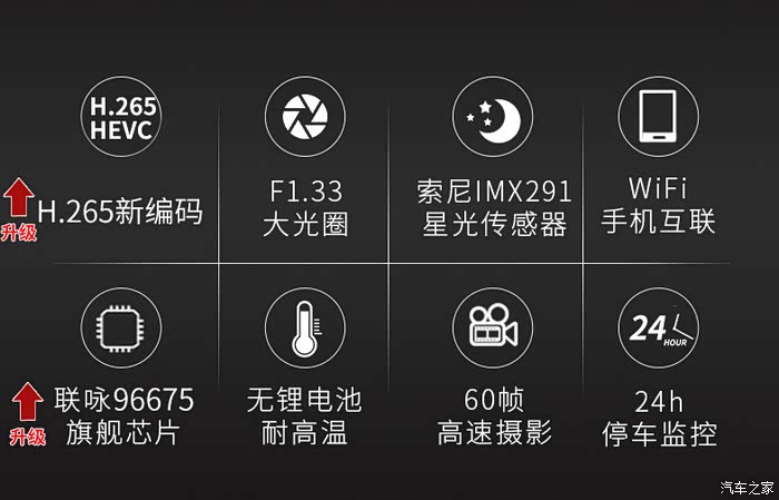

PAPAGON291(2019版):
PAPAGON291(2019版)主要参数

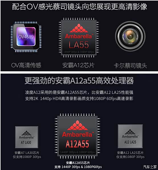

凌度A12主要参数
PS:凌度A12网还有联咏NT96663版本的什么鬼,与安霸方案区别就联咏版本的凌度A12只支持1080P 或达到1296P的分辨率,本次购买的安霸方案的凌度A12,最高视频分辨率为1440P(2560*1440)

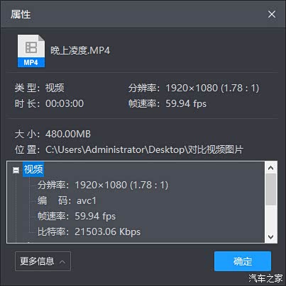

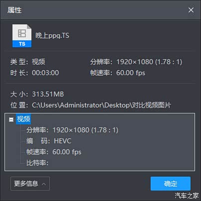

由于买来对比的两款产品最高分辨率同,为公平起见,测试都调整成1080p 60帧,录像时间3分钟, 格式凌度A12为.H264编码,PAPAGON291为.H265编码,最终录制的视频由于PAPAGO具有编码格式的优势所占的体积,如图:
PAPAGON291 3分钟视频截图
凌度A12 3分钟视频截图

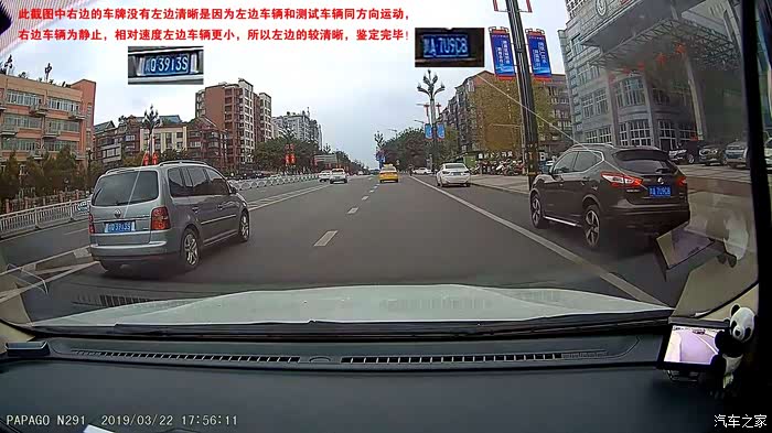

两组白天的对比图
这组图在运动状态,天气阴天,马路光线较,PAPAGON291能完全看清车牌,而凌度A12比较模糊,从整个画面来说,知道买到歪的凌度A12感觉就像镜头外面被贴层什么东西,镜头我检查过的,胶纸都撕掉的,而且都擦拭干净的,PAPAGO整体画面清晰度要高,显示细腻,凌度A12啊,现在需要你进行柔光自拍啊~~~
