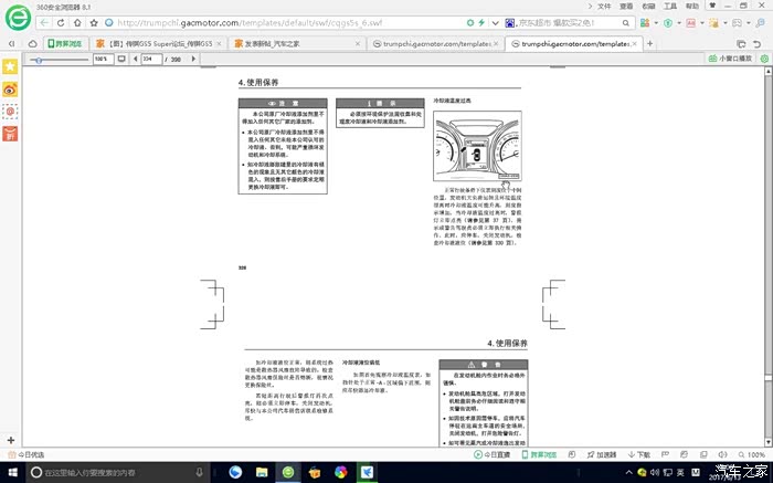

冷却液要在冷态时观察,注意高温蒸汽,注意安全。

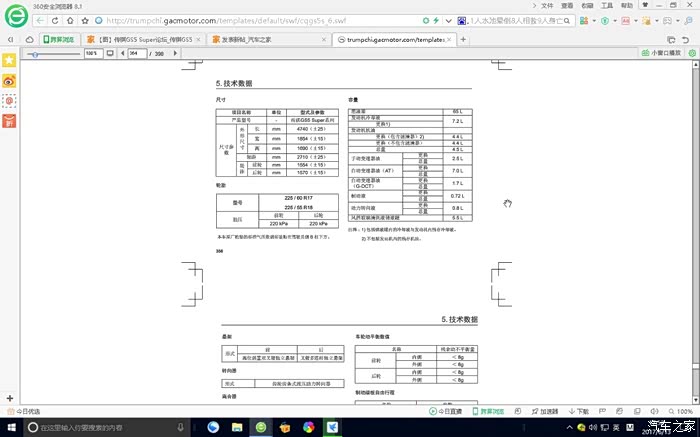

说冷却液7.2升,但这次剩了比较多,只用了约5.5升,估计就说明书说的包括发动机内残存的冷却液(放掉)。有成功换超过6升的车友请指教。

8升剩2.5升,如果拆水管6升够用?(百适通有4+2升套装的,5年25万公里)再次请车友分享实际换的容量。
