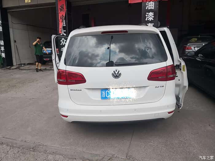

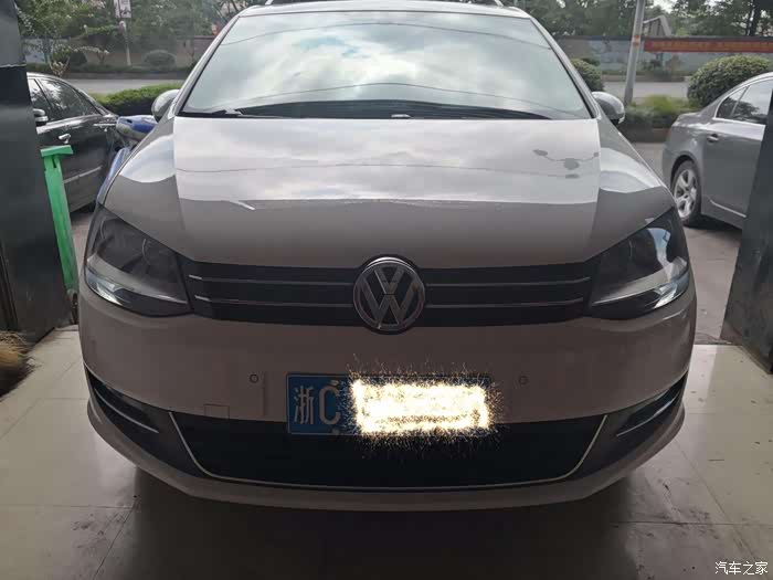

朴实车头提醒话,以为11款途安
屁股就会误会,和途安区别还,尤其2.0TSI,途安没有这个配置
葡萄牙生产线真遍布天下啊。

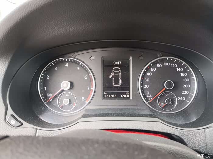

实表公里数

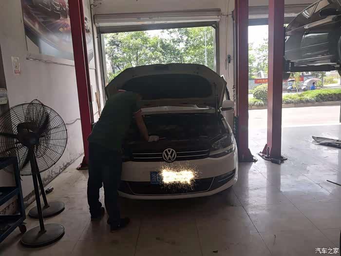

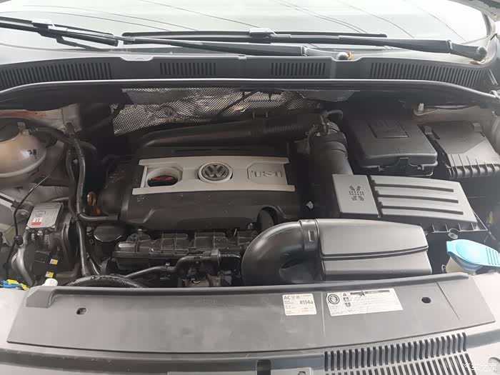

非常干净机舱,说明车主平时非常爱惜车子。
准备开拆
