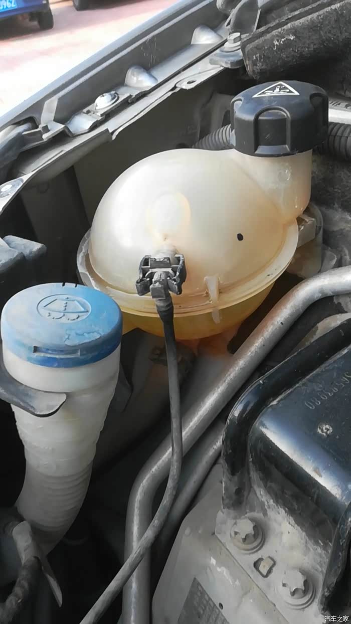

2020年1月记录,很长时间没登录论坛了,很多网友的回复都没有及时回复,对不起大家了,我的高温原因我已找到,就是副水壶盖封不住压力的原因,我换了两次副水壶盖才封住了压力,有需要的车友可以联系我***SENLYO详细分析!

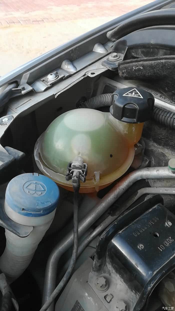

本人座驾:2010款307 1.6L自动档。驾驶8年,未出任何影响正常行车的故障。今日周末,驾驶307在市郊路况行驶20多公里去看望奶奶,车况一切正常,返程途中也未注意发动机水温,回家后,意外发现车右前方有绿色液体滴出,第一反应觉得应该是防冻液管道老化破裂?打开发动机盖,发现防冻液副水壶已经涨满,防冻液就是从副水壶盖处溢出的。

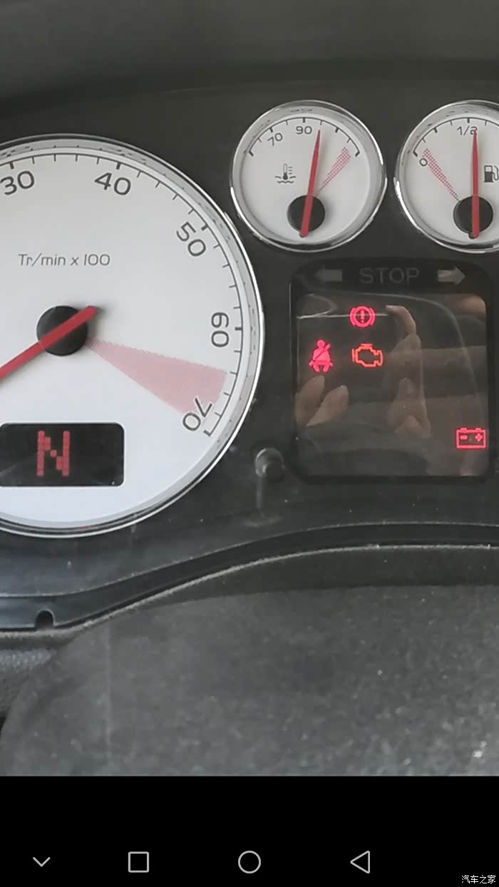

此时的我显然不会贸然打开副水壶盖,我回到车内,钥匙打开附件电器开关,此时距离停车已有10分钟,水温显示100度。
(100度!我的车正常水温基本稳定在82度,市区水温最高92度,从未到过100度)
副水壶涨满,水温100度,我觉得副水壶涨满是不应该的,所以我点火启动了307,空档浅踩油门维持在2000转,水温渐渐下降。挂档行车200米,水温下降至92度,熄火再次打开发动机盖,副水壶水位已经恢复至正常水位

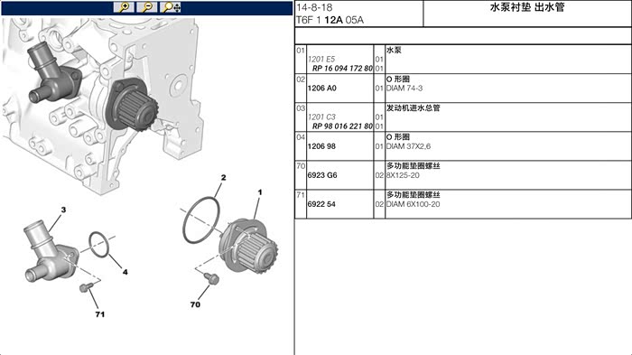

这是咋回事???父亲打电话给一个汽修老师说家里的车开锅了,或许是因为自己是老师的关系,那人说开锅有三种可能:1发电机皮带断,2节温器坏,3水泵坏。皮带断裂显然不可能,因为我已经打开机盖检查过了。节温器坏有一定的可能性,但是主水箱温度也很热,我觉得不能肯定是节温器坏了。最后的水泵是否坏,我依然觉得主水箱是热的的话,大循环应该是正常的,所以水泵应该是好的。
然而我觉得应该不止有这三种可能!发动机水箱前的散热风扇如果不转了,即便皮带,节温器和水泵都没坏,是不是也会因为无法散热而造成车辆超温!
吃完饭后再次开车检查车辆,点火后水温70度,行驶200米后水温很快到了85度,我下车观察散热风扇是否旋转,手电一照,不转,觉得自己的判断难道是对的??回到车内继续行驶,水温很快到了90度,再次下车观察散热风扇,竟然转了!!怎么回事,我的判断是错误的?再次行驶3公里去市区的超市,水温在85-92度之间浮动。停好车忘了看散热风扇转不转就熄火了。回程水温在85-90之间,到家后赶紧先去看散热风扇是否转,我看到了风扇停下之前的的0.5秒,也就是说行车中风扇是转的。
时间晚了,回家睡觉,明日再研究,也请车友们帮我判断一下我的车是什么地方坏了,还是偶发的电器故障?

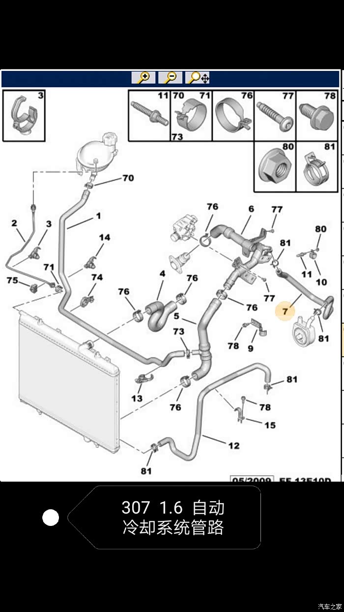

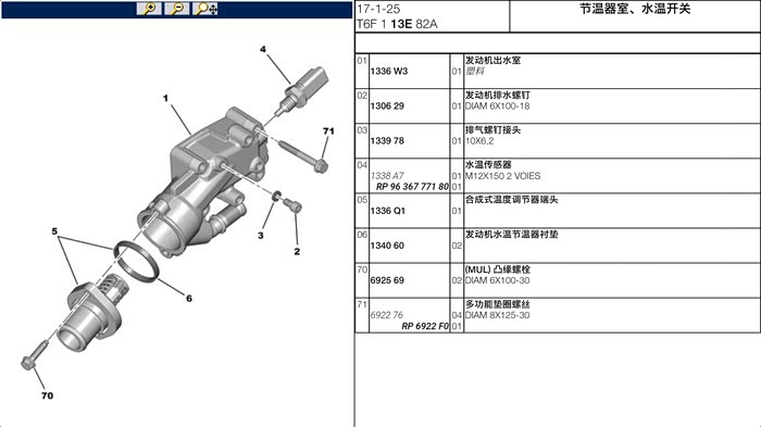

2018年5月20日,终于有点时间,更换了节温器。并更换冷却液2.5升,没有放气,刚换完里面有气,开了一公里就95度了,但是水箱是冷的,以为节温器不能打开,发动机出水管咕噜咕噜的,一会副水壶液位下降的厉害,又加入了2升才不再下降,循环起来后水箱热了,水温85度也正常了,开了50公里没问题。其实这几天也没出现高温情况,既然买了也就换了。但愿不会再出现高温情况。
闲来无事,拆解节温器内部,如下图
20180523行驶中再次高温开锅,证明高温与节温器无关!!
