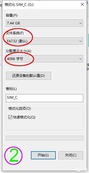

2、电脑中格式化U盘,FAT32文件系统;

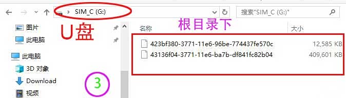

3、将刷机包(一般是压缩文件)中的两个文件,用WINRAR软件解压到U盘根目录,不要修改文件名或者进行其它修改,否则无法刷机;

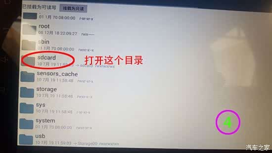

2、删除车机上额外的东西,一般是后装的程序及数据,可能要借助Root explorer文件管理程序;

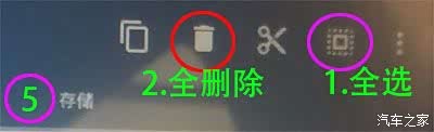

这一步并不是必须的,进行这一步的目的,是保证内存中不会有任何多余的东西,刷机后是一个全新的系统,方便ROOT,操作顺序如下图,在Root explorer中进行。
目录打开后,顺序点击Root explorer程序右上角的几个操作工具图标,删除掉上述目录中的所有文件:

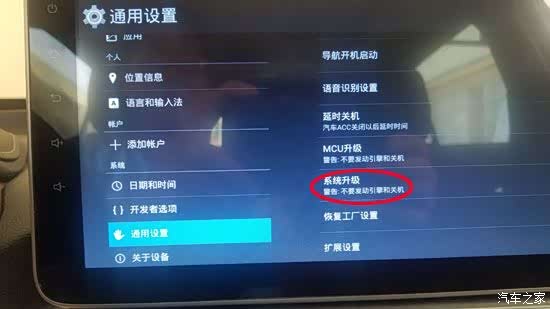

2、插入有刷机文件的U盘(一般插在常用来听歌的USB口就可),点击“设置”——“通用设置”——“系统升级”(注意不是MCU升级喔),一般情况下,会弹出USB选择对话框,如下图:
3、刷机已开始,切记不要拨插U盘,不要开关车门,不要切断电源,不要进行任何操作,坐待20秒后第一次重启,重启后会出现刷机进度条,同样不要进行任何操作,等待!
4、进度条100%后,第二次重启,刷机成功,以下是成功后的车机界面,版本详情可参考上面图1:
