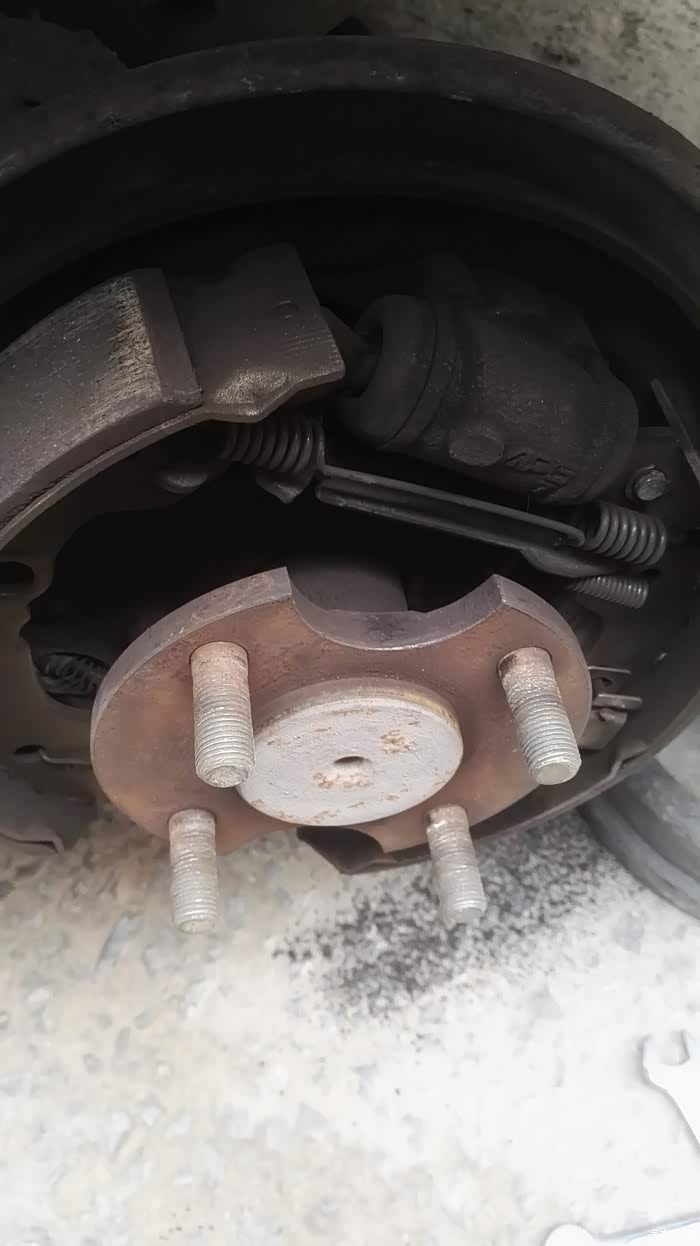

老当益壮,十一年长安之星改装后轮碟刹

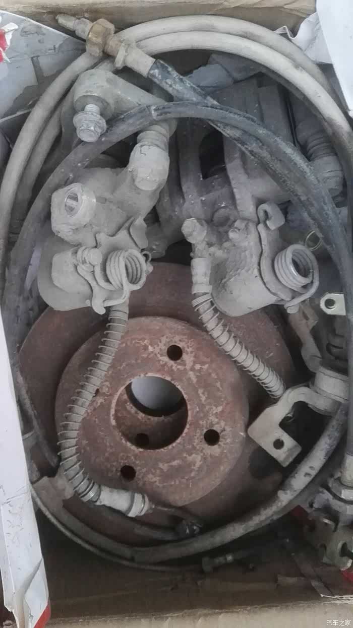

虽然我的长安之星有点年头了,但要需要折腾,直以来对它的后轮刹车效果满意,特别手刹效果差强人意,以前由于没有配件方法所以也没有改装碟刹的想法,前阵在论坛看见達利车友用开瑞优优的后轮碟刹改装在长安星韵面,由于长安之星星韵差多决定改造。
搜索到家专门卖优优拆车件的商家,决定购买,包邮520右,个人觉比较划算,并且改装算太麻烦。
收到的包裹,拆车件成色也就那样,关键便宜能够使用,检查下刹车管没有老化,刹车盘刹车片都起码还有半寿命。

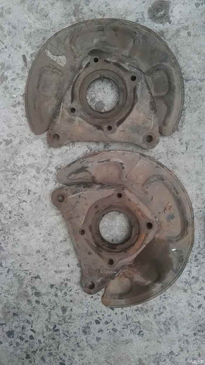

刹车底板

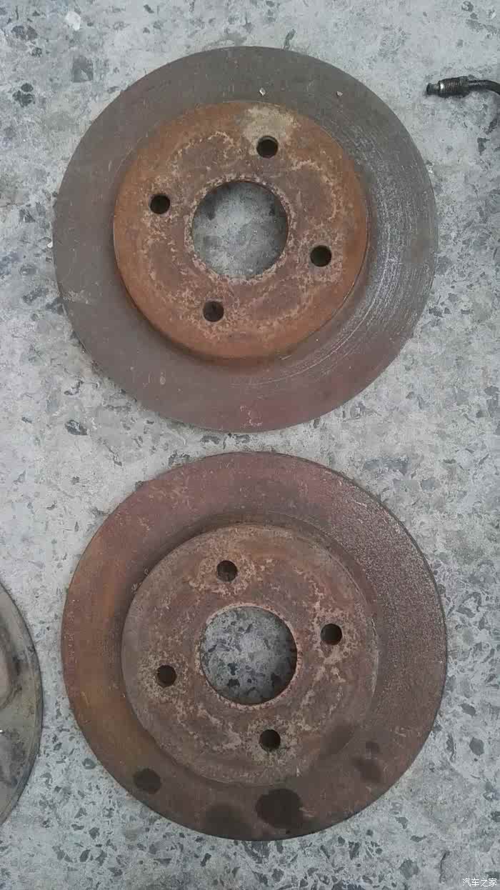

刹车盘虽然锈迹斑斑但稍微用钢丝刷清理下还没有问题的。

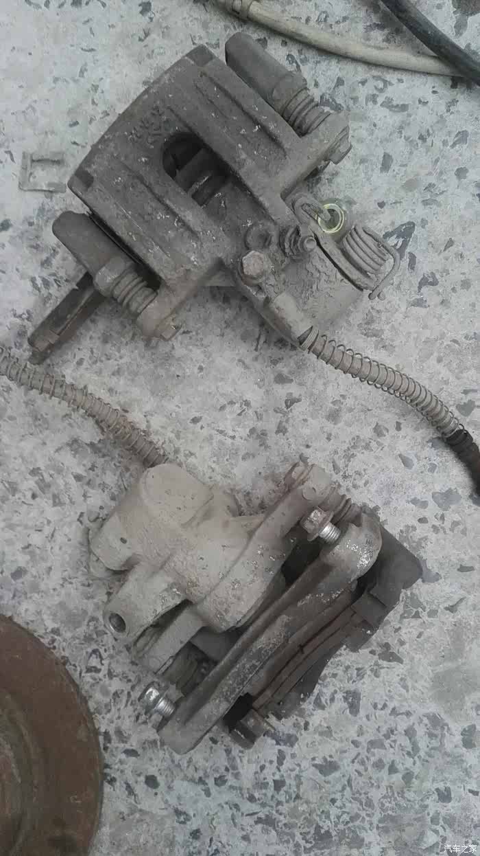

最值钱的两个分泵活塞卡钳,买新的个都要220右还包邮,所以没问题就划算。
手刹拉线行了,本来网买了可惜今天急安装重新买了副新的70元。
开拆。
由于确定需要改什么所以先自己在厂里面改边后轮,因为这里很多金属加工厂,方便,实际就用了会儿砂轮机。
拆掉刹车管。
拆掉刹车管以后把刹车踏板顶这样刹车油就会漏光了。
般拆卸半轴的方法,用榔头敲刹车鼓边缘就可以轻松取下半轴了。
这个简直惊喜,居然刹车背板我车安装孔样,看来前面那个车友改装安装孔因为他的后桥优优合适。
在卖汽配哥们那里拿的长安之星二代刹车背板,这个安装孔就对,本来说用这个来加工,幸没有,要然麻烦就大了。
拆轴承方法,先把轴承保持器弄坏拿出来,然后把轴承钢球弄在边,用榔头敲下轴承就下来了。
轴承解体,这样就可以把背板拿下来以方便卸挡圈。
把轴承挡圈用榔头垫在硬东西面敲几下让它变形,这样挡圈就可以非常容易敲下来了。
准备安装的轴承,进口的还靠谱很多,因为换这个麻烦,万坏在外面更麻烦,所以用进口轴承。
发现重载爬坡有点莫名其妙的声音,原来华健坏了爬齿,起换了,结果前面轴承白拆了。
安装新的轴承挡圈,还有背板。这个分右。
修理厂借的,用压机就可以安装轴承。
轴承已经安装到位,轴承里面那个挡圈应该磨掉个垫圈位置就非常合适,可惜我开始知道,只能在卡钳背板中间垫个挡圈以补偿这个位置,右面就有经验了所以磨掉些刚刚用垫垫圈了。
安装半轴背板。
从里面看有几个方擦轮毂。
这就垫垫圈的方,如果垫刹车盘卡钳有可能摩擦。
把多余的用砂轮机磨掉,影响卡钳的强度。
这个也磨掉部分。
这就卡钳背板中间的垫圈,以后有机会把半轴面那个挡圈磨薄点这个垫圈就可以取消。
如果垫垫圈刹车盘就会在卡钳中间,右面没有垫垫圈因为半轴安装进去两毫米右。
看见前面车友需要垫个四毫米的法兰盘才会擦轮毂,所以网购堆法兰盘结果没有用

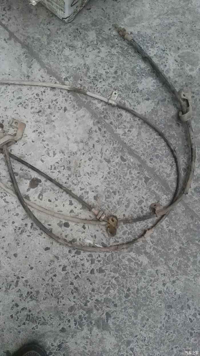

这就新旧手刹拉线对比。
由于换拉线需要拆油箱所以右边刹车只能在举升机面比较方便,所以到修理厂叫工人安装右边刹车。
多拆下来了。
买了几根刹车管,由于没有找到我的铆管器,所以有根刹车管满意,过阵找到工具以后再改。
用同样的方法拆轴承垫圈。
这样安装轴承垫圈,没有压机也可以轻松解决
由于优优手刹拉线比长安之星大很多,没有那么大的转头所以只能用气割扩大两个安装孔。
把刹车管改装。
由于没有铆管器,所以这个刹车管最满意,只有等到换机油重新弄下。
整个刹车管效果,中间那条80厘米的刹车管才6元。
这个右边刹车完成以后的效果。

卡钳面两个角也要磨掉些,要然会擦轮毂,磨掉部分无关紧要可以用垫法兰盘

安装手刹拉线刹车盘

顺便把这个限位器也换

必须磨掉部分,这样用垫法兰盘也会嚓轮毂

安装以后后轮碟刹还有变速器。

发几张前面没有发完图片,拆卸半轴挡圈方法步骤。

刹车片复位安装轴承。

发表于 2017-3-21 22:30:34
嗯  这才作   有两个问题  第面包车为什么后边弓子板  第你没用千分尺就把他安装吗?

发表于 2017-3-21 22:50:25
蓝色星星wx 2017/03/21 17:00:51 发表在 10楼
厉害啊
在没有压力机情况这种安装方法比较方便,如果把挡圈用开水煮还要安装些。

发表于 2017-3-21 22:52:38
我心飞翔2011618 2017/03/21 18:32:15 发表在 11楼
厉害哥,心里痒痒,可星星刹车给力,再等等看吧,
我改装这个最主要目手刹用,事实今天刹车片部分磨合以后效果确实以前比起来完全两个概念,又轻又稳。

发表于 2017-3-21 23:58:36
为什么要用其他车型配件,本人懂,但想改,知道前轮卡钳用来该后面合适些,请神解说
