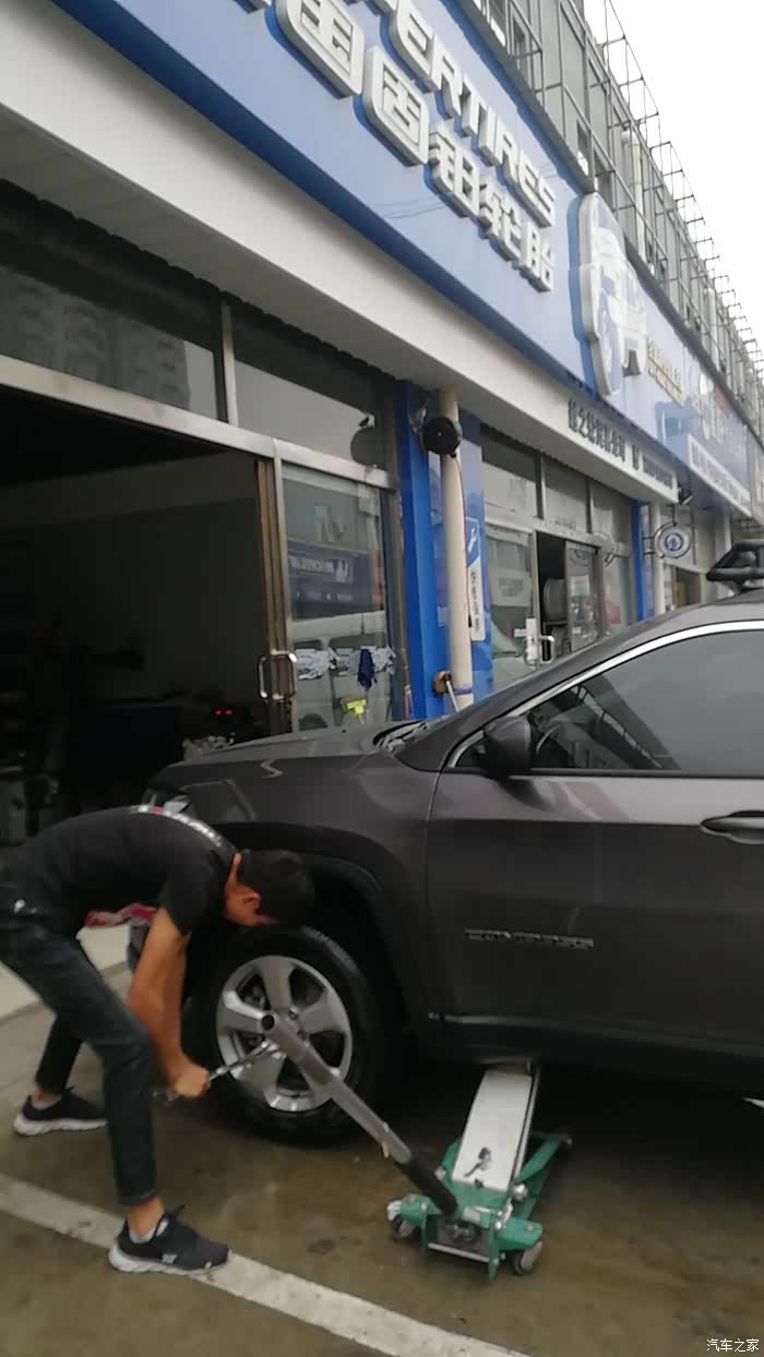

开篇之前先说一个升高的小插曲。就是加完垫块之后,记得要做四轮定位。然而我在四个不同的车行(包括一次4s店)做了四次四轮定位之后发觉车子在80公里时速以上会出现方向盘的明显抖动,一直哆嗦。后来和升高部件的卖家沟通商讨后,分析可能是升高50mm的原因,我们协商把升高高度下降到45mm进行测试。于是又耽搁了几天以及花了两笔快递费之后,换上了45mm的垫块进行测试,完美解决了抖动。

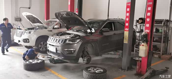

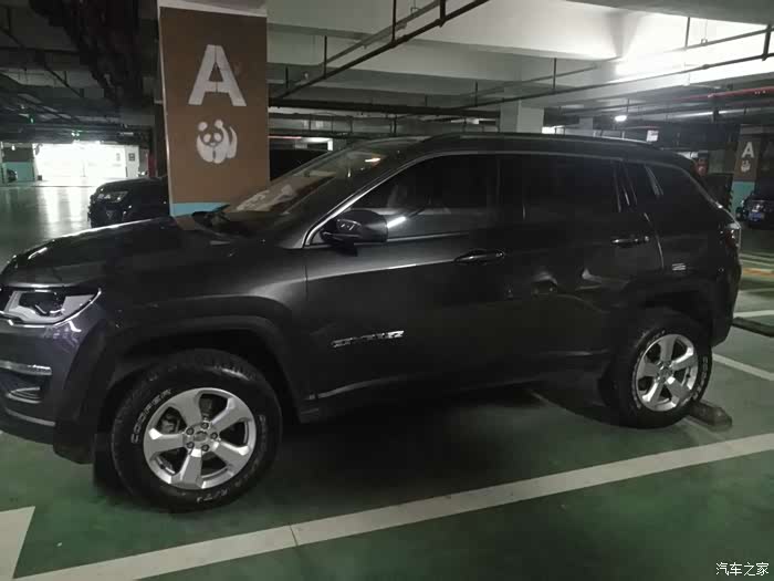

综合考虑后我换了固铂的AT3,唯一的原因就是因为钱不够上百路驰的KO2了。于是联系了车友换胎的车行,直接杀过去换胎。

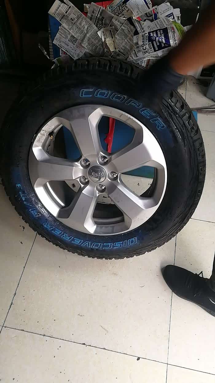

这里说一下,固铂的AT3因为换代所以停产了,能拿到的基本上貌似都是17-18的,之后的替代型号是AT3 4S。所以我换的是17年生产的,看了下胎毛都没问题就定了。
换完轮胎要记得做一下每条胎的动平衡。另外我的车是家享版的,备胎轮毂小。车友老哥送了我一个TH的轮毂钢圈,在这里向老大哥表示感谢。更换完AT3的备胎可以完美的放在备胎格子里,不会导致盖板凸起。

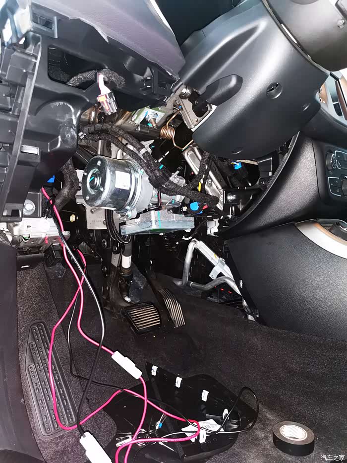

说说取电位置吧,我是从进线保险前端接的电源,位置在方向盘左下方。这样我不需要打火也能打开对讲进行通联,考虑的是一些极端情况不能着车也可以进行呼救。而且车台自带了双路保险丝,也能保障用电安全。
