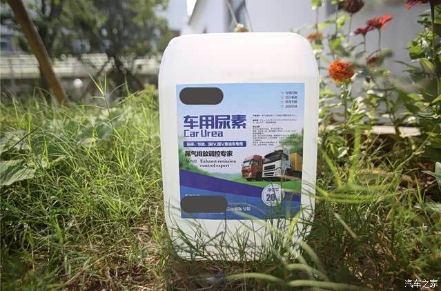

什么是车用尿素?
车用尿素,又称柴油机尾气处理液,主要由32.5%的高纯尿素67.5%的去离子水组成。尿素本质上是种化学物质,在高温下可以产生氨气,在催化剂的作用下会氮氧化物反应,将氮氧化物转化成无害的氮气水,从而达到排放要求,降污染。

确定国六柴油皮卡需要加注尿素后,用户最关心的便是“尿素多钱”、“用车成本增加多”的问题。目前,尿素加注主要有两种方式,种是加油站,另种是自己购买桶装尿素溶液。般情况下,柴油车的尿素使用量为柴油的3%-5%,如果抛去其他影响因素,单以这个标准来算,100升柴油约消耗4升尿素。
解,加油站加10L尿素在30元-40元之间,网上购买桶装10L尿素在25元-30元之间,这10L尿素约能支持250L柴油消耗。当然,根据汽车排量、用车环境、路况,以及尿素生产厂家销售地点等,尿素的具体价格也不同,消耗量也有区别,但总体上,尿素价格还是比较便宜的,并不会给用户增加过多用车成本。
