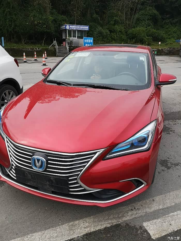

这个造型这个颜色还是比较喜欢的。

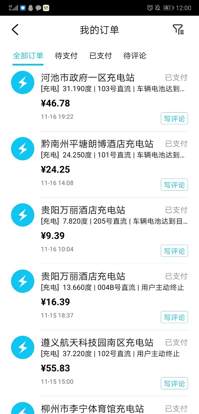

重庆满电出发时表显总里程760公里,中途充了几次电,记录都在这了,共充113度电,花费152元。
113度电共花费152元。

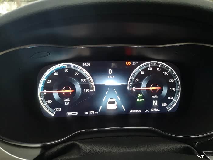

到柳州后总里程刚好1760公里,也就是走了1000公里。电量剩余180公里(约剩20度电)。
计算1000公里用电量为:52+113-20=145度。出综合电耗14.5度/100公里,换算成续航为360公里。

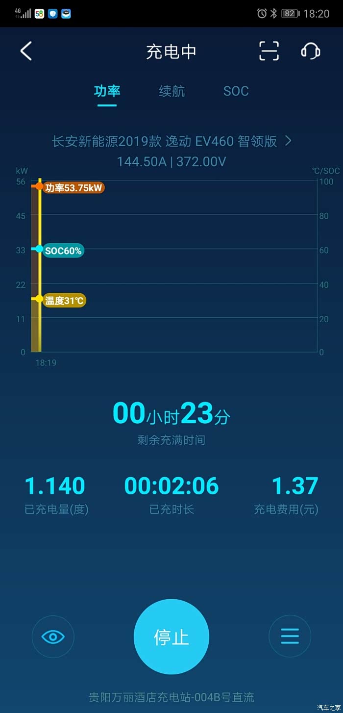

充电速度还是快的。半小时50%电量能达到

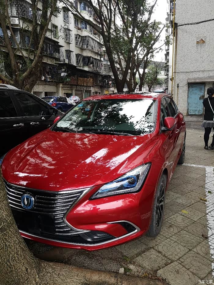

红色闪亮亮
到家去洗了个车后的里程表
总结:达到心里期望值了!
